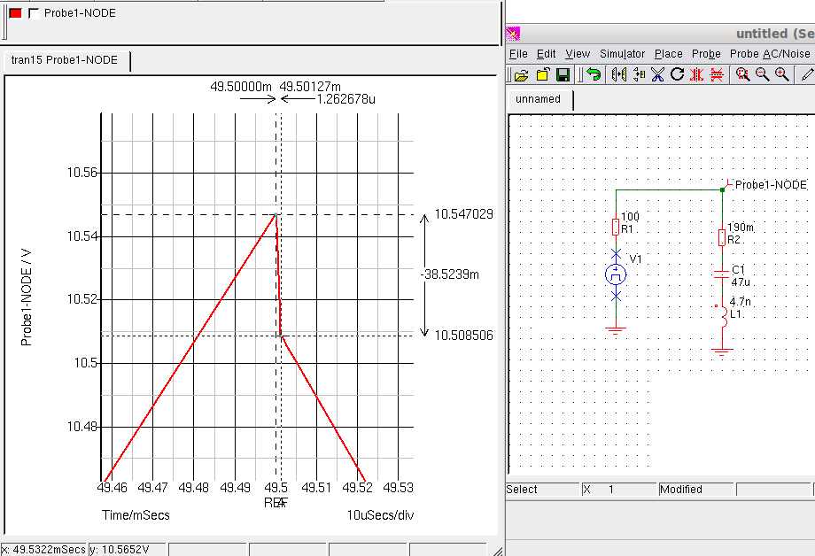

Ik gebruik simetrix vrij veel. Als je goed overweg kan met een sim dan zijn ze erg handig. Ik heb toen ik begon veel "gebouwd" en geexperimenteerd in electronic workbench. LT spice is op zich een goede keuze. Ik ben toevallig bij simetrix beland.
Als ik nu iets ontwerp en twijfel gooi ik eerst stukken in een sim ter controle. Ook gebruik ik het bij meetopstellingen achteraf ter controle.
Zoal hier de ESR van een elco ter verificatie.
