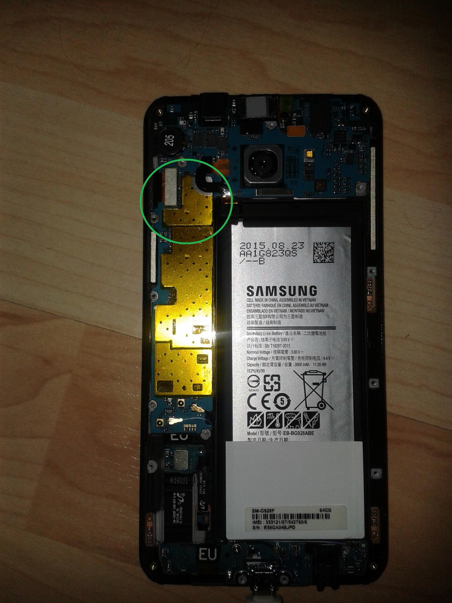

ik heb een Samsung S6 edge die in het water gevallen is en niet meer werkt.
Ik heb deze volledig open gehaald en de elektronica gereinigd met IPA + enkele dagen laten uitdrogen.
Nadien heb ik deze opnieuw in elkaar gezet, bij het aansluiten van de usb-laad kabel bleek de smartphone terug te werken, op de display kwam te staan dat de batterij aan het opladen was (stond op 25%). Heb hem op dat moment dan ook volledig kunnen aanzetten en gebruiken. Maar toen ik enkele minuten later de laad-kabel uit het toestel verwijderde viel hij volledig uit. Sindsdien krijg ik hem niet meer opgestart. Heb al geprobeerd om hem minimum 24 uur aan de adapter aangesloten te laten maar ook dan start hij nog niet op.
De batterij zou normaal 4,4V moeten leveren, maar als ik deze onbelast uitmeet geeft deze al maar 3.7V.
Zou ik er vanuit kunnen gaan dat dus enkel de batterij defect is? Gezien hij wel heeft gewerkt totdat ik de adapter verwijderde.. Of wat denken jullie?

Misschien zitten er in de batterij losse cellen en is in de package water doorgedrongen. Kun je hem openklikken? Ook kan het opladen foutgaan.
Daarom is het ook beter om een apparaat in een bak met silicagel, rijst, o.i.d. te leggen om al het vocht eruit te krijgen...
(dat 'zuigt' ook vocht weg van plaatsen waar je nooit bij kunt komen)
Het kan best dat de batterij rot is. Hij zal uit 1 cel bestaan, verwacht ik. Als Samsung ze tegenwoordig tot 4,4V pusht is dat een heel goede reden om met een grote boog om Samsung heen te lopen. Ik verwacht voor een 100% volle batterij ongeveer 4,20V. Bij 3,70V moet hij toch nog wel minstens een procentje of 10 aangeven, maar het kan natuurlijk dat de beveiligingselectronica in de batterij (indien aanwezig) gaar is.
Wat je zou kunnen proberen is om een labvoeding op 4,0V 250mA in te stellen en die op de losgekoppelde accu aansluiten. Als hij dan lading accepteert en na een paar uurtjes laden met een lampje te belasten is, zit de fout in het toestel.
Dat is een "gewone" lipo batterij. Die geven nominaal (gedurende een groot deel van de ontlaad-curve) 3.7V. De accu slijt sneller boven de 4.0V. En terwijl vroeger dan 4.2V als "absolute max" werd opgegeven, wordt nu 4.3 of bij jou zelfs 4.4V opgegeven als maximum.
Idealiter als je hem opgeladen wil meenemen en het laden duurt 2 uur tot 100%, dan hang je hem pas 2 uur voordat je weggaat op de lader! Dat doet niemand in de praktijk.
Maar goed. 3.7 is "tussen de 20 en de 80% opgeladen" en zou goed moeten zijn.

Dus de kans is groot dat het probleem met het vervangen van de batterij niet opgelost is?
Hoe kan ik eenvoudig en op een juiste manier testen dat de smartphone nog in orde is? Want de batterij is dan volgens jouw nog in orde?
(Heeft gewerkt tot ik de adapter loskoppelde, vandaar ik dacht dat de batterij misschien toch defect was?)

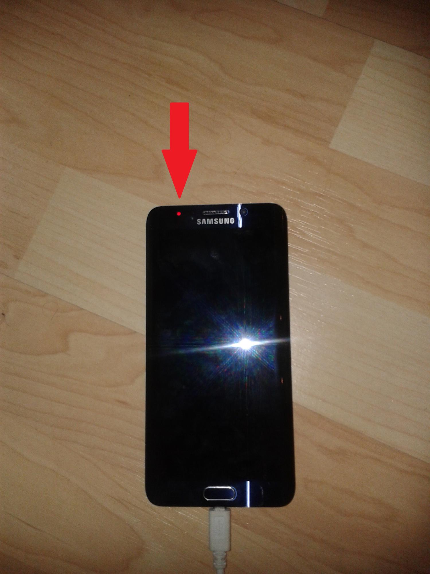

Wat ik wel gemerkt heb is dat de shielding (groen omcirkeld op de foto) wel vrij snel warm wordt als ik de adapter aansluit.. Weet niet of dit normaal is?
Als de adapter enkele seconden tot een minuut insteekt gaat vooraan de rode LED wel aan (tweede foto), maar verder niets..
