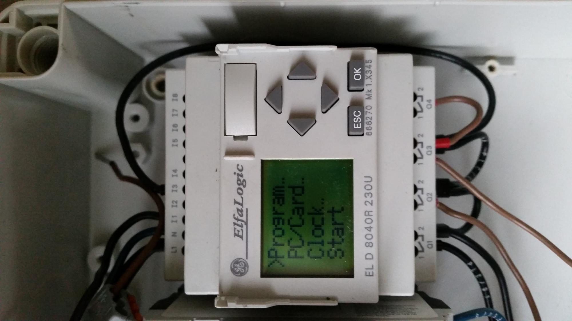

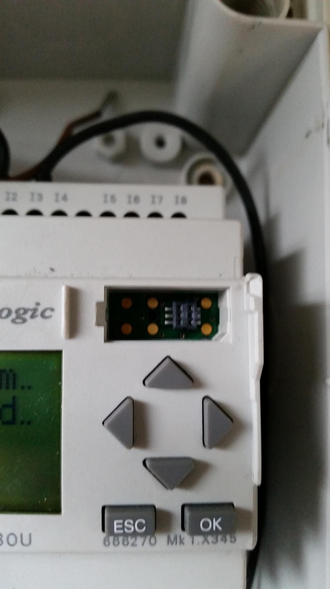

beste forumleden ik ben sinds kort in het bezit van een General Electric Elfa logic EL D 8040R 230U Plc deze heeft gediend in een installatie voor het aansturen van een pomp en dergelijke nu waren alle progamma's er nog in geprogrammeerd maar ik heb deze per ongeluk gereset uit nieuwsgierigheid nu heb ik hier en daar al gelezen dat er verschillende Plc's van Siemens ook de zelfde connector hebben en waarschijnlijk ook met de zelde kabel te progammeren zijn op ebay heb ik zo een dergelijke kabel gevonden voor het Siemens LOGO systeem nu is mijn vraag of dit ook gaat werken of dat ik ook de progamma's met de hand erin kan zetten
alvast bedankt
hier heb ik wat foto's van het Plc ik heb het klepje er even vanaf gehaald

Dat zit er dik in.
General Electric koopt PLC's over het algemeen gewoon in en plakt het eigen merkje er op. Ik heb nog nooit een eigen GE PLC gezien.
Dus software van het origineel is gewoon bruikbaar.
dan ga ik dit proberen voor mij is dit de eerste keer dat ik een plc in handen heb maar wil er graag meer over leren ik heb gekeken hoeveel de orginele kabel van siemens kost deze zijn erg duur dus ik heb een namaak op ebay gekocht die hopelijk ook doet waar hij voor is gemaakt het viel me inderdaad op bij het zoeken dat er niks te vinden is van GE maar wel dat de LOGO! serie van siemens bijna identiek is aan deze

De General Electric Elfa Logic is identiek aan de Siemens LOGO.
Je kunt hem ook met LOGO-Soft van Siemens programmeren.
Ik heb ze ook een oaar jaar gebruikt, waren wat goedkoper dan die van Siemens, maar de levertijden werden slechter en slechter, iets waar GE nu nog steeds last van heeft.

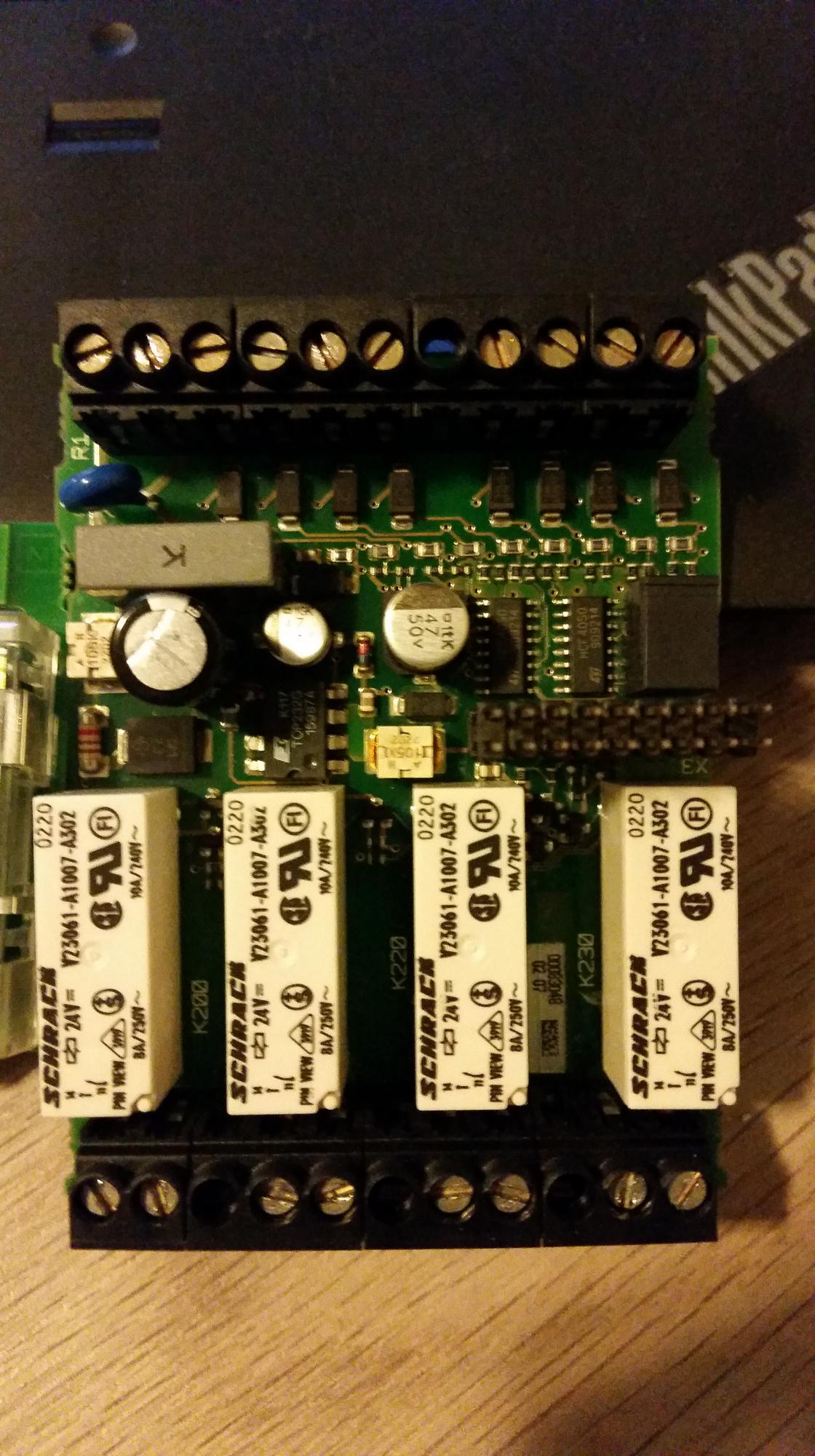

Haal deze maar eens open en zie wat er op het printje staat....
Ik denk dat deze overeenkomt met de 0BA4 serie van Siemens, dus al een poosje uit de tijd.

ik heb heb eens opengemaakt dat trouwens best makkelijk gaat en dit is het resultaat het vreemde is is dat het printje van het LCD van januari 2006 is maar het printje waar het relais op zit is van februari 2007

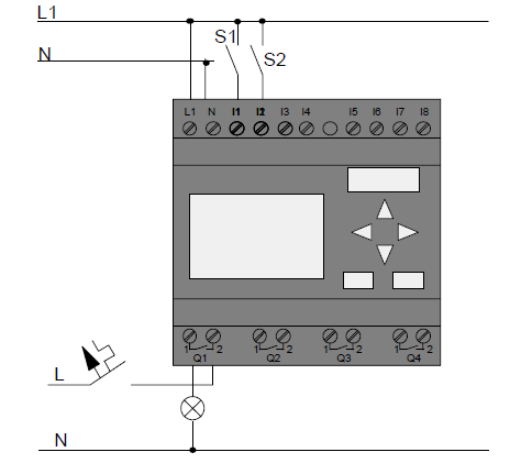

ik heb ne even zoeken een schema gevonden die ik wil uitproberen
nu heb ik 2 vragen
1.wat is de betekenis van het symbool beneden voor de voeding van de lamp
2.kan ik op de ingangen bovenop het plc 230v zetten

Op 20 december 2015 22:43:24 schreef connector:
nu heb ik 2 vragen
1: thermisch magnetisch maximaal beveiliging. Ook wel een installatieautomaat genoemd. Met een zekering kan het ook. In het handboek staat hoe zwaar je de relaisuitgangen mag belasten en waarmee je ze beveiligen.
2: De ingangsspanning voor de digitale ingangen is hetzelfde als de voedingsspanning. Je LOGIC is voor 230 Volt, je moet de ingangen dus met 230 VAC aansturen.
