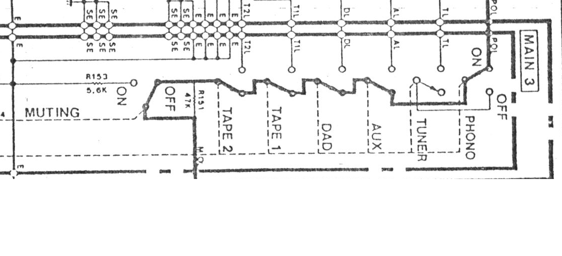

Zo te zien kan het de mute switch zijn die aan staat....
Schema staat op http://elektrotanya.com/yamaha_a-500.pdf/download.html
henri62
Is zo te zien een radio button schakelaar, misschien is het balkje wat intern over alle schakelaars heen loopt net over een dood punt heen geschoten.
Met een beetje mazzel kun je dat weer op zijn plaats krijgen.

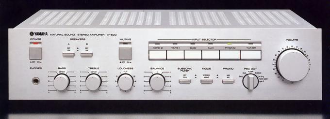

Als ik zo foto's zie van die A500, dan zijn dat toch geen mechanisch werkende (vergrendelende) schakelaars?
ik heb hier een versterker van yamaha uit dezelfde tijd, maar daar zitten wel degelijk van diezelfde kanalen kiezer knoppen in.. echter zitten die nooit vast. het zou met niet verbazen dat de verhuizing wat droge mechanica heeft opgeroepen..

Arco jouw foto beeldt mijn versterker af. Je twijfelt aan een mechanisch probleem. Eerlijk gezegd begin ik ook te twijfelen, nu ik wat nagedacht heb hoe dat mechanisme dan zou moeten werken, want het moet werken als men de knoppen in willekeurige volgorde bedient, als men een nieuw kanaal kiest schakelt het andere automatisch uit. Zo redenerend moet er dus iets zijn dat weet welke knop uitgeschakeld moet worden als er een nieuwe wordt ingedrukt. Er moet als het ware een geheugen in zitten. Ik weet niet hoe je dat mechanisch zou moeten doen.
Dus toch maar een elektronicus naar laten kijken denk ik, of zien jullie nog een andere mogelijkheid.
het werkt echt puur mechanisch, je knoppen komen wel terug na indrukken, maar intern blijft die knop hangen. dat kon je voorheen voelen toen het ding nog werkte. de al ingedrukte knop schakelt dieper als een niet gekozen knop.
dit zit achter die knoppen. door het railtje waar die 6 knoppen mee aan elkaar zitten schuift een metalen stripje. dat reset de gekozen knop als je op een andere drukt. als er vuil tussen is gekomen of de veer is stuk, reset deze de knoppen niet meer. je kunt de versterker wel gebruiken, gewoon een cocktail prikker tussen de knop steken die je wilt gebruiken..

Dat balkje waar ik het over heb zit onderin het U-profieltje wat op de foto van "testman" te zien is of er boven op (weet ik zo ook niet meer zou er eentje in mijn rommeldoos moeten zoeken).
Het lijkt dat de foto van testman net een voorbeeld is dat geen radio buttons zijn, maar juist aan/uit knoppen.
Maar als je de versterker open maakt en je drukt een knop in moet je eens kijken of je een metalen stripje van links naar rechts ziet schuiven.
