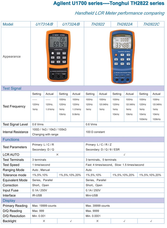

En als laatste wil ik jullie hulp vragen bij de keuze van een LCR meter. Ik heb wel meer wensen maar helaas moet ik dat even uitstellen tot ik de volgende oogst geplukt heb aan mijn geld boom.
Keysight U1733C
Hameg HM8018

Je kunt voor LCR ook de TH2822C overwegen. Is vergelijkbaar met de U1733C, maar een stuk goedkoper...

Ik heb mijn meter (een TH2821) bij Pinsonne in Duitsland besteld. Prima levering.
Tonghui is voor LCR een goed en bekend merk, dus dat zit wel goed...
