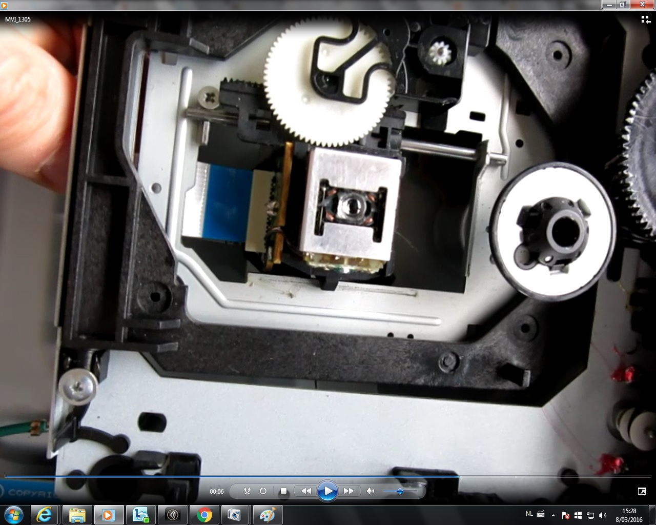

het loopwerk van m'n CD speelr Cambridge 340c doet wat vele dure toestellen doen na enkele jaren: hij werkt niet meer. De CD draait maar de TOC wordt niet gevonden of de CD verspringt.
Ik zou het gehele loopwerk willen vervangen maar er staat geen merk of serienummer op.
Is het de
1) KSM213CCM Sony CD Mechanism, KSS213C laser
2) KSM213CDM Sony CD Mechanism, KSS213C laser
Of nog iets anders?
Liefst eentje dat ik gemakkelijk in België krijg. Bvb via www.buymystuff.co.uk
Bedankt
Filharmoniker
PS Heb lens met alcohol gekuist, dus die doet het voorlopig nog even.
Bedankt Arco.
Er stond inderdaad SF-P101 in maar kon dat niet linken aan een verkrijgbaar onderdeel.
Is het dus de
SF-P101N 15 PIN + Mechanism Original New Sanyo Laser Lens SFP101N 15 PIN?
Dan verander ik het hele mechanisme, wat wel makkelijker lijkt.
Mvg
Filharmoniker
Het is een 16 pins. De foto bij onderstaande leverancier komt niet helemaal overeen met wat ik heb (foto in bijlage). Er zit een zwart kapje op de lens. Niet erg?
http://www.new-line.nl/nl/onderdelen-geluid/sanyo-sfp101n-16-49714.htm
Alvast bedankt
Staat erbij:
"Vergeet niet vóór plaatsing de ESD brug te verwijderen (bijvoorbeeld met een stukje desoldeerlitze). Deze ziet eruit als een kleine "klodder" tin.
Verwijder ook voorzichtig het eventuele kapje dat over de lens is geplaatst (indien aanwezig)"
