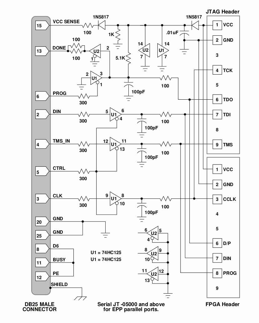

Als je (nog) een parallel poort ter beschikking hebt, kan het héél voordelig:
Uit de "JTAG Programmer Guide" van Xilinx. 2 stuks 74HC125 en wat passief spul, kan je evt. op een stukje experimenteer print bouwen. Ik had deze gelinkt op mijn eigen site, maar dat zijn intussen dooie links...
