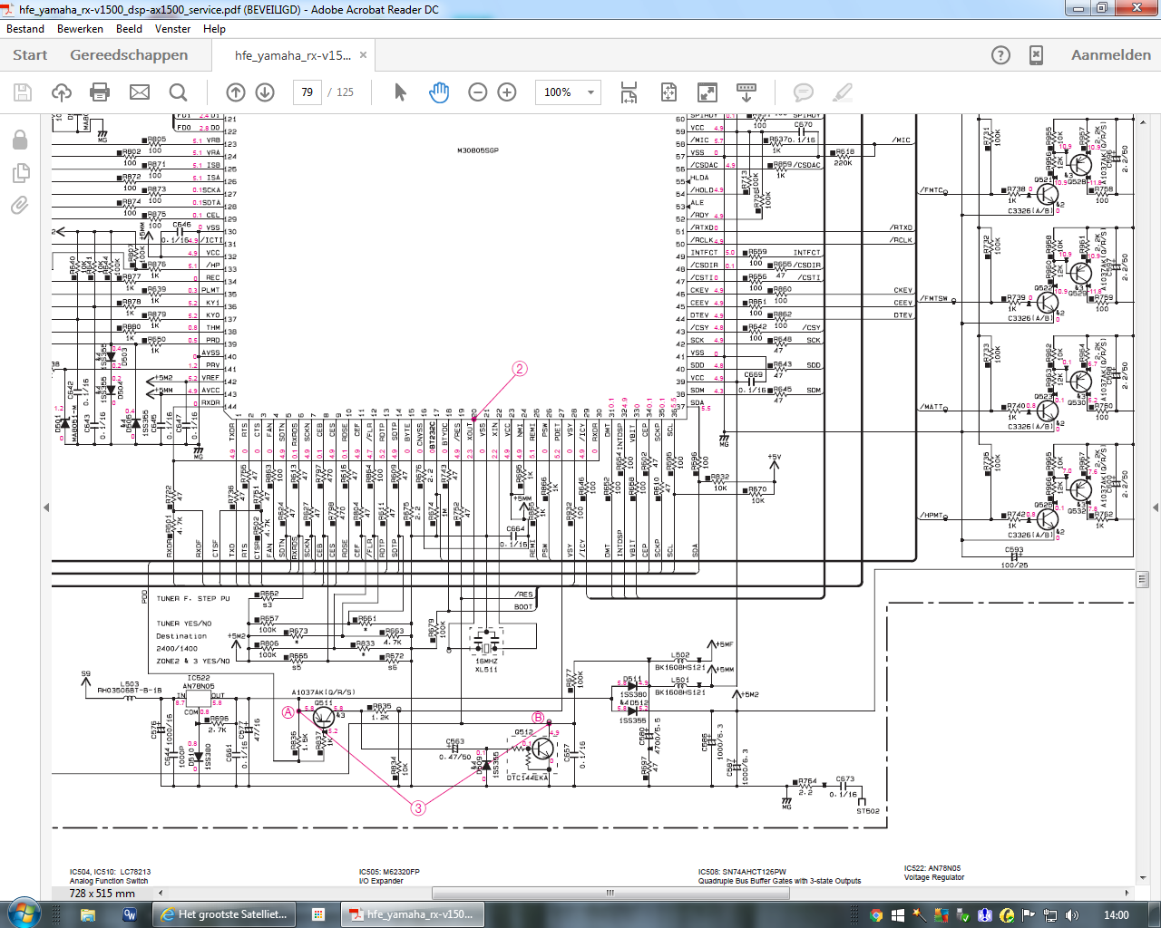

Expertise gevraagt:Versterker Computer wil niet starten,de s9 op power 1 is aanwezig maar ik krijg geen pry signal die de hooft travo aanschakeld ,de spanningen op punt A en B zijn ok,ook het schakel gedeelte front is goed .
app.heeft het enkele keren gewerkt na een x aantal keer hielt het op ,wat wel op viel was dat de zenders opnieuw gezocht moesten worden na dat hij weer aan ging.
Mijns inziens de prossesor defect?
