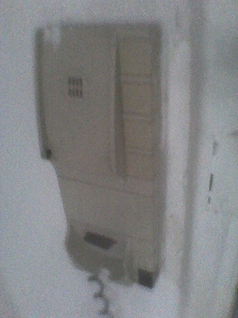

De microfoon werkt niet, ander iemand hier had zelfde, die had eerst buiten naar de speaker gekeken. Was nog niet eens in mezelf opgekomen, maar kan natuurlijk ook. I.i.g, telefoon zelf al open en stroom gemeten, op 20 v geeft de werkende 0.70 (in de buurt) en niet werkende 0.01 of 0,02, dus krijgt te weinig stroom lijkt me, iemand idee wat aan te doen?

Paar foto's. Als iemand nog zin heeft, eventueel vooral nieuwen (gooi ik 't maar op).

Die afbeeldingen in de start post wil ik niet niet direct onder betekenis van "foto" scharen.
Daar is niet vele zinnigs van te zeggen zo.

Maar mijn antwoord is ook: geen idee, en de "foto's" ... welke foto's? Ik zie een paar gekleurde vlekken. En een intercom is niet mijn expertise.
Beste Topic Starter, beter om Uw vraag eens opnieuw te formuleren. Tevens een paar duidelijke foto's plaatsen met vermelding (zoals al eerder genoemd) van merk type etc. van het apparaat.

weer zo'n ouwe parlofoon die gammel is geworden na 30+ jaar.. vaak slechte contacten, en meestal in de buitenunits. microfoon is soms nog een koolmicrofoon die weer in leven kan komen door eens ermee op de muur te kloppen. dan komt evt geklonterde kool weer los..
vaak is de speaker of microfoon stuk buiten, niet zo snel binnen. dat kun je bij de buren even navragen, of hun dat ook hebben als ze dezelfde voordeur hebben..

Wat ik uit de (iets wat wazige) foto op kan maken is het een intercom systeem uit de jaren 70. Veel geplaatst in laag en middenbouw flats.
Ik had het zelfde type. Altijd storing met die rot dingen.
Mocht hij er 'spontaan' mee opgehouden zijn, dan heb je grote kans dat in de centrale een interface kaart defect is.
Er zijn nog wel bedrijven die dit repareren, maar ze worden schaars.
Je kunt beter de VVE of verhuurder vragen een nieuwe centrale te plaatsen.

Misschien raar idee, maar zelf extern met een transformator er twaalf volt op zetten (begreep eerder van iets dat het apparaat op 9 volt werk, weet niet of beetje meer kan), ergens in de telefoon zelf, op de draden voor ze langs het "knopje" gaan waar de hoorn op ligt, dat een idee? Of meteen kansloos? (en is een telefoonlader dan mogelijk).
Ps Dit, laatste er dan over hoor!
Dan moet je wel eerst de oude voeding uitzetten, voor de nieuwe aan te sluiten.
Beter is het probleem oplossen. Er zal wel een sluiting of onderbreking in een van de posten of kabels zitten.

je kunt idd best eens geen voeding meten hier, de voeding wordt vaker pas naar de binnenpost geschakeld als er aangebeld wordt.. voeding is doorgaans een 12VAC met een DC hulpspanning..

Nu hier, want had even stroom (vlak na "opnemen"), viel toen weg, dus denk vraag even na, misschien zegt 't wat. Al getest met radio hard aan en naar benee om te horen, en nog een keer met de bel ingedrukt. Of moet beslist de combinatie zijn, bel drukken, dan van de haak. Maar anders toch defect denk ik. dus gaan hulp buitenaf erbij halen, zoals gewoonlijk als het zo loopt, bedankt voor de aandacht iig.
