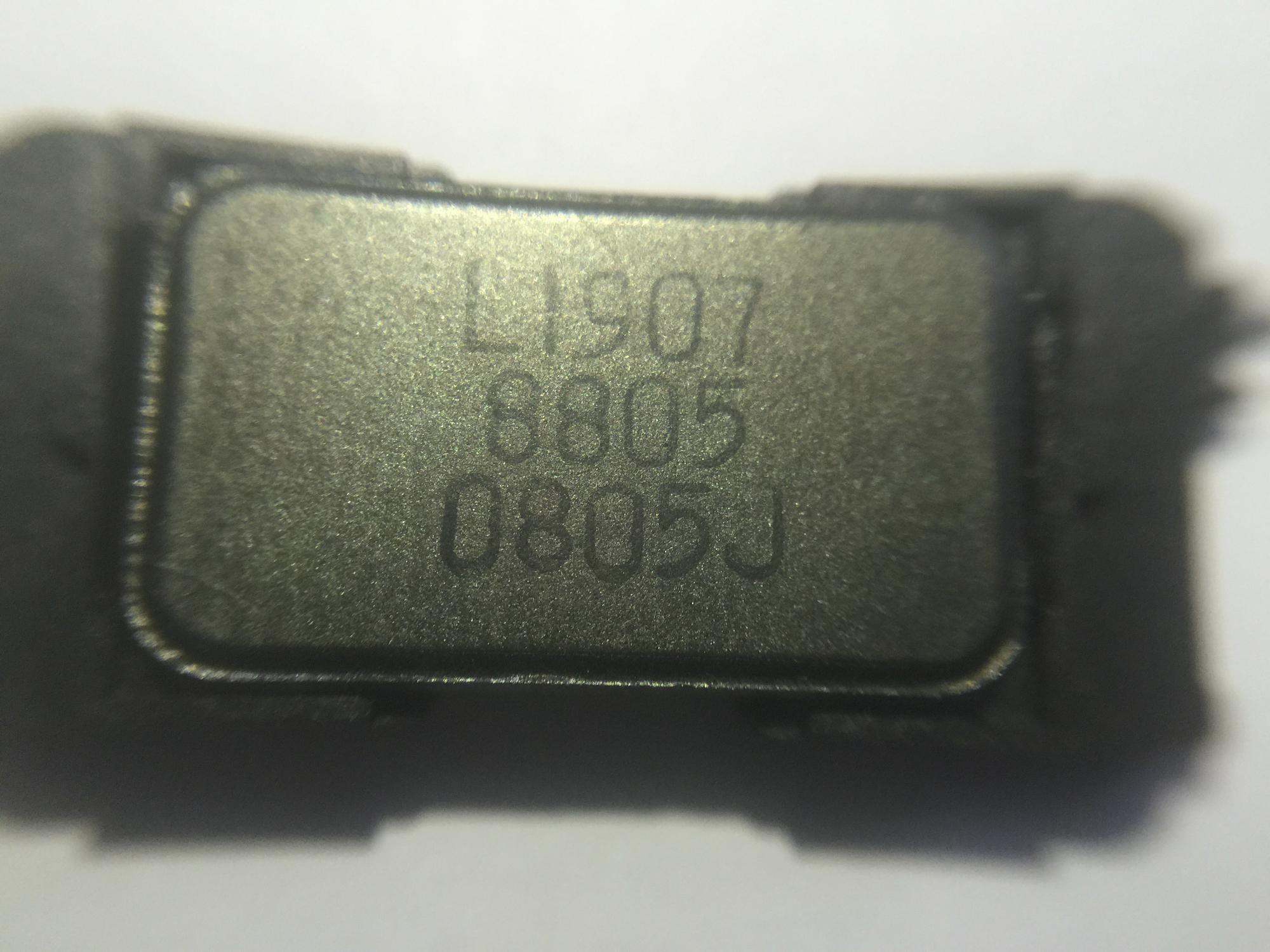

Ik heb een defecte Kenwood 2din autoradio met geen backlight
Na wat zoeken kwam ik bij een defecte ccfl inverter uit( de ccfl zelf is heel)
Kan deze inverter op internet niet vinden typenummer L1907 8805 0805J

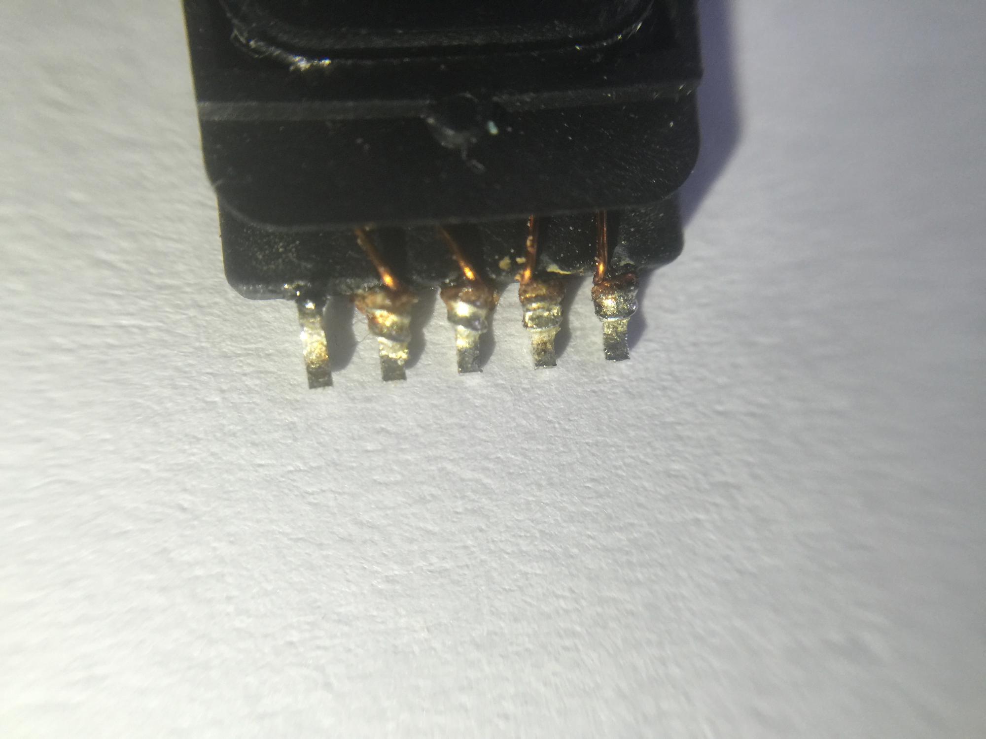

Op de print is pin1te zien, dit is een losse soldeerpad en heeft dus geen functie
Op de inverter zit gezien vanaf pin1
Pin2 en pin 5 aan elkaar en pin3 en pin4
Er zit dus een dubbele kern in
Kan je deze inverter vervangen door eentje met een enkele kern uit bijvoorbeeld laptop of gaat dat niet werken
Hoor graag jullie bevindingen

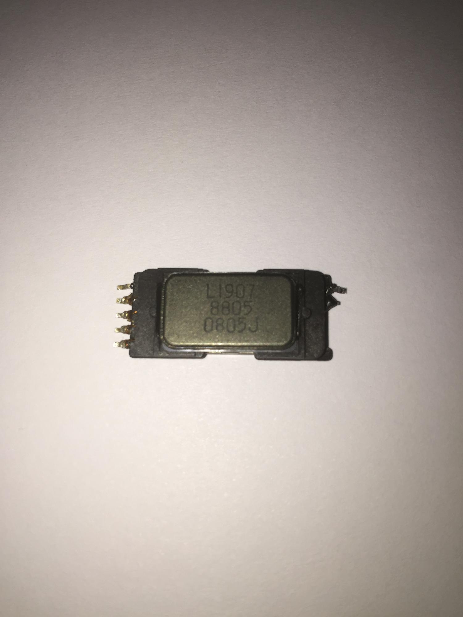

Ik zou zoiets wel uitproberen , losse trafo kan je wel shaken denk ik
Zit alleen met een probleem
Op deze inverter (zie foto)zit de pin1 linksboven ,op de rechtse pin 1 boven
Sluit ik deze wel of niet aan ??
Pin3 en pin5 zijn dan de enkele kern
Of hoe zou jij het aansluiten SMD
Toch maar een inverter gepakt met meerdere aansluitingen
aansluitingen die ik dacht niet nodig te hebben eraf geknipt
Beetje kunst en vliegwerk qua solderen paste net niet helemaal , maar het werkt wel ?
Helemaal blij
