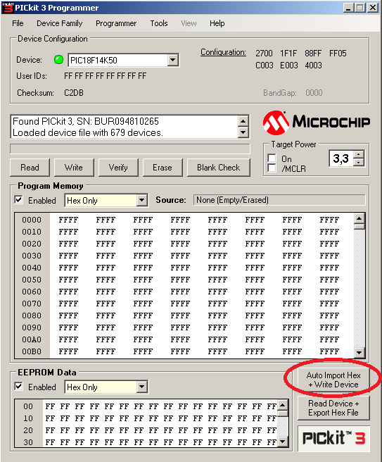

Ben alleen nog wel benieuwd of het met t zelfde gemak gaat. De programma JAL waarmee ik werk, start na het compileren van de code automatisch de wisp648 op en het hex file naar de pic overgebracht.
Maar dat is n kwestie van even uitzoeken..in ieder geval bedankt voor de hulp
Pickit3 standalone progamma heeft een autoload en autoprogram functie. Als de hexfile verandert, wordt de pic geherprogrammeerd...
(als je op 'write' drukt wordt altijd sowieso de hexfile opnieuw ingelezen als die veranderd is...)
Maar hoe weet de pickit 3 standalone programma dat de hex file is veranderd, houd hij een bepaalde map in de gaten, of schiet (in mijn geval) JAL de hex file na het compileren de pickit3 programmar in.. Ik denk dat met de wisp648 nu ook zoiets gebeurt, maar omdat alles gewoon goed werkte heb ik me er nooit in verdiept..
Als je hercompileert, verandert de datum van de file. Dan laadt 'ie hem opnieuw in.
