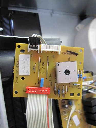

De twee draaiknoppen: aan de functie instelling draaiknop heb ik getwijfeld omdat bij de magnetron instelling ook de verwarmingselement warm werd. Hoe kan ik die anders testen? Foto bijgevoegd van de betreffende printplaat met witte schakelunit.
De andere draaiknop voor instellen lijkt eenduidig te werken.

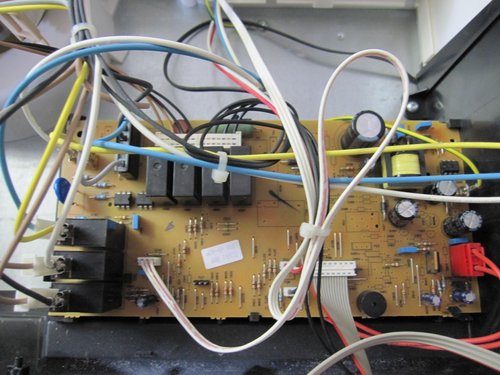

Elco's: zien er niet defect uit op de printplaat. Foto bijgevoegd. Hoe kan ik de Elco's verder testen?
Ga nog andere foto's maken van de grote plaat.

Da's in elk geval voor het mechanische deel een afdoende test. Electrisch zouden ze lek kunnen vertonen, maar ik verwacht het hier eerlijk gezegd niet.
Draaiknoppen lijken goed dan, want die gaan niet opeens een andere functie vertonen.
Print inbouwen en aansluiten, met de haardroger goed warmstoken en kijken of hij dan wel werkt.

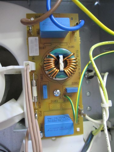

Goedendag.
Heb nogmaals de magnetron opgestart nadat ik de printplaat eruit had gehaald voor controle. Achterzijde ziet er ook prima uit.
Bij opstarten met de magnetron opwarm functie werkte die bij verrassing weer. Echter nadat deze succesvol was beëindigd vertoonde de magnetron weer kuren en waren functies weer in de war.

Oud topic maar kwam dit tegen bij zoeken, bij mij zelfde type, zelfde kwaal, vreemd gedrag vooral bij magnetron stand, halverwege stoppen, piepen, niet aan willen gaan.
Wat diodes en deurschakelaars doorgemeten maar geen bijzonderheden, ook visueel elko's etc geen bijzonderheden.
Oplossing was in mijn geval de functie keuze rotatie schakelaar (links) goed inspuiten met contactspray. Rechter ook gelijk gedaan en werkt weer als vanouds...
