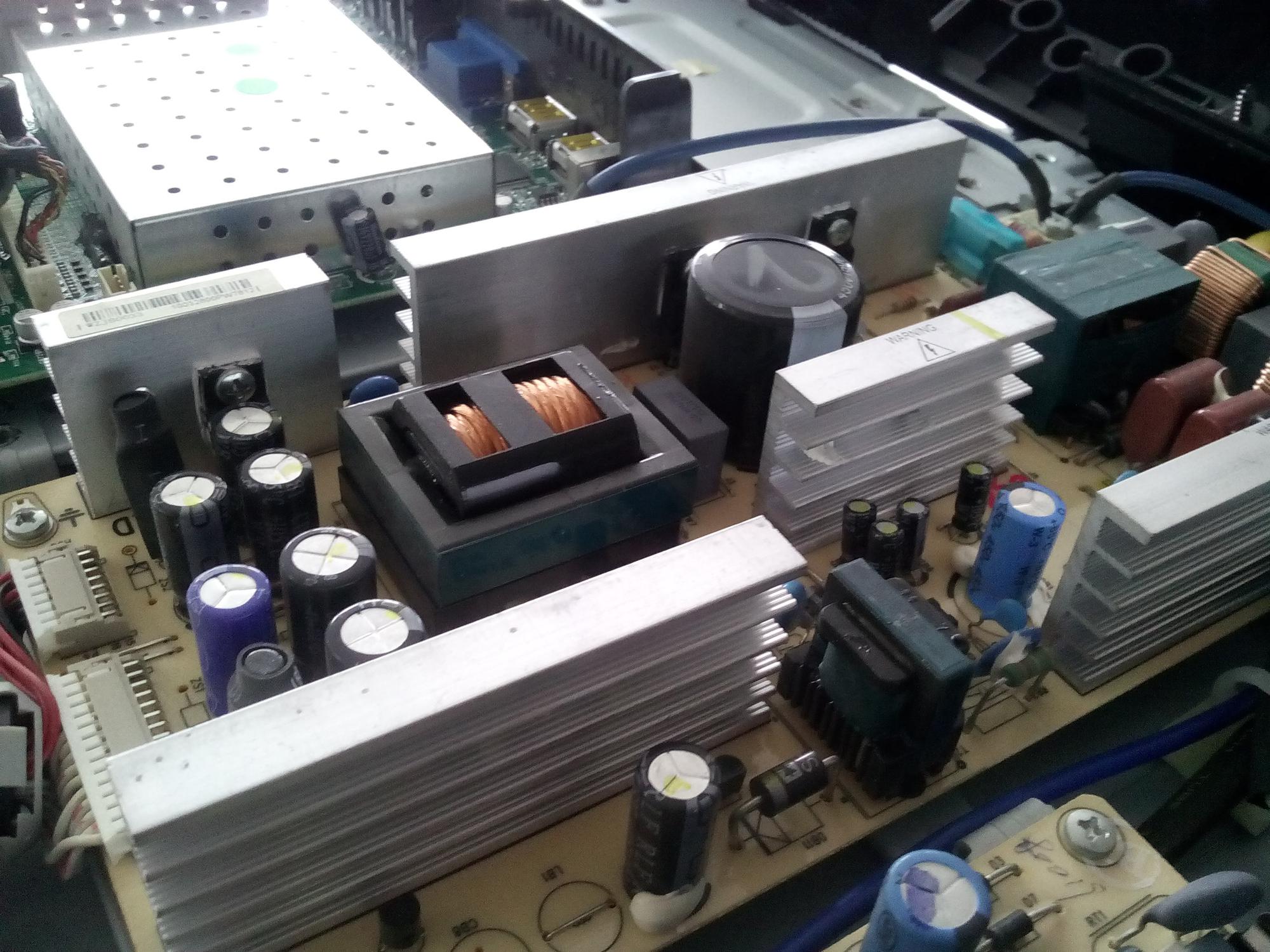

Ik heb een defecte philips tv gekregen
Model 26PFL5403D/10
klacht is. Start niet op.
Standby wel, maar verder niet.
Hoofdverdachte bij mij de voeding en elco's.
Tv opengemaakt zitten er 2 voedingen in en een mainboard. Nog een klein interfaceboardje, maar das alles.
De voedingen zien er optisch goed uit.
En

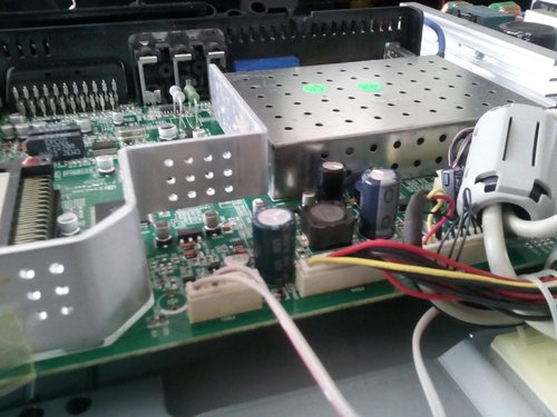

Echter op het mainboard tref ik wel een elco die wel wat Rennie kan gebruiken aan.
Kan dit de reden zijn? Of zijn er meer problemen bekend...

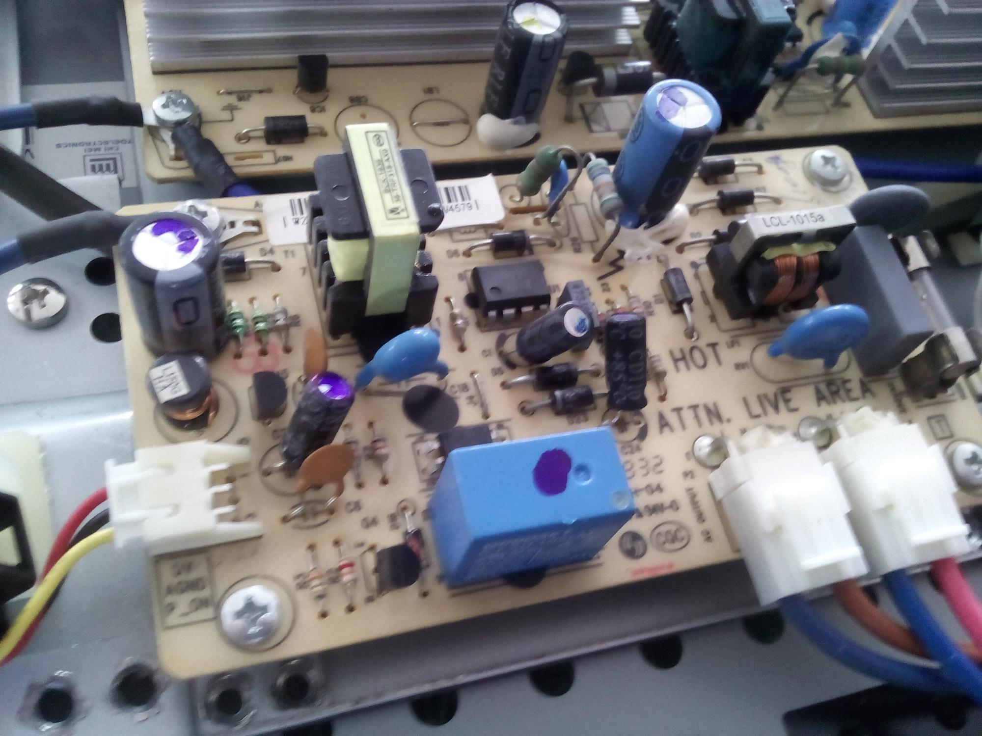

Er komen nogal wat dingen in aanmerking bij deze toestellen. Een SMD printzekering van 200mA en een elco 1000uF pos C87 op de grote voeding en op de kleine voeding diverse elco's en het relais.
De bolle elco is in elk geval stuk en hoort zo te zien bij een DC-DC converter op het mainboard dus kan zulke symptomen geven; lijkt me een leuk begin. Samen met de dingen die william1967 noemt.
Het ziet er allemaal heel erg niet-Philips uit; het gaat hier dan ook om een TCM2.0E chassis, een in Polen in een voormalige Thomsonfabriek geproduceerd ontwerp van TCL. Die tak is al voor de fusie aan TPV verkocht, trouwens.

Volgens mij heb ik dit toestel ook nog staan. Het is iedergeval een tv met hetzelfde chassis staan. Volgens mij heeft het ook voedingsproblemen. Ik heb hem toen even bekeken maar bij gebrek aan onderdelen en kennis aan de kant gezet. En toen uit het oog verloren. Volgens mij lagen er bij mij ook diode(s) in sluiting. Eentje uit sb/sr serie. En/of een zenerdiode(s)
Ik zou ook eens het mainbord loskoppelen en de voltage nameten. Kijken of ze nog in orde zijn. En idem met mainbord er aan vast gekopeld. Ze staan op de print of in de servicemanual vermeld.
Defecte condensators zijn natuurlijk klassiek. Dat ze niet bol staan wil nog niet zeggen dat ze niet kapot zijn. Maar volgens mij weet henk dit wel want hij hangt hier al lang rond op het forum ;-)

Als die voeding een LGIT is en dus bij het paneel hoort, dan zal de hulpvoeding wel zijn om een paar voor het mainboard benodigde spanningen aan te vullen.
Ondanks het geen echte Philips is, heeft het ding wel een erg knap beeldje!! Deze TVs waren nogal gevoelig voor aardproblemen intern en een official refurbished TV zat vol met aarde kabeltjes erna. Vervangen elco's was ook een groot euvel bleek later. Dus ga er voor!!

Nou de bolle C vervangen voor een mooie panasonic
En de CB7 (niet C87) die niet bol stond, en op de voeding zat, maar wel van hetzelfde merk en type was ook vervangen speelt het ding weer.
heb nu dus een reserve TV.

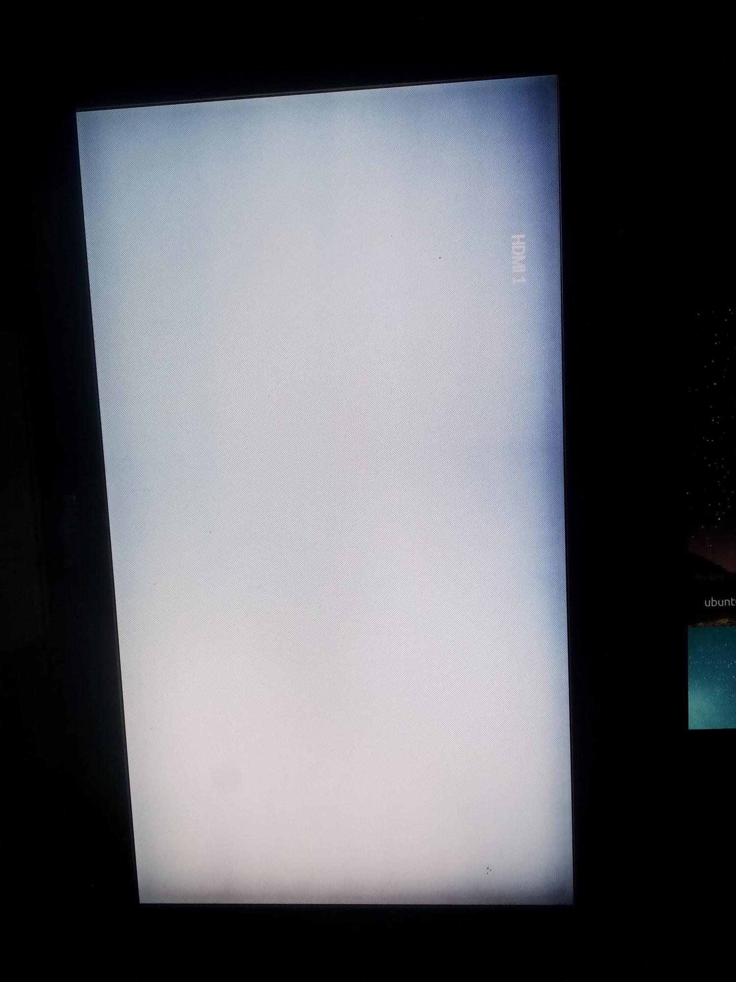

High met Henk
Heb de elco's vervangen..

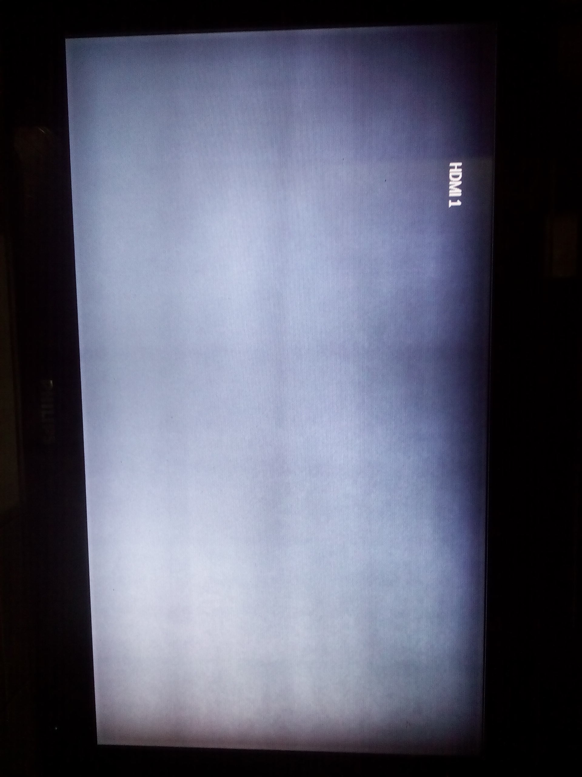

TV gaat nu aan. Echter duurt lang voor beeld (lees meerdere minuten)
ineens had ik beeld.
Later was beeld wit en kreeg ik er niets anders meer op.
Iemand enig idee?
heb ik er verkeerde elco's ingezet?
Is er nog een defect?

Op 13 februari 2017 16:32:34 schreef High met Henk:
Als ze onderdeel van een DC/DC waren moeten er low ESR elco's in. Of je dat hebt gedaan kan in niet weten want je noemt alleen een merk. In geval van Panasonic wil je dan iets uit de FC, FM of FR serie.

Dat probleem met geen beeld of wit worden zit in het beeldscherm zelf. Als je rubber blokken op de bandkabels links er rechts bovenin op de bandkabels legt en metalen lijst er goed op klemt is probleem over!!

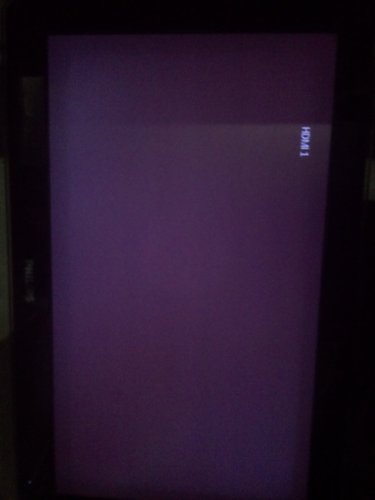

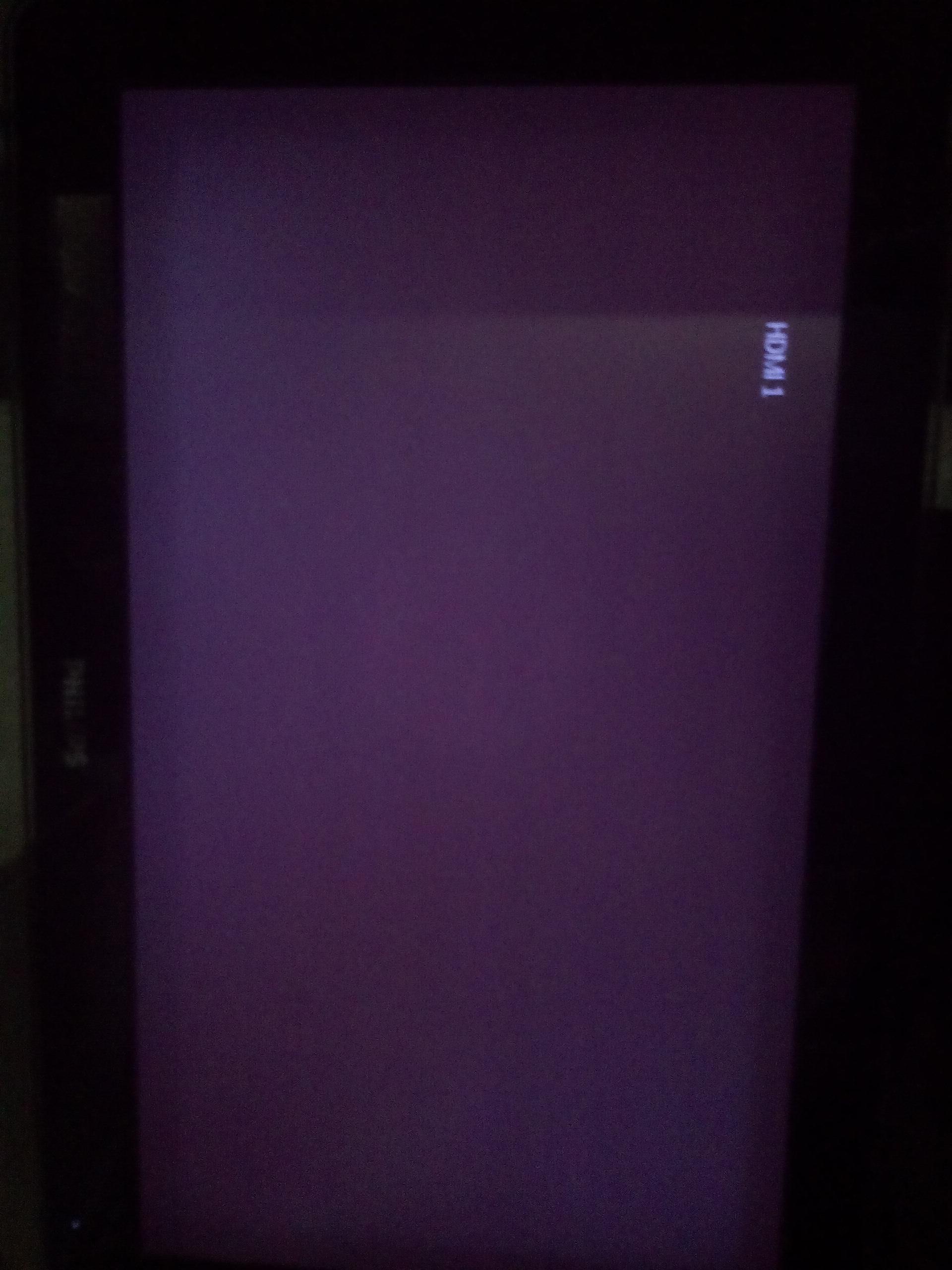

Net nog even gekeken en beelt 'aliast'
Ik zie netjes rechts boven, of voor mij links onder hdmi 1.
Dat aliast ca 10 cm lager
En langzaam wordt scherm dan witter.... Raar probleem

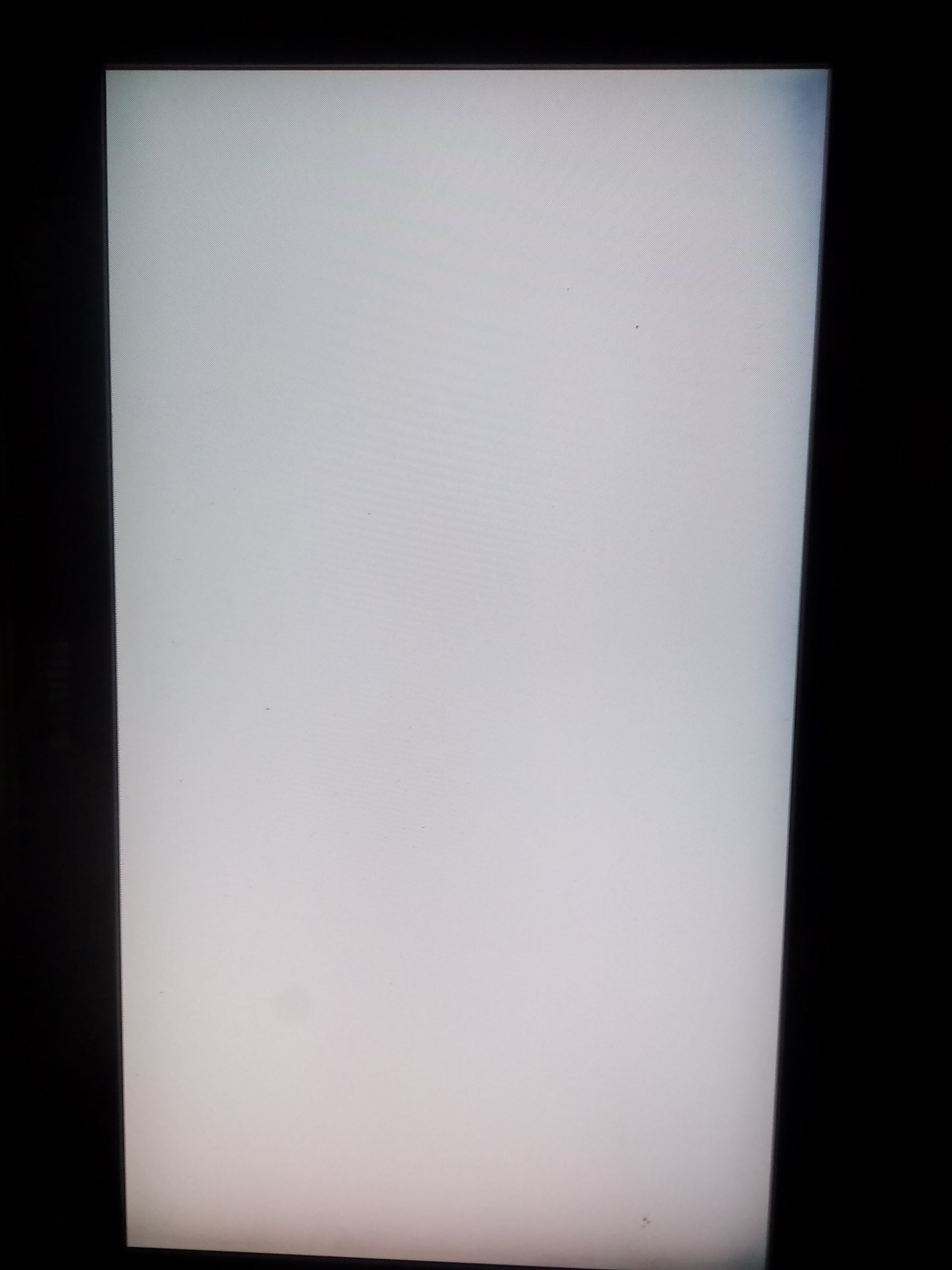

Zal strakjes eens 2 foto's maken...
High met Henk
Aliassing nu weer weg??
Raar
Drukken op scherm helpt niet.
Pc ziet wel de tv op de hdmi
Iemand nog een idee
Ik zou het in de T-con zoeken. Probleem is wel dat die bij die kleine schermen er meestal muurvast aanzit. Kijk toch even op het T-con eventuele fuses na, en spanningsregelaars.
High met Henk
zal hem wel weer van de muur rukken.
Begin beetje bang te worden dat het gewoon vuilbaken werk wordt.... Ding is toch 3e scherm aan PC....
en zomaar willekeurig een Tcon vervangen zie ik niet zo zitten eigenlijk.
Wil de fuses nog eens nakijken en wellicht de spanningsregelaars, maar vrees dat het futiel zal zijn...
Echt waar, tordeer TV maar en je zal zien dat beeld al schokkend terug komt. Maak scherm open en plaats stug rubber over de bandkabels naar LCD scherm zelf. Ervaring, al meerdere keren gehad. Deze TV heeft geen losse Tcon.....
