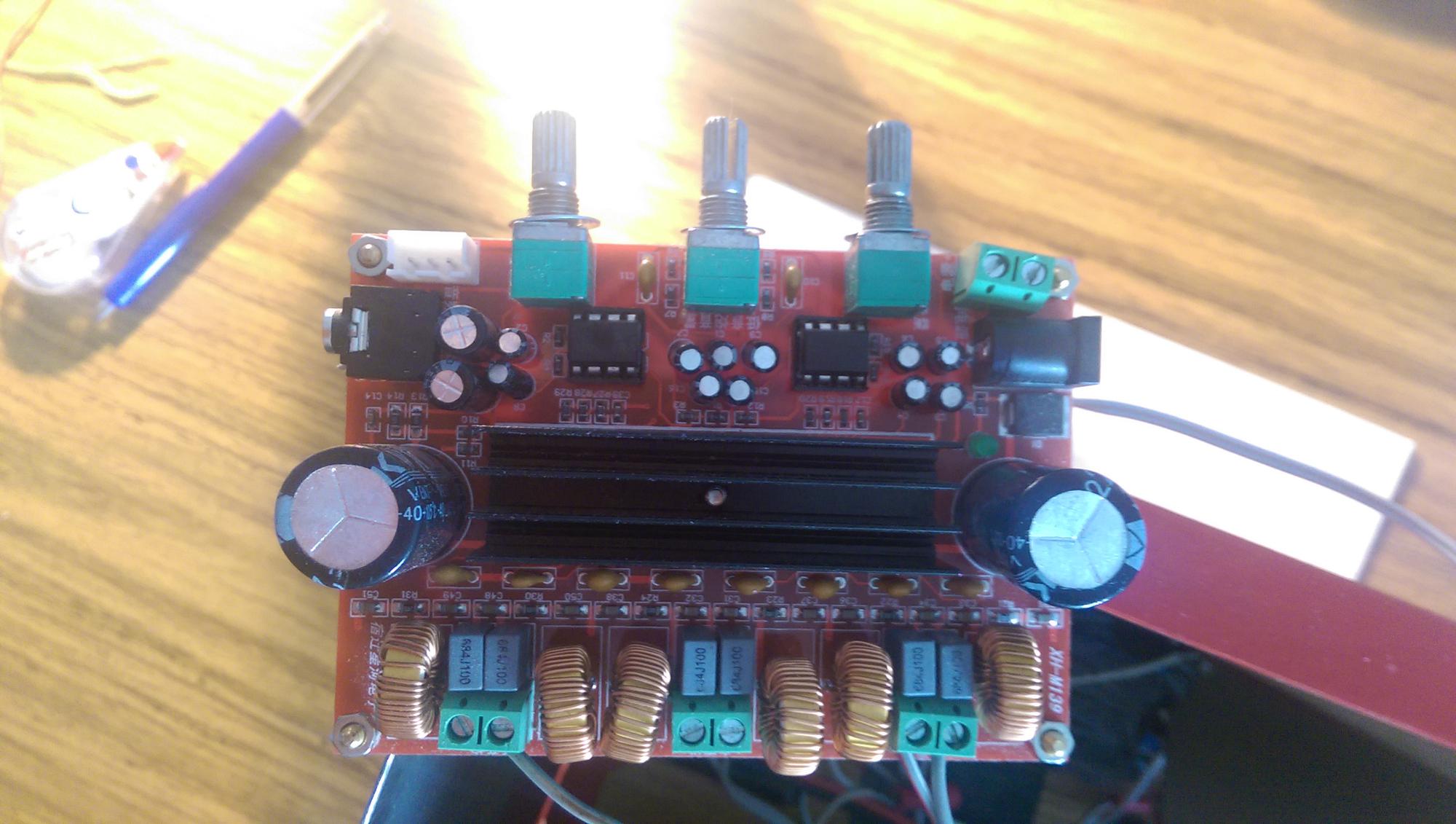

Halo, ik ben Sven en ik probeer zelf een box in elkaar te knutselen.
Hiervoor heb ik online stukken besteld.
Dit was mijn plan:
Als voeding gebruik ik lithiumbatterijen die ik recupereerde uit een laptopaccu. De zijn per twee in parallel en per vier in serie aangesloten op een BMS
http://nl.aliexpress.com/item/4A-5A-PCB-BMS-Protection-Board-for-4-Pac…
op de uitgang hiervan had ik iets van 16v deze verbond ik met een schakelaar aan mijn versterker
http://nl.aliexpress.com/item/DC12V-24V-2-50W-100W-XH-M139-2-1-Channel…
Opladen van de cellen wou ik doen met een oude lader van 19v , 3.42 A

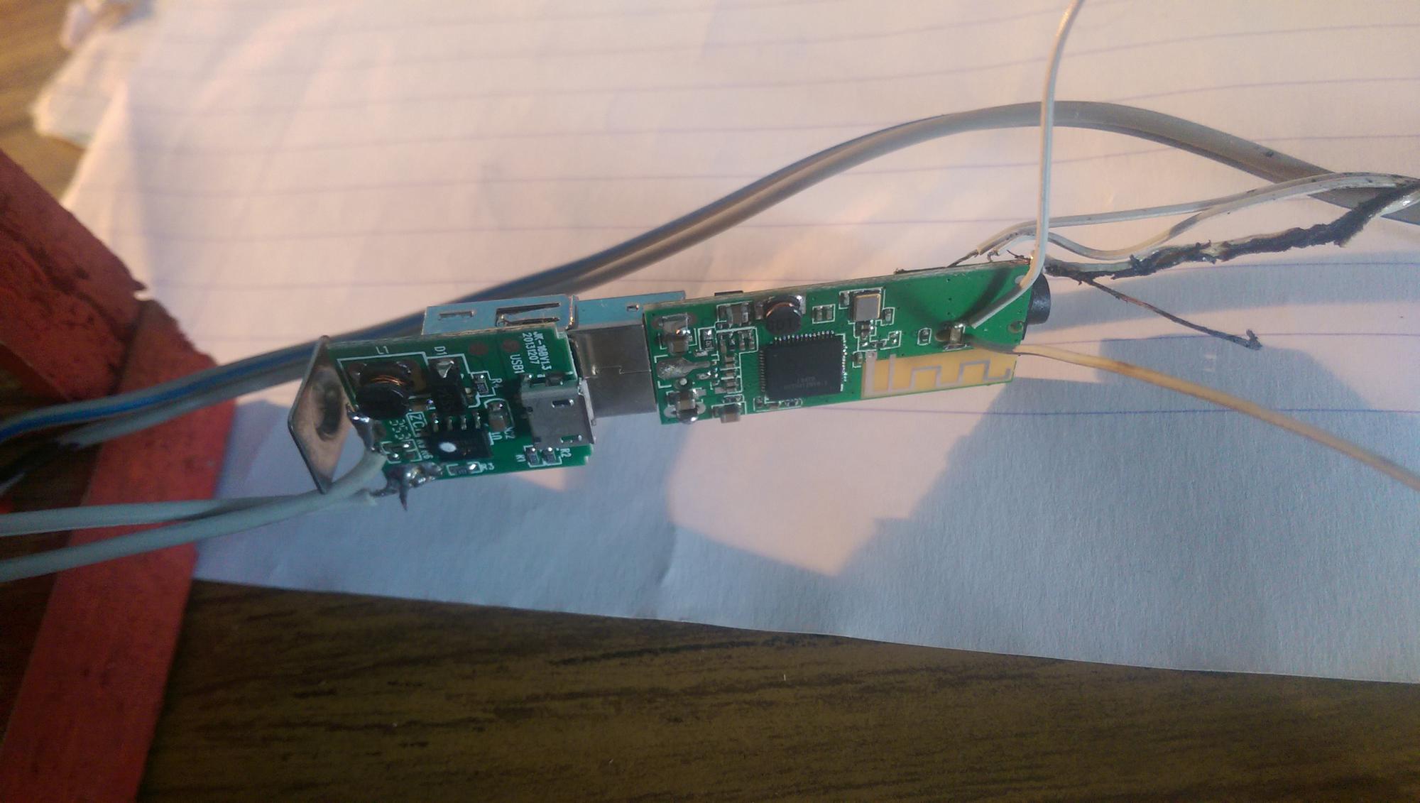

Als audio-input had ik een aux-jack en een bluetoothmodule die gevoed werd door een converter van een powerbank
http://nl.aliexpress.com/item/USB-Wireless-Bluetooth-3-5mm-Music-Audio…
deze input kan ofwel naar de versterker en/of naar de fm-transmitter.
Tijdens het maken is mijn ic op mijn versterker ontploft. Ik vermoed dat ik ergens en verkeerd contact gemaakt heb.
Deze ic was alleen maar voor mijn bassuitgang denk ik want de andere twee uitgangen werkten nog. Mijn led op mijn versterker werkte wel niet meer. ik meette dat dezelfde spanning over die on-off led van de versterker stond dan de voeding van de versterker was (15v).
Wat later toen ik is was overgeschakeld naar mijn adapter als voeding en terug merkte ik dat ik maar 3.7 volt als uitgang van mijn BMS kreeg.
Ook merkte ik wanneer ik de bluetoothmodule aanzetten en die wou gebruiken als input voor mijn versterke dat de audiodraden waarmee beide met elkaar verbonden waren begonnen te verschroeien. Het waren dunne draadjes maar ik zou dit niet verwachten omdat er juist een audiosignaal door moet lopen.
Zou iemand mij willen helpen door te zeggen wat ik allemaal verkeerd zou gedaan hebben?
