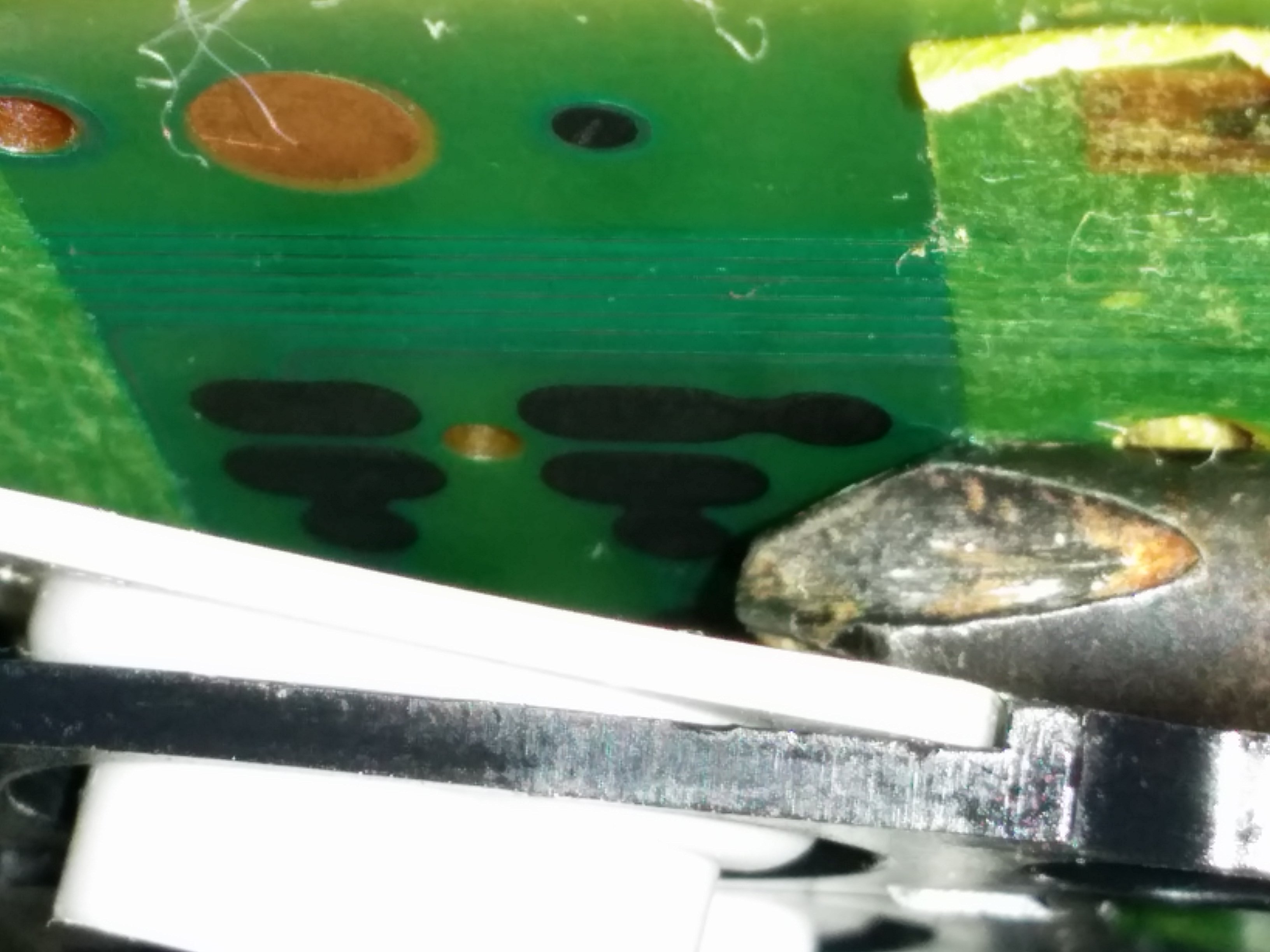

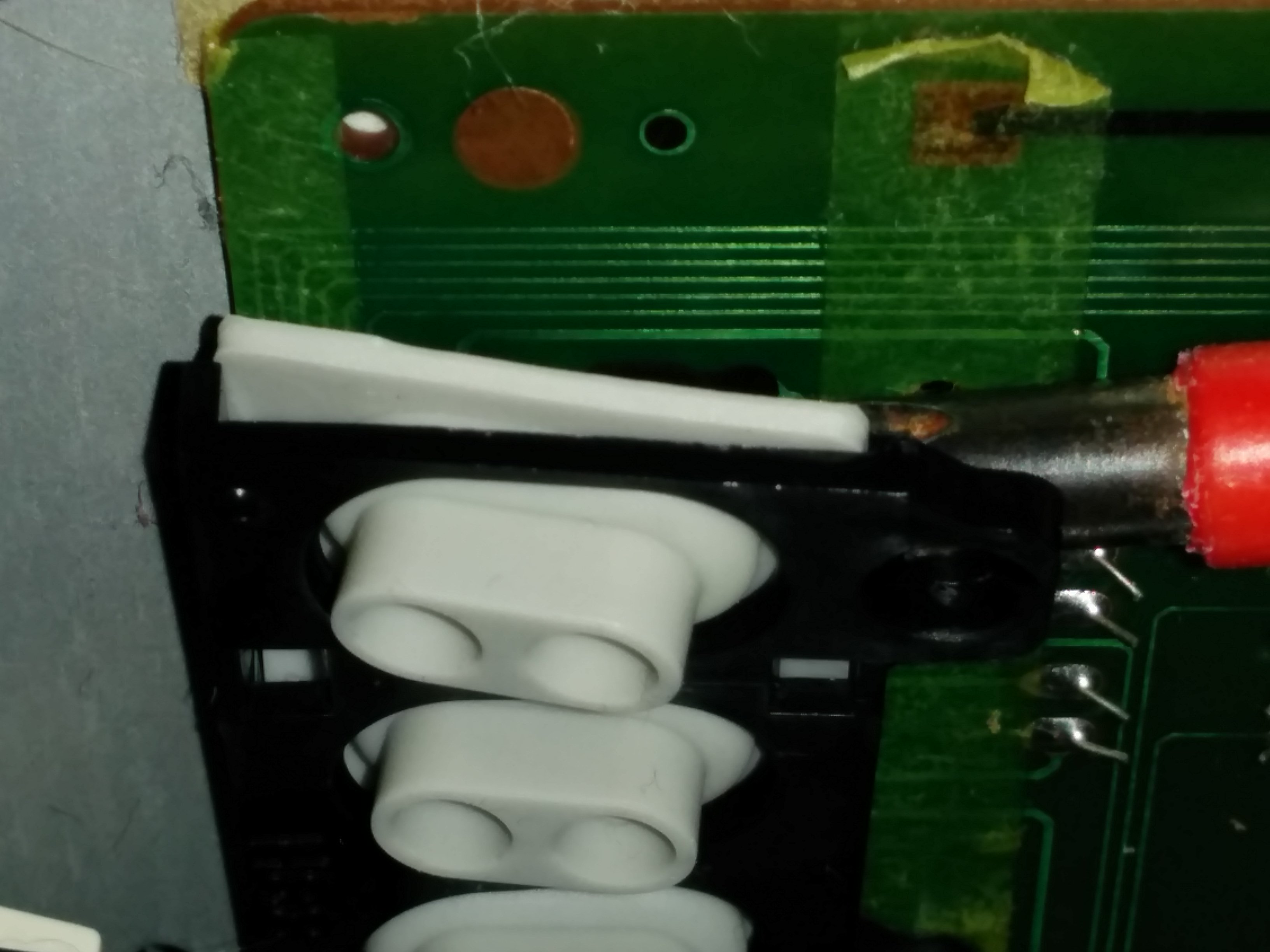

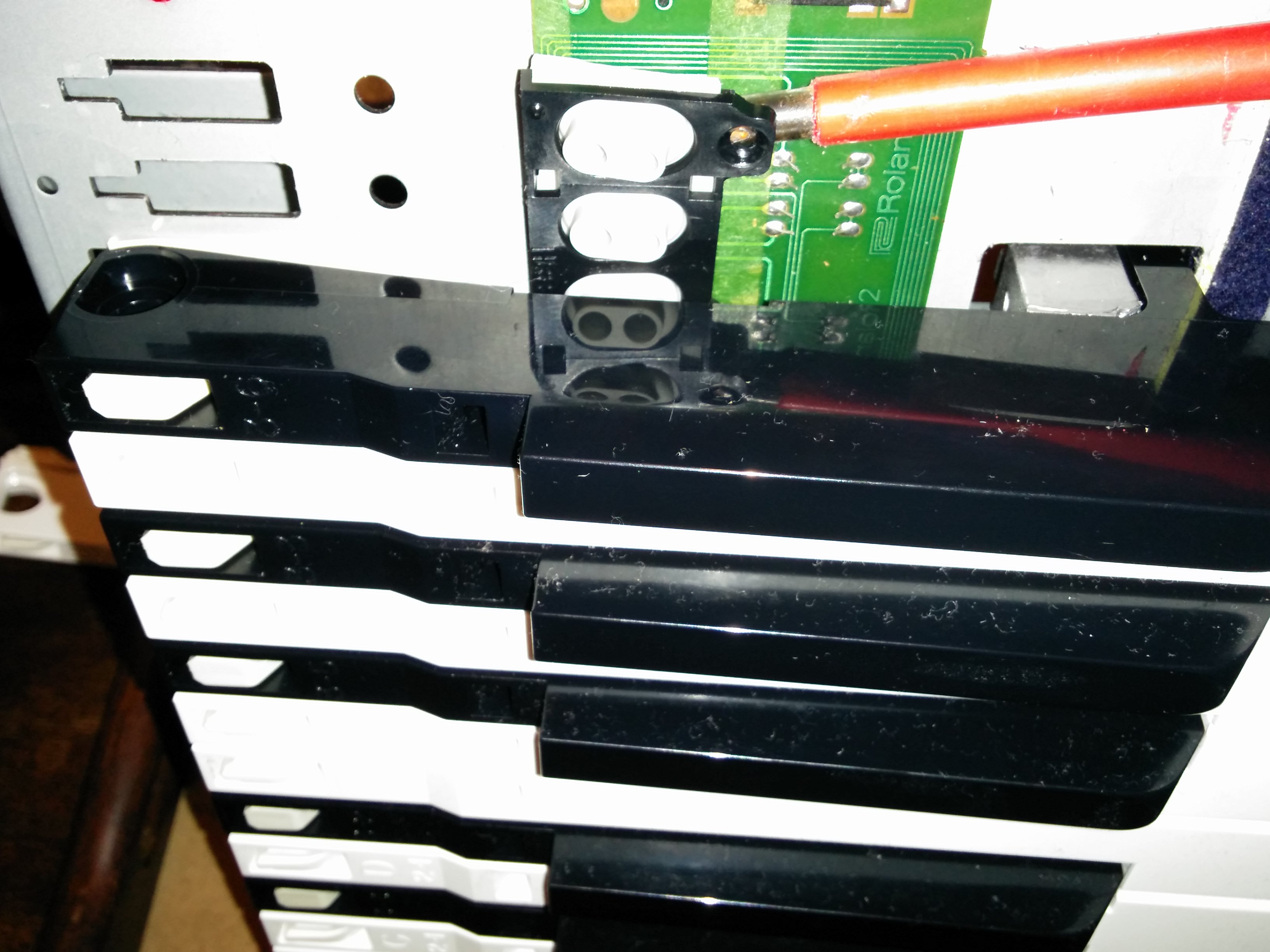

Ik heb een electronische piano gekregen waar ooit een glas cola in is ingelopen. Er is al een poging gedaan om alles schoon te maken maar dit is niet gelukt. Er zijn al onderdelen gecannibaliseerd en ik heb het restant gekregen. Repareren is dus niet meer aan de orde.
Mijn plan is om het keyboard om te bouwen naar midi. Dat heb ik eerder gedaan en is een betrekkelijk eenvoudige klus.
Waar mijn kennis te kort schiet is de werking van de aanslaggevoelige toetsen. Als ik de "schakelaars" van de toetsen bekijk dan zie ik een rubber membraam met een aantal zwarte printvlakken er onder, zie foto's. Weet iemand hoe dit werkt?
Is dit een analoog of digitaal systeem?
Als er meer details gefotografeerd moeten worden dan hoor ik dat hieronder. Voorlopig heb ik dit beschikbaar:

De constructie die ik ken gebruikt twee contacten, het tijdsverschil tussen contact 1 en 2 bepaald de aanslag.
hennep
Dat is goed nieuws. Mijn bestaande midi-print hoeft dan alleen anders geprogrammeerd te worden.
Ik ga het onderzoeken.
