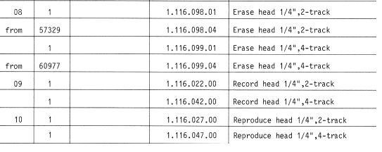

hallo.
ik ben bezig met een project mag graag even dingetjes uitvogelen.
weergave kop werkt perfect.
de opname kop komt een krakend geluid doorheen .
is al iemand die ook hier mee bezig is geweest ?
ik zal wel niet de enige zijn.
graag hoor ik even een reactie.
groeten anton.

ik heb hem al gerecapt etc .maar als ik de orginele opname kop er in zet is het wel goed .zal het dan de bias instelling zijn ?
Een niet originele glass ferrite kop erin zetten (als het al past, afmetingen kopspiegel, bevestiging) is al een hele toer. De zelfinductie kan anders zijn net zoals de gelijkstroomweerstand.
Bovendien zijn er twee types B77, de 2 en 4 spoor stereo uitvoering. Bij de laatste kan je de haspel met band omdraaien om het andere stereo spoor te beschrijven. Kijk eens evt. met vergroting, op de kop hoeveel vlakjes er zijn. De wis-opname-weergave koppen moeten of 2 óf 4 spoor zijn. Glass ferrite koppen zaten vaak in consumer 4 spoor recorders. Studer en Revox gebruiken volmetaal koppen.
Schema
ftp://ftp.studer.ch/Public/Products/Revox/Revox_B77/Revox_B77_MkI-II_Serv.pdf

ik heb ook wat foto's toe gevoegd van de koppen van de revox.
dit zit nu in de revox. hi hi
rommelig dat weet ik t's ook een expirementje
dat kan met een extra koppenbrug
