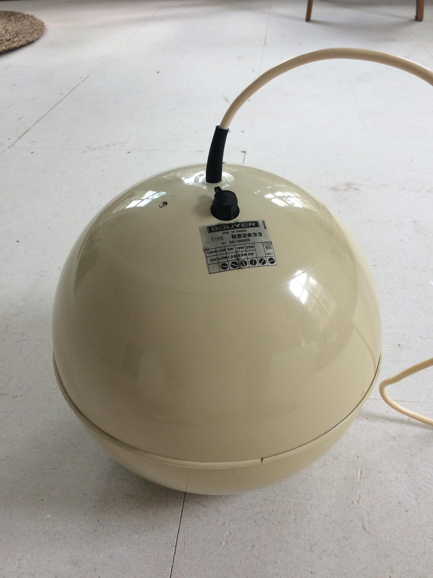

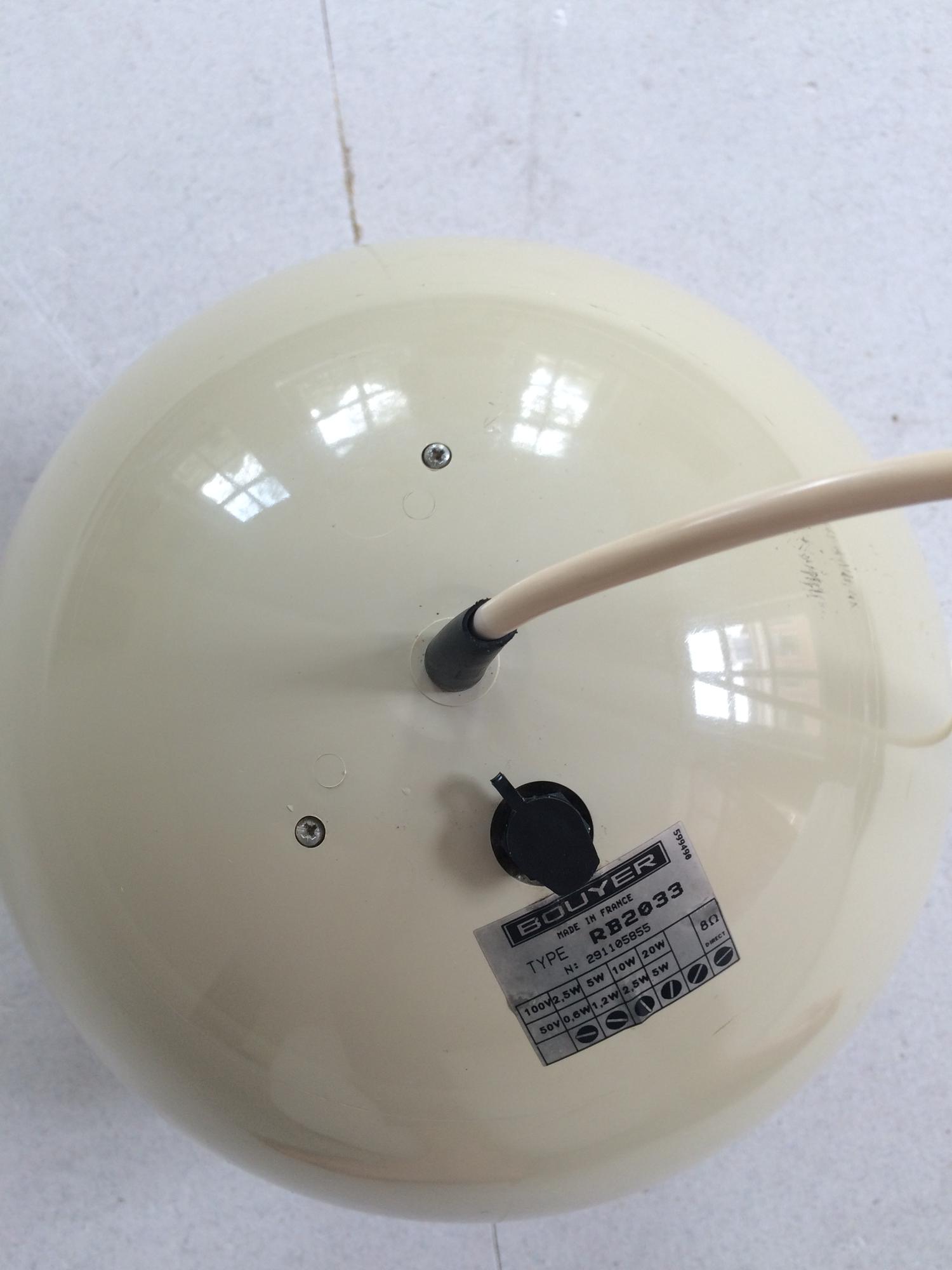

Ik vroeg me af of iemand weet hoe ik deze jongens geopend krijg...?
Er zitten 2 schroefjes aan de bovenkant, maar blijkt dat daarmee het binnenwerk vastzit.
Verder geen schroefjes oid...

Is dat randje geen C-vormige "klemband" die er voorzichtig af kunt halen.
Hoi Hugo,
Nou, als ik er een beetje druk op zet door te trekken, zit er een heel klein beetje speling in, maar lijkt alsof hij op een aantal punten nog vast zit...

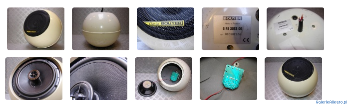

je kan de grille verwijderen en de speaker eruit halen.
daarna nieuwe kabel op de print solderen.
zie deze (poolse) 'marktplaats' voor foto's:
http://archiwum.allegro.pl/oferta/2x-kolumny-coaxial-bouyer-rb-2033-mu…

Wat een leuke speakertjes.
Blijkbaar heeft die aansluitkabel een stalen kern, om de luidspreker veilig boven publiek te kunnen ophangen.
Zo heel oud lijkt hij nu ook weer niet; op de site van de fabrikant vind ik de beschrijving. Helaas staat daar niet in hoe hij open moet. Maar je zou voor de grap eens het nummer van de Assistance Technique kunnen bellen.
http://bouyer.com/iso_album/ft_-_rb2033.pdf
e: Oh kijk, terwijl ik typ is het probleem al opgelost. :)
Ah kijk, dat is al een hele stap verder, bedankt!
Maar hoe krijg ik nou die grille eruit? Geprobeerd eruit te wippen, maar gaat ook niet heel soepel....
Oh, te vroeg gehuild!
Het is gelukt.
Dank voor jullie hulp!
