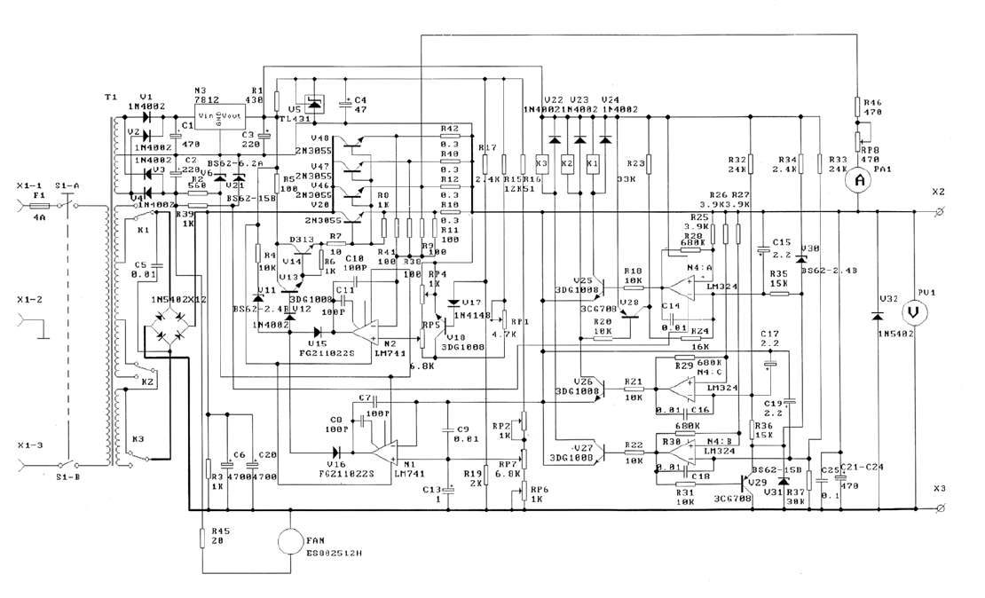

Iemand ervaring met de voeding van velleman PS230210
Kan iemand mij een schema bezorgen van deze voeding

ik heb zo een voeding 2de hands gekocht maar zijn een aantal problemen mee, stroombegrenzing master werkt niet, slave voeding staat te tikken boven 15,6 volt.
Er is redelijk wat geknoeit in deze voeding.
Daarom zou het handig zijn om eens schema te hebben
zo te horen een 2x 0-30V 0-10A voeding. dat tikken bij de slave voeding, is een relais wat omschakelt bij 15,6V naar een extra wikkeling van de trafo. dat relais wil schakelen maar valt steeds weer af, kan verbrande contacten hebben.
stroom regeling van masterdeel, kan vanalles zijn. potmeters die vuil/ stuk zijn tot een probleem met de stroommeting over de weerstand in de min. bijv een gare 741 opamp..

Als schema heb ik een exemplaar van de kleine broer gevonden nl de
PS23023 en de PS3010/3020
heb zelf de enkele uitvoering van deze voeding. deze heb ik 2ehands gekocht al 17 jaar terug. toen had men al 1 relais vervangen welke de trafotab omschakelt. de potmeters zijn niet super, ding schakelt en schakelt relais als je draait aan de knoppen. gewoon vuil, sinds ik ze heb schoongemaakt met ipa zijn ze weer prima.
ja testman, dat klopt.
Ik zie wel dat in het schema van de PS3020 de spanningsregeling beter is uitgevoerd dan bij de PS23023.
De potmeters zullen langer mee gaan op die manier.
Relais zullen inderdaad ook aan vervanging toe zijn na het vele schakelen.
Ik moet alles nog eens verder uitzoeken, bovendien ga ik de printen van deze voeding opnieuw maken, deze zijn van zeer slechte kwaliteit, als er iets los gesoldeerd wordt zijn de eilandjes en baantjes op de print direct kapot, er zijn ook duidelijk baantjes bewust weggekrapt en draadjes gesoldeerd, kortom een knoeiboel van jewelste, maar het komt in orde
ondertussen schema op de kop kunnen tikken en voeding volledig kunnen herstellen.
Zoals reeds vermeld veel slechte contacten op de printen.
Er was hier ook een slechte verbinding naar de relais.
opgelet er staat wel een kemel van een fout in het schema, namelijk aan de eindtransistoren staat een bolletje getekend waarbij de basis met de emiters verbonden is!!
