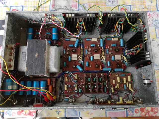

Hoi iedereen,
Ik heb hier zo een ding staan ter herstelling. Is er iemand van jullie die over een schema beschikt en dat met mij wil delen?
En een tweede vraag, heeft er iemand ervaring om de oude elektronica uit zo een ding te vervangen door iets meer hedendaags?

Het toestel trekt ergens teveel stroom waardoor de twee zekeringen van 6A steeds naar de eeuwige jachtvelden vertrekken.
Gezien de leeftijd van de elektronica denk ik dat de beste oplossing er in bestaat alle elco's en alle halfgeleiders systematisch te vervangen. Er is geen haast bij, dus dat kan iets voor de donkere dagen worden

Als je een foto van de binnenkant kan posten, kunnen we misschien ook onmiddellijk zien waar de verschillen tussen mijn en jouw toestel liggen.
In ieder geval zou ik niet zomaar in het wilde weg vervangen.
Ja, het klopt dat alle elco's aan vervangen toe zijn (de halfgeleiders niet per se), maar zoek eerst de grotere fout, namelijk de sluiting die de zekeringen doet springen.
Bij mij was er onder andere een gelijkrichter (brugcel) kapot, en ook een stuk van één van de eindtrappen.

Voor de geïnteresseerden hierbij enkele foto's van de Elkatone...
Ik vermoed dat tot en met de voeding alles ok is. De motor blijft rustig verder draaien wanneer de zekeringen gesprongen zijn. Ik zal eens naar de voedingsaansluiting van de versterkers kijken om ze zo één voor één af te koppelen.
Edit: Nieuwe bijlage
Die ziet er exact hetzelfde uit als de mijne, op de reverb en bijhorende circuit na, dus de schema's zouden moeten kloppen.
Ik wil je er ook nog bij vertellen dat de elektronica eigenlijk het zwakke punt van de Elkatone is.
De luidsprekers klinken erg goed en zijn efficiënt.
De versterkers... jammer genoeg niet zo. Het is een erg vroege transistorversterker met quasi-complementaire eindtrappen (enkel NPN torren). De opamp in de voorversterker is echt antiek. Niet meer te vinden, en niet echt het toppunt van geluidskwaliteit.
Het design is ook een beetje 'Italiaans' (onbetrouwbaar).
Ik heb daarom ook een tijd met het idee gespeeld om nieuwe elektronica in te bouwen. Ik heb dit uiteindelijk niet geprobeerd (is veel werk).
Versta me niet verkeerd, hij klonk wel degelijk goed, zeker met gitaar! Maar ik denk dat hij met moderne elektronica, nog beter kan klinken.
