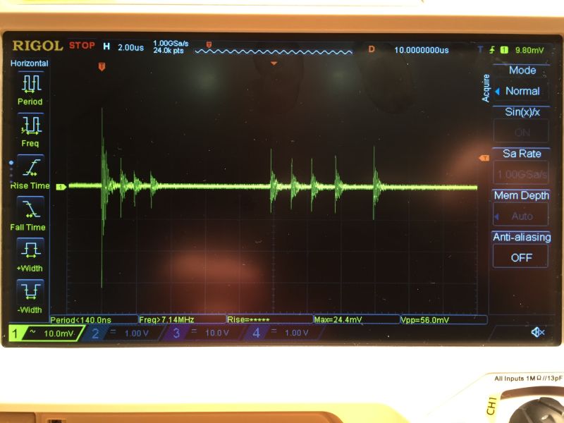

Ik heb kort geleden een oscilloscoop (Rigol 1054z) gekocht. Bij de eerste metingen die ik er mee gedaan heb had ik enorm veel last van stoorsignalen. Na een beetje doorzoeken blijk ik die ook goed te kunnen meten door een probe als antenne te gebruiken: Aardverbinding naar probetip maakt een lus. Effect is sterker als ik de aansluitkabel van de probe een paar lussen laat maken.
Ik woon in een jaren-70 huis met slechts op een paar plekken een geaarde groep. Mijn werkplek op zolder deelt de groep met o.a. de CV en de mechanische ventilatie.
Ter controle heb ik de zelfde test gedaan in de keuken (andere geaarde groep), daar heb ik geen/veel minder last.
Het stoorsignaal wat ik zie heeft een aantal pieken achter elkaar. Ik trigger op de eerste piek in het plaatje, de timing van de andere pieken (met name de tweede 'serie') varieert. De timing per 'event' lijkt regelmatig te zijn, met ongeveer 1.4 seconden er tussen.
Ik heb de grootste verdachten (CV, monitor, TL verlichting, LED verlichting en een schakelende voeding) uit gehad, die (b)lijken het probleem niet te veroorzaken.
Het laatste plaatje is de zelfde trace als hierboven, met grotere tijdschaal.
Mijn vragen:
- Hoe kan ik onderscheid maken tussen 'pickup' via straling en storing via het lichtnet?
- Door te testen op een andere plek heb ik m.i. uitgesloten dat de oscilloscoop zelf het probleem is. Zie ik daarbij iets over het hoofd?
- Herkent iemand dit signaal? Kan dit een WIFI signaal zijn?

Lijkt op instraling van een schakelende voeding. Alle voedingsadapters op je werkplek uit het net trekken en nog eens meten.

Timing lijkt op storing van een schakelende voeding die geen of weinig belasting heeft. Dan gaan veel van die voedingen in een burst mode.
Als de plaats en oriëntatie van de probe veel invloed heeft, duidt dat op pickup van het lusje van het aard touwtje van de probe. Daar zullen alle probes last van hebben.

Volgens mij is de bedoeling van de afscherming juist te zorgen dat je door de kabel opgepikt signaal niet ziet. Ze is verbonden met de nul van de versterker. Het gemeten signaal loopt over de kern en het scherm verhinderd? instraling. Als ik je antwoord goed begrijp storen ze echter beiden en 2 slechte probes hebben moet al wel lukken of je moet ze met de koevoet en trektang behandelen. Nog een testje: is de storing weg als je probe tip tegen de buitenzijde BNC connector houd en heb je de probe reeds ohms doorgemeten.

Het is niets vreemd, kijk eens naar de plaatjes hieronder, gemaakt met een Rogol probe en een Riogol scoop DS1104.
Wat je ziet is het EM veld bij jouw probe in de buurt.
Dit soort EM veld wordt meestal door geschakelde voedingen opgewekt.
Dit soort voedingen zitten tegenwoordig in zeer veel apparatuur.
Van je telefoon lader t/m de Scoop waar je nu de storing op weergeeft.
Dit is het veld opgewekt door het display van de scoop waar je hier de plaatjes van ziet.
Dit is de storing van het display op 3cm afstand.
En dit veld is een stuk sterker, ongeveer 15 cm voor een TEK DMM4050 multimeter.
Welkom in de wereld van de electronica!
Wat je nu ziet op je scoop is maar een klein deel va nhet EM veld
En nee, het is niet je WIFI signaal, daar dit met minimaal 2500MHz ver buiten de bandbreedte van je scoop ligt.

@blackdog: Ik kan inderdaad allerlei stoorsignalen (o.a. schakelende voedingen en het scherm van de oscilloscoop zelf) meten, maar die zijn in het algemeen continu aanwezig, zoals in jouw plaatjes. Ik zie ook duidelijk 'grote' storingen zoals TL of CV die aan- of uitgaat. Mijn grote probleem is dat ik een storing tot 700mV oppik met alleen de scope....
Ik zie het stoorsignaal nu ook met de meest simpele meting: Probe (10x stand) aansluiten en de meetclip vastmaken aan het 'gnd' calibratiepunt van de scoop (gnd clip aan die kant NIET aangesloten).
Resultaat: het stoorsignaal wordt prachtig opgepikt (meet- en triggerkanaal is Ch4 ivm locatie naast het calibratiepunt). Plaatje is genomen op de benedenverdieping waar ik iets minder last lijk te hebben, op mij werkplek heb ik tot 700 mV gemeten.
Wat ik verder zie:
- Als ik een tweede probe aansluit (alleen aan de BNC kant) zakt het signaal een stuk in (tweede plaatje).
- Vasthouden van de probe (aan het handvat) zorgt er voor dat het stoorsignaal groter wordt.
- Scoop zonder aangesloten probe laat geen rare dingen zien (wil niet eens op de ruis triggeren).
- Aansluiten van de meetpunt op de buitenkant van een BNC geeft het zelfde resultaat als aansluiten op het GND punt.
- Aansluiten van de scoop op een andere (geaarde) groep lijkt geen verschil te maken.
Nog te doen: Meten met een zelfgemaakte ohmse 1x probe (heb nu geen BNC voorhanden).
Heeft iemand met deze info nieuwe ideeen?

Die moet (mag) je zelf gaan zoeken. Wordt het sterker dan zit je in de buurt. Speuren
Dat hoort ook zo, de buitenkant van de BNC is gekoppeld aan de randaarde van de scoop.
Een scoop in deze klasse heeft niet s-werelds beste common mode ongevoeligheid maar dat hoef je niet tot het uiterste te drijven door allemaal van die exotische gnd aansluitingen te maken.
Als je alleen maar wilt meten wat er "in de lucht hangt" kun je beter een spectrum analyser nemen met een richt antenne.
Ik zou moeten proberen wat ik hier zie als ik dat soort vreemde aard verbindingen maak.
Is je veiligheids aarde in huis wel in orde ? Als die niet is aangesloten krijg je een mega antenne. '
Is de aarde in de scoop zelf wel aangesloten ? (ohm meter tussen buitenkant bnc en randaarde van de stekker met de stekker niet in de WCD natuurlijk) Je moet daar bijna nul ohm meten.
Wil je een stoor signaal met je scoop gericht zoeken, doe het dan op de "normale" manier:
Als je wilt zoeken naar stoorsignalen maak je het aarde draad krokodil klemmetje van je probe vast aan de punt van de probe. Dan krijg je een kleine loop antenne.
Dan doe je met de probe aangesloten als ik beschrijf eerst een test, sluit de zelfde probe achtereen volgend op kanaal 1 tot 4 aan. Je moet daar steeds precies het zelfde zien.
Herhaal dit met de andere probes.
Is er een verschil per probe dan is er wat fout met een van de probes, is er verschil per kanaal dan is er iets fout met je scoop.
Daarna:
De scope via een geaard verlengsnoer in een geaarde WCD en dan rondlopen in de richting waar het signaal sterker wordt. Zo kun je storing zoeken.
Als ik alleen de punt van mijn scoop vast pak zie ik ook van alles, vooral 50Hz omdat ik dan zelf als antenne werk.

Na het checken van een aantal dingen denk ik dat:
- Het stuk van de aarding wat ik zelf kan testen OK is.
- de meting met 'tip aan GND' wel heel erg (te) gevoelig is
- De met de scope meegeleverde scopes niet allemaal goed zijn.
- Het stoorsignaal waarschijnlijk van buiten mijn huis (buren?) komt.
@fred: De punt van de probe aan aarde leggen was een van de eerdere suggesties.
Aarding:
(alles gemeten met een oude multimeter, resolutie 0.1 Ohm)
scoop: BNC naar GND 0.3 Ohm, GND naar randaarde stekker 0.4 Ohm (OK)
verlengkabel aangesloten op 'keukengroep' t.o.v. aardpunt in meterkast < 0.8 Ohm (OK)
verlengkabel aangesloten op 'keukengroep' t.o.v. randaarde werkplek < 0.8 Ohm (OK).
Let wel: Ik woon in een jaren-70 huurhuis, het grootste deel van de wandcontactdozen is niet geaard. Geaarde en ongeaarde WCDs zitten soms op de zelfde groep.
Het aardpunt in de meterkast is rechtstreeks aangesloten op een dikke aardkabel die van buiten komt. Ik heb geen idee hoe ik de kwaliteit van de veiligheidsaarde zelf kan testen.
Toch blijf ik het gevoel houden dat de aarding/afscherming niet helemaal OK is.
Meting:
Met de 'tip aan GND' meting zoals ik die eerder beschreef is de gevoeligheid voor stoorpulsen wel heel groot: Aan-uit schakelen van een 100W plafondlamp geeft 10-20V stoorpiek. Met de 'enkele' lus zoals fred101 omschrijft (waar ik in mijn eerste post ook mee begonnen was) heb ik in dat geval maar ongeveer 150mV (met probe in 1x stand). Het stoorsignaal waar ik naar zoek is op mijn werkplek op deze manier gemeten ongeveer 12mV.
Met een TH weerstand van 470 Ohm tussen de ingang en de BNC geklemd heb ik ongeveer 8mV stoorsignaal; met een 100kOhm weerstand een paar mV meer. Dit was zo provisorisch dat ik nog een keer met een kabel wil meten (kortere draadjes).
Probes:
Ik heb tot nu toe telkens twee probes met elkaar vergeleken. Murphy doet ook mee: de andere twee gedragen zich anders. Met de 'enkele' lus hebben de twee 'slechte' probes ongeveer 12mV pickup (probe 1x), de twee andere 4mV. Ook de DC waarden verschillen (gemeten tussen meetpunt en centrale aansluiting BNC):
1x stand: 'slechte' probes 210 Ohm; 'goede' probes 360 Ohm (waarbij 1 vd 2 geen stabiele uitlezing geeft...). In 10x stand is de DC weerstand voor alle probes ongeveer 9 MOhm. Het lijkt er op dat de Rigol specs (1MOhm en 10MOhm) inclusief de scope terminatie is?
De DC weerstand van de aarde (probe naar BNC) is in alle gevallen <0.3Ohm, tussen meetpunt en aarde >20MOhm.
(de 4 kanalen van de scoop laten geen verschil zien).
Weet iemand wat de normale DC waarden van deze Rigol RP2200 probes zijn?
Waar komt de storing vandaan?
Ik heb een antenne geknutseld door 15 windingen draad om een oud stuk ferrietstaaf te wikkelen (lang geleden uit een radio gesloopt). Daarmee door het huis gaan lopen. Conclusie: Het stoorsignaal is het sterkst op zolder, bij de muur die grenst aan het buurhuis. Daar lopen ook CV leidingen die de meting beinvloeden en wellicht als antenne werken. Het is bovendien een betonnen muur met een heleboel betonijzer er in. Mijn eigen CV uitzetten (stekker er uit) doet niks, daarom denk ik dat de storing van buiten )mogelijk de buren)komt.
