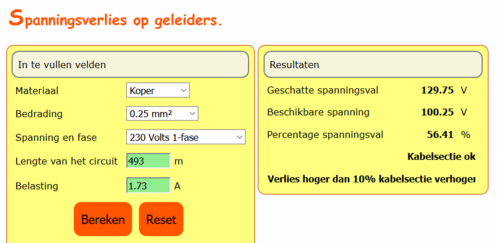

Dat is niet heel veel stroom dus je kunt, als je safe wilt zitten, de minimale kabelader-doorsnede icm met de kabellengte uitrekenen zodat er altijd minimaal 100 volt op de lampen komt te staan.
Hier kan je dat bijvoorbeeld doen: http://www.eclecticsite.be/calc/voltagedrop.htm
Zo kom je ertoe dat je bij 230v voeding en een koperkabel van 2x 0,25 mm2, een kabellengte mag
hebben van 493 meter
EDIT: Stroom aangepast, was foute aanname van 0,72A.
Er gaat zo wel 225 watt verloren in de kabel, 0,456 watt/meter. of dat verantwoord is ??
Op deze site wordt gerekend met de soortelijke weerstand van koper van 0,019Ω/meter/mm2, of dat juist is??

Wat dit betekend is dat de spanningsval over de kabel niet de beperkende factor zal zijn. Een kabel dunner dan 0.5mm^2 zou ik niet gebruiken omdat het mechanisch erg breekbaar wordt, en die heeft een weerstand van 33 milliohm per meter.
als je verbruiker 173W is op 100V, en je kabel veroorzaakt op die 1,7A al een spanningsverlies van 140V, dan ga je ff 240W vermogen in je kabel steken.
een kabeltje dat zo veel spanningsverlies heeft is geen 1,5mm² hé, dat zal een tamelijk dun kabeltje zijn, daar zou ik geen 240W aan warmte in willen stoppen.
