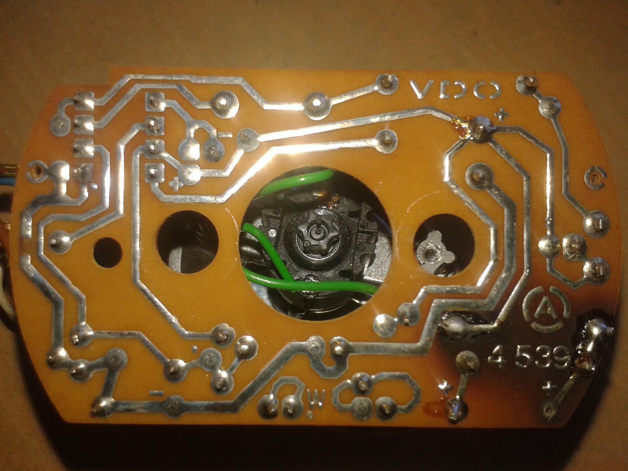

Al een paar uur zit ik jullie forums door te zoeken want mijn vdo toerenteller doet het niet. Hij is van een dieselmotor 0-2500 tpm en is aangesloten op de w aansluiting van de dynamo. Om te controleren of de dynamo kapot is heb ik heb ik met een multimeter de w aansluiting gemeten en deze geeft ongeveer de helf van de accuspanning, dus dat is goed (volgens internet). Nu heb ik de toerenteller opengemaakt om te kijken of ik wat kan ontdekken en valt mijn oog direct op een opengeroosterde weerstand. Dus eerst dat even vervangen, maar nu weet ik niet wat voor een weerstand dat was aangezien hij nu helemaal opengeroosterd is. op internet kom ik wel toerentellers tegen die erop lijken maar niks geeft uitsluitsel. ook vraag ik me af als ik deze weerstand vervang, hij is niet voor niets helemaal bruin geworden misschien is er nog iets anders aan de hand.
hoe kom ik erachter wat voor weerstand de opengeroosterde was,
hij oogt ook een beetje bruin, komt dat door warmte of is het ander typ

Niet dat het je gaat vertellen welke weerstand er in moet, maar wat meet die weerstand nu? Als ik zo kan zien is de verf er gewoon af geblakerd. Dan rest natuurlijk nog de vraag waarom is zwart ziet. Is hij wat nipt ontworpen, of is er iets anders ook kapot dat nu veel meer stroom trekt dan anders? In het laatste geval gaat de weerstand vervangen niet veel helpen.
Never mind. Dat heb je zelf ook al begrepen. Wat betreft die bruine weerstand, sommige worden zo in dat korst bruin geschilderd. K heb er zo ook een paar liggen hier. Dat neemt echter niet weg dat de print eronder ook wat zwart ziet om goed te zijn. Google zegt dat vdo het merk is. Staan er nog ergens andere nummertjes op. Of waar zit ie in en bij welke motor hoort hij? De geschatte (of exacte) leeftijd kan COers die bekend zijn met die dingen misschien wel in de goede richting helpen. Anders wordt het een beetje koffiedik kijken.
Dit lijkt mij een weerstand die in serie staat met de geschakelde +12V. Deze samen met de diode en een elco zal als 'grove' stabilizator/filter dienen. De weerstand zal waarschijnlijk ergens rond de 100ohm zitten.
Ook zal deze niet zomaar verbranden, ik denk dat de elco die erachter zit rot is. Dus voordat je iets doet even de elco's checken.
Ik had hetzelfde met een andere VDO toerenteller, alleen daar was de elco volledig in kortsluiting waardoor de teller niets meer deed.

bijgevoegd 2 foto's van voorkant en achterkant.
wie kan hier wat aan afleiden? met zekerheid zeggen of narekenen aan de hand van de print wat de exacte weerstand moet zijn. en wat er meer aan de hand kan zijn dat de weerstand is doorgebrand. condensator is toch doormeten of vervangen

De weerstand staat inderdaad in serie met de diode die als ompool beveiliging dient.
Had je hem op 12 of 24v aangesloten?
De schakeling is met de bekende sak215 als je de datasheet download heb je meteen het schema.
Ik denk zelf dat de sak defect is daar zit een hulp voeding in die gaan vaker stuk.

Even gokken dat er 12V over de weerstand staat. Wat is hij, 2 Watt? Dan is R grofweg U*U/P = 12*12/2 = 72 Ohm. Viel er 6V over dan 6*6/2 = 18 Ohm.
Even kijken naar de post van fcapri 47? lijkt me dit dan 47 Ohm te zijn, 2W?
Of zou het 1W zijn? Ook dan kom ik rond die weerstandwaarde uit. Met 470 Ohm zou je al 21V nodig hebben voor 1W of 30V voor 2W.
Dus: wat is je boordspanning? Auto, 12V? Dan 47 Ohm. Maar eerst natuurlijk de kortsluiting weg. Maar:
Die weerstand staat zo hoog op de PCB omdat hij warm wordt, dus kan het normaal zijn dat hij er op de lange duur uitgaat. Neem een keramische 2-watter.

op tellerbehuizing kom ik op een sticker 24v tegen maar op een sticker op de teller 12 v. ik heb hem nu uitgebouwd en thuis liggen dan zou ik even naar de machine toe moeten gaan en na meten, maar het dichtst bij de teller staat 12v . ook staat de weerstand nu in circuit, ik meet gewoon 0ohm

Het is toch echt bijna het juiste schema de diode ontbreekt en R12 is de verbrande weerstand verder is de ingangs verzwakken 39k ipv 51k. Voor de rest zie ik geen verschil.
Zelfs het VDO nummer staat op het schema.
Die Sak werd in diverse merken gebruikt maar ook in de aftermarket tellers uit de jaren 80-90.
ik heb het vanochtend even nagekeken met de multimeter en hij krijgt 24.4 volt. hij zit gemonteerd in de cabine van een zelf rijdende machine. nu schiet me te binnen dat deze cabines eerst gemonteerd werden op 12 volt machines en later deze cabines (met toerenteller) zijn gebruikt voor 24 volt machines. en dat ze misschien zelf de teller ofzo aangepast hebben voor 24 volt. op toerenteller delen zie ik stickers met 12 volt en ook met stift 24 volt op behuizing geschreven.
dat schema is dus hiervoor niet van toepassing. maar kan ik geen weerstand nemen dat ik zeg maar gewoon aan de veilige kant zit. en keramisch is dan zeker sterker/beter en hoeveel ohm dan??

R12 (er staan 2 weerstanden in het schema die R12 heten) is 100 ohm in het schema je kan hem 2x zo groot nemen 220 ohm maar ik denk dat dit te hoog is maar je kan ieder geval de spanning erover meten als er 0v achter de weerstand staat is de sak overleden.

In het schema staat 40 mA. Dan ziet bij 12V en R12 is 100 Ohm deze weerstand 0,16 Watt.
Als het een 1-watter of 2-watter is gaat hij echt niet zo eruit zien.
Ik vrees ook het ergste voor je SAK.
Als ze een 12V teller op 24V gezet hebben kan er inderdaad wel wat misgaan. Vermogens te hoog en eea gaat kapot.
ik heb met een soldeerbout de geroosterde weerstand los gemaakt. de schil is eraf maar de binnenkant is nog intact, dus ik dacht ik zal hem eens doormeten 480 ohm. dus dat heeft capri aardig goed gezien. nu de vraag wat nu elco, sak. en zo ja wat is een betrouwbare shop

24V en 470 Ohm is 1,2 Watt. Waarschijnlijk is 1 Watt genoeg. Een 2-watter gaat niet kapot, ook als je chip doorgebrand is.

Testen kan eigenlijk alleen met een functie generator, maar je kan ook een aparte transformator van in dit geval 12-24v met alleen een bruggelijkrichter erachter gebruiken je krijgt dan een pulserende spanning van 100hz.
SparkyGSX
Farnell/RS/Mouser/Digikey hebben die chip inderdaad niet, maar op Aliexpress staat hij wel, voor ongeveer een euro per stuk. Of je een echte krijgt moet je natuurlijk nog maar afwachten, maar voor nog geen 3 euro inclusief verzending zou je het natuurlijk gewoon kunnen proberen.
Het is natuurlijk ook mogelijk dat die elco kort ligt; ik zou die eerst los solderen en meten, en er sowieso een nieuwe in zetten als hij nog goed lijkt maar je die SAK zou gaan vervangen.

Naar mijn ervaring gaat een elko bijna nooit in kortluiting, tenminste nog nooit meegemaakt. Wel gaat de ESR ohoog, de capaciteit omlaag etc. Ook dat hij helemaal geen aansluiting meer heeft.
Ik zou er gewoon een weerstand inzetten en op 24V aansluiten. Kapot kan het toch niet meer. En dan kijken of er nog genoeg spanning op de chip staat.
Eventueel nu gewoon weerstand meten met een universeelmeter, maar dat zegt maar weinig.
