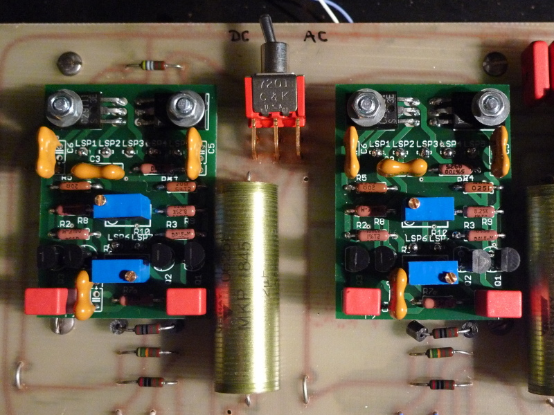

Ik ben sinds kort trotse eigenaar van een Mark Levinson ML1
Echter heeft 1 kanaal een ruis. Ik ben er al achter dat dit in de
line driver module komt.
Hij speelt verder goed maar bij lage volume is het toch wel irritant.
Nu kan ik gaan zoeken naar een setje line drivers maar gezien de
prijs (+/- €500) niet heel interessant.
Nu zit er onder op de module twee potmeters, off-set en drain. Kan een
verkeerde afstelling die ruis veroorzaken? Of betekent dit dat de module
toch is overleden. Want repareren is niet mogelijk zegt men.
Als hij dan toch is overleden, is er dan iemand die toevallig schema's plus
print-layout heeft voor vervangende modules?
Mijn dank zal groot zijn.
Groet
Hoeben

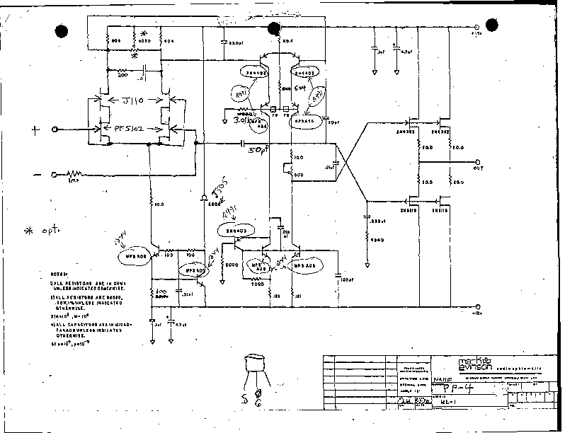

Het schema staat online https://elektrotanya.com/mark-levinson_ml1_sch.pdf/download.html

De potmeter Offset is potmeter linksboven nr. 4020 op pagina 6 van het schema. Meet de DC spanning op de uitgang en regel die ermee af. Vergelijk hem op zijn minst met het andere kanaal.
Ik denk dat de Drain potmeter voor de uitgangstrapruststroom (mooi woord) door de DRAIN van de eindtrapfets zorgt. Dan zou het de 500 Ohm potmeter zijn. Bij een te hoge ruststroom worden de uitgangfets te warm, bij een te lage is bij een klein uitgangssignaal de gain erg laag wat tot cross-overleidt maar ook voor een andere overdrachtskarakteristiek en daarmee verkeerde instelling van de tegenkoppeling via de 20pF en 50pF condensators. Die zijn niet echt voor LF, lijkt me, anders zouden die wel tot ruis kunnen lijden. Hang er eens een scoop aan en kijk of niet iets oscilleert?
Maar: welk deel van het schema is de lijndriver? Ik zie op andere pagina's ook een offset-potmeter, maar niets wat op drain lijkt. Het schema blinkt niet echt uit in duidelijk structuur. Iemand?
Er is in het schema gewijzigd, maar iets beters heb ik niet kunnen vinden op het net. Als de ruis storend is en nieuwkoop module geen optie; nabouwen of iets soortgelijks maken?
afb klikken, toggle size
linedriver ML-1
edit

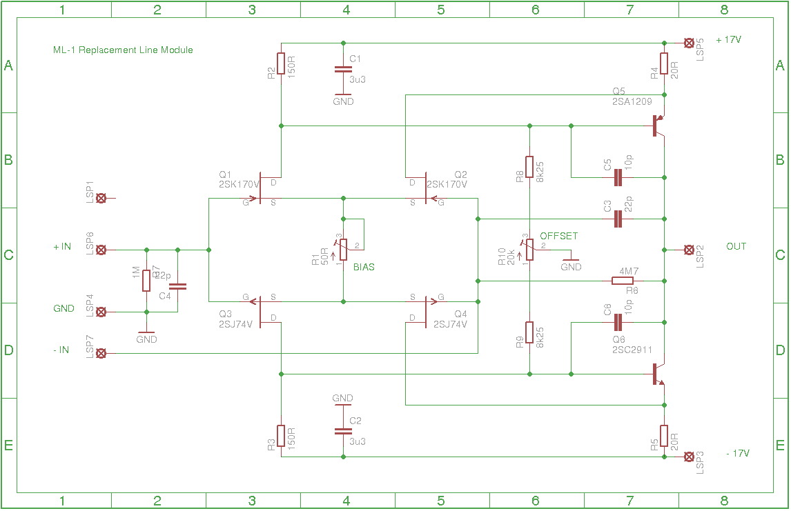

na een speurtocht.... iemand die een vervanger voor de 2 linedrivers heeft gebouwd
http://www.diyaudio.com/forums/solid-state/10160-need-build-jc-2-pream…
user gk7, jpg, scope en diagr alleen zichtbaar na registratie

Die schema's was ik ook tegen gekomen. Er zit alleen geen print lay-out bij. Ik had gehoopt dat hier iemand was die dat wel had.
Ik zal eens kijken on me dat zelf lukt om die te maken. Weer een uitdaging er bij?
Of op gaatjesprint maken en zelf de verbindingen leggen! Hier zijn gepaarde FETS te koop http://stores.ebay.nl/jims-audio-store/_i.html?rt=nc&_sid=26814015… Maar zelf doen kan ook.

Twijfels. Ik zou dat schema niet zomaar vertrouwen. Kun je het niet met een ruisarme opamp doen?
Er zit/zat een oud-ontwerper bij Mark Levinson op dat audioforum en die zag geen bezwaar, maar een moderne opamp vervanger kan natuurlijk ook.
Ik had dat forum gelezen en zag ook dat John Curl (mede ontwerper) aanwezig was daar.
Ik ga me toch even bezig houden met dit schema. Lijkt me wel een leuk ding

Ben er d.m.v. trial and error zelf al achter gekomen.
De zwarte is voor de ruststroom en de blauwe voor de DC-offset.
Je moet heel voorzichtig draaien want met een 45 graden aanpassing had ik opeens 100 mV meer dus hij moest terug naar de uitgangspositie en dan heel voorzichtig de andere kant op.
De printplaat heeft een voorziening in de vorm van een klein rond gaatje dat je aan de ruststroom kunt draaien zonder dat je de module hoeft te verwijderen (wel de onderplaat met heel veel schroeven), maar de DC offset instelling vereist het continu er uit halen van de line module waardoor een goede afregeling een langdurig en precies werkje wordt...
Ik had eens voorzichtig aan de zwarte gedraait zonder succes.
Ik heb het nu nog eens geprobeerd en dacht in eerste instantie dat de ruis weg
was en dat het probleem was opgelost maar ik had ook geen geluid meer.
Dus toen de andere kant maar opgedraait en de ruis ging weer weg maar het geluid niet.
Waarschijnlijk is het probleem opgelost. Ik ga nog even een paar dagen proef draaien. Maar
ik heb er wel redelijke vertrouwen.
Bij deze bedankt BrainEno
Groet Jan
