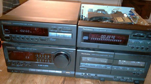

Enkele jaren geleden heb ik mijn Technics CH9 setje op zolder gezet en iets anders gekocht omdat de cd-speler niet meer werkte. Maar ik vindt het een mooi apparaat en zou hem graag weer aan de praat krijgen.
Van binnen ziet hij er zo uit:
Ik ben al begonnen om hem uit elkaar te halen, maar ik kom een connector tegen waarvan ik niet goed weet hoe die los te halen: als steker op de printplaat of als kabel uit een voetje. Ik heb een detailfoto gemaakt:
Kan iemand mij zeggen hoe ik die kabel losmaak? (op deze kabel staat 5V tussen 123 en 45)
Het witte kapje naast het gele plakkertje schoot van de stekker toen ik deze met een tangetje probeerde los te maken.
Wat werkt er wel/niet?
Als ik de cd-speler aanzet gaat het display aan, alles brandt, zie foto. Hij gaat goed open en ook goed weer dicht. Als ik er een cd in doe gaat die niet draaien. Zonder cd zie ik dat de laserkop op en neer gaat en na drie keer stopt. Het display verandert niet.

kapje terugduwen en induwen, dan kan de kabel zo los. wrs is de laserunit defect. echter kwam het ook zat voor dat de laserlens gewoon stoffig was. even schoonmaken kan al genoeg zijn.

Dan kan ik alvast zeggen dat mr. flip de pot op kan met z'n opmerking dat (halfgeleider)lasers zelden stuk gaan. Die dingen verouderen wel degelijk waardoor de intensiteit van de laserstraal echt wel afneemt!
Die instelpotjes hebben verder overigens niets met de laser(straal) zelf van doen, maar zijn balansinstellingen van het focus, tracking en traverse systeem.
Aan de zijkant van de laserkop (het wagentje) zelf zit nog wel een miniatuur potmetertje. Daarmee kan de intensiteit van de laserstraal worden afgesteld. Het kan soms helpen daarmee de straal wat intenser te zetten, maar meestal is het effect maar van korte duur.
Als er vaak is gerookt in de ruimte waar de speler heeft gestaan, dan kan het ook wel eens helpen de lens schoon te maken wet een wattenstaafje dat vochtig is gemaakt met IPA (isopropylalcohol), maar vaak is de interne optica in de kop dan ook al dusdanig met nicotine opgedampt, dat de kans dat het weer een werkende speler oplevert klein is.
Inderdaad eerst altijd even met IPA of desnoods een voorverpakt brilpoetsdoekje de lens van buitenaf schoonmaken. Er kan inderdaad ook rook en vette damp in de unit doordringen. Soms kun je daar nog wat aan doen qua schoonmaken, soms ook niet. Laserstroom opvoeren om voor slijtage te compenseren is een logische zet, maar laserstroom opvoeren om voor vuil te compenseren verkort het leven van de laser dus dan is een schoonmaakpoging altijd beter.
