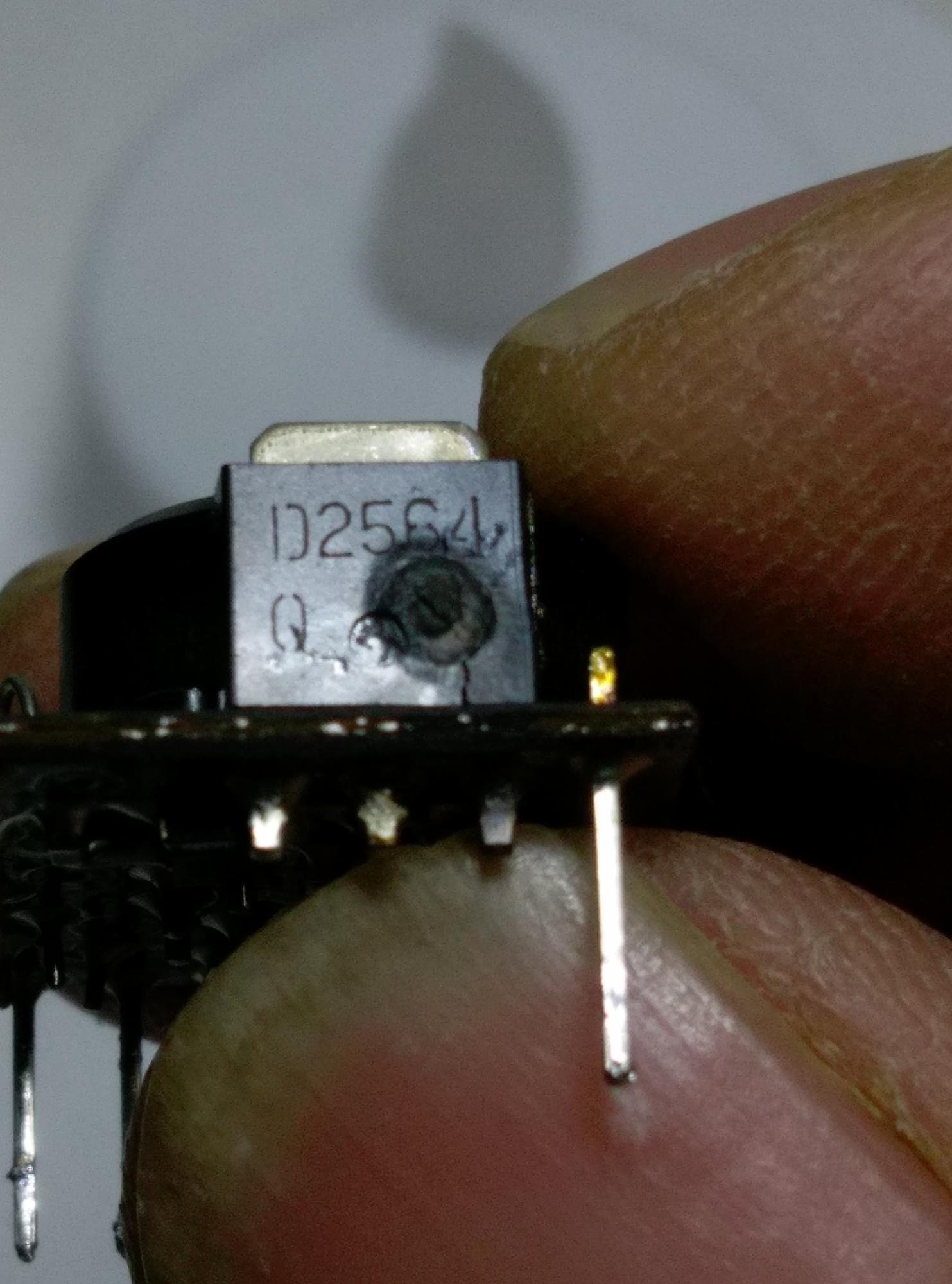

ff. alle moed verzameld
en converter geopend.
Transistor D2564 ziet er niet zo gezond uit, wordt zoeken naar een equivalent en hopen dat er verder niets anders gesneuveld is want dat een miniatuurprint!
Geert111
Defecte D2564 is los gesoldeerd maar linker 'eilandje' is een beetje losgekomen van de print. Het ziet er op de foto erger uit dan het is want ik moet de print nog zuiver maken en eerst nog nieuw desoldeerlint kopen.
Misschien leg ik er een extra koperdraadje over voor de zekerheid.
Ik werk met een Velleman soldeerbout van 25W en Velleman pomp van 30W, waarschijnlijk te weinig Watt voor deze klus maar printje ziet er zo fragiel uit dat ik bang ben voor te hoge temperaturen.

Heb intussen een vervanger gevonden voor de D2564, de D1815 en hem vanmorgen vast gesoldeerd.
Voor de zekerheid heb ik de verbindingen naar de transistor nog even doorgemeten en er zat een haarscheurtje in het koperspoor naar de collector.
Alle moed verzameld om een extra draadverbinding te leggen, wat niet meevalt op een printje van 1.5 x 2cm
, maar het is uiteindelijk gelukt.

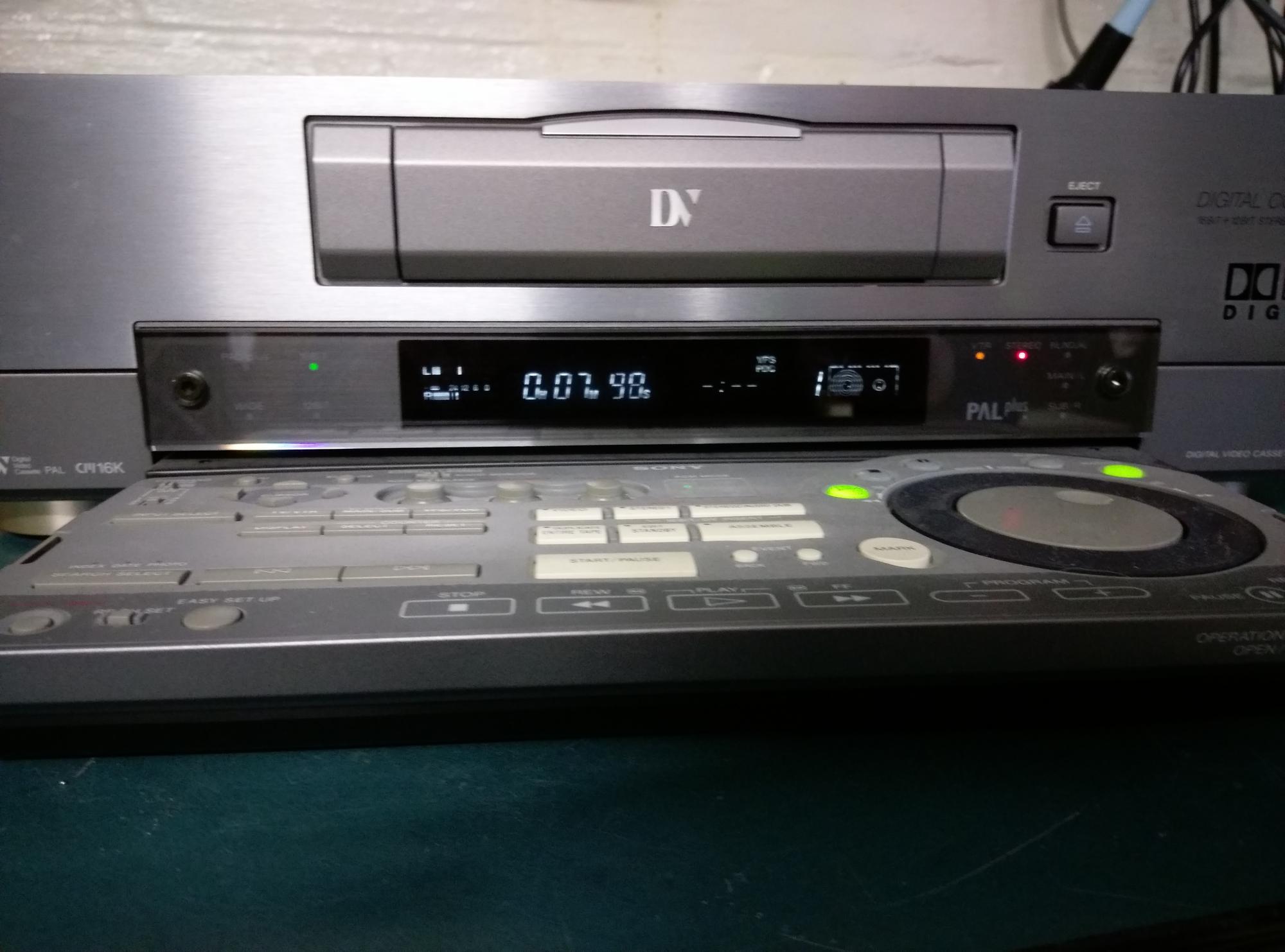

Toestel ingeplugd en display licht op.
Voor de veiligheid heb ik voor C102 nog een low ESR elco van 2.2µF - 105° besteld want nu zit er voorlopig maar een gewone in van 85°.
Geert111
Condensator intussen gevonden en geplaatst.
Toestel laten proefdraaien en alles werkt weer prima.
De foto van het beeldscherm is genomen met de recorder aangesloten op een oude TV in mijn werkplaats en ziet er niet uit maar beeld is in werkelijkheid perfect!
Bedankt voor de hulp.
