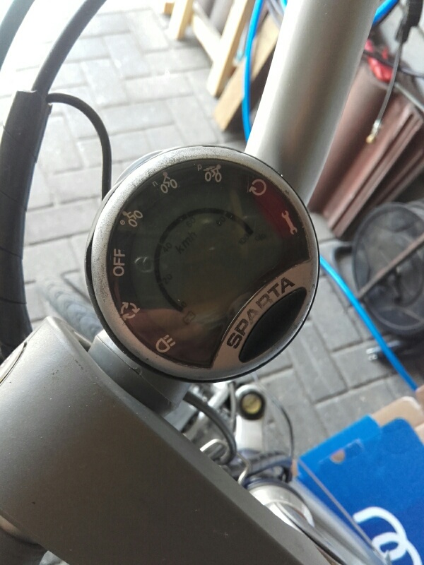

ik heb een sparta ion waarvan de bedrading van het display is lostetrokken.
kan ik ergens de volgorde van aansluiten vinden.
bedrading is uit stekker van display in framebuis los.
zo ver was ik al gekomen
ga ervanuit dat wit de ground is
rood de 5 volt aansluiting
en geel de 24 volt
maar op welke pin worden ze aangesloten???
Toon eens wat foto's. Welk type displayen welke pen aansluiting zoek je dan. Accu zijde, display zijde,
Soms zit er een verloopkabeltje tussen.
ronde model
het gaat om de drie draden die aan de kant van het display zitten

Geen bedradingsfout maken, het data-signaal staat op ongeveer 20V.
De voeding en data omwisselen is RIP display.
