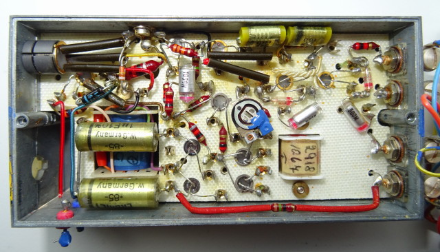

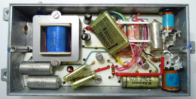

Ik heb mijn module even opgemaakt, van boven ziet hij er zo uit
https://www.uploadarchief.net:443/files/download/dsc04194%20(1)_cleaned.jpg
van onder zo
https://www.uploadarchief.net:443/files/download/dsc04191%20(1)_cleaned.jpg
Na het lezen van het verhaal van NKHteB heb ik een labvoeding aangesloten op de rode en blauwe doorvoeren aan de lange kant. In mijn module zitten 2 stuks 47µF 35V elco´s over de voeding spanning aan de onderzijde.
Ik weet echter de maximale spanning van mijn module niet. Bij de S1 was de voeding 14.84V dubbel gelijkgericht, dus dat is iets van 20V over de voeding elco.
Als ik spanning op mijn module zet dan meet ik over rode (1) en blauwe (2) aansluiting rechts boven ongeveer 1V waarbij de spanning lager wordt als ik de voeding hoger zet.
Wat ik uit het verhaal van NKHteB begreep is dat de aansluiting links onder (4) de uitgang is. Op mijn module zit echter een extra component tussen (2) en (3) met gele draden. Ik weet dan ook niet goed wat ik als massa moet nemen, bij de S1 was dat (3).
Tussen (3) en (4) meet ik bij een voeding spanning van 15V, 11.8V. Bij 16V is dit 12.4V.
Ik ben een beetje huiverig welke maximale voeding spanning ik kan gebruiken, zou dit tussen de 20.5 en 27.5 moeten liggen zoals op de achterkant van het volledige apparaat staat ?
Ik snap er tot op heden niks van hoe uiteindelijk 10V als uitgang van het volledige apparaat wordt verkregen. Ook na het lezen van het verhaal van NKHteB begreep ik dat niet hoe de S1 uiteindelijk 1V als uitgang genereert.
Misschien tips hoe nu verder te puzzelen ?

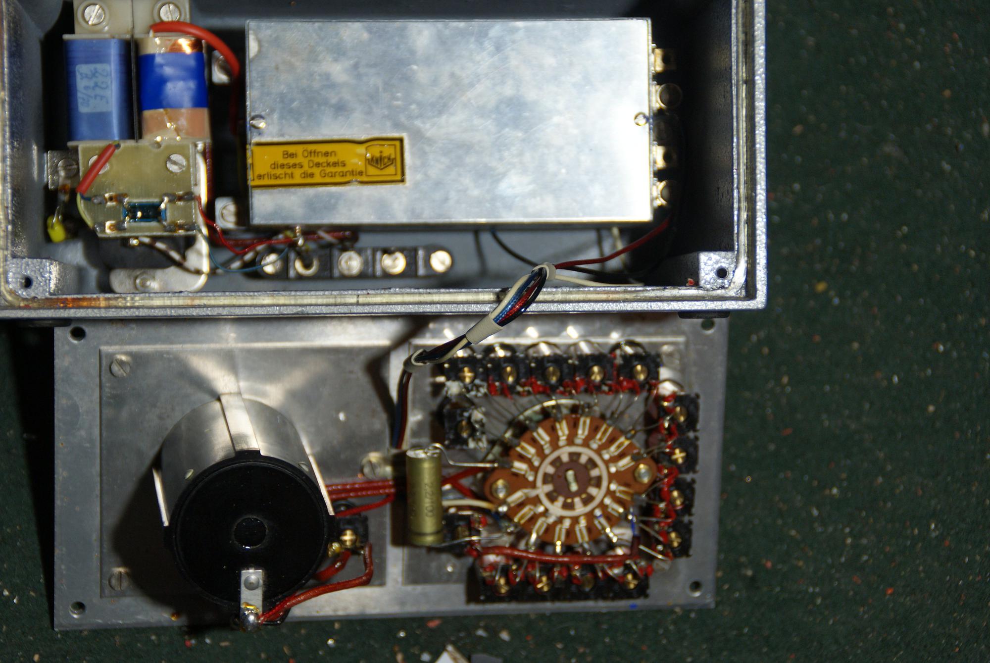

Zelf heb ik een S12 maar die ziet er intern anders uit dan die van jou.
Ten eerste zit bij de mijne geen piepschuim cilindertje.
Verder is het "printje" heel anders, die van jou lijkt meer op een S1 binnenwerk.
Voedingsspanning van de mijne is 26V met een rimpel van 1V rms.
Als ik tijd heb zal ik kijken of ik wat foto's kan maken.
Gr.F_S
Het zou zo maar kunnen dat mijn module niet een S12 is, maar iets anders. Op het handgeschreven label lees ik "S-12" maar misschien betekent het iets anders.
In vergelijk met de module van NKHteB heeft mijn piepschuim component 2 extra gele draden.
Ben benieuwd naar jouw foto's en alvast bedankt.

Hier de beloofde foto's ,niet allemaal even scherp :-)
Gr.F_S
Dank je wel voor je foto's !
Het is duidelijk dat mijn module niet een S-12 is, want er zit in de jouwe veel minder en waarschijnlijk ook een Voltage Reference IC.
Is het bij jou dat rood en blauw naar de voorkant gaat en terug komt als wit en zwart naar de achterkant (=uitgang) ?
Blijft de vraag hoe ik mijn module moet aansluiten, wat de voeding spanning is en waar de uitgang zit.
