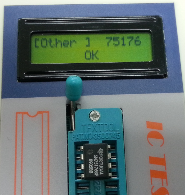

Op Aliexpress kwam ik onderstaande IC tester tegen voor 25€:
De specificaties:
- It can test 74HC series, 74LS series, CD4000 series, HEF400 series, 4500 series, operational amplifiers, etc.
- Different test modes can be selected: 3.3V/5.0V/AUTO modes.
- Built-in more than 1300 types of chip data models and 420 transistor data models.
- Cover a majority of 24 feet or less common universal devices.
- Automatically detects NPN and PNP transistors, FET, SCR, automatic -
- Identification of the transistor pinout.
- Automatic shutdown if there is no operation after 60s.
Na ongeveer 1,5 week had ik de meter in handen incl. een beknopte handleiding
Vervolgens wat IC's getest, de tester doet wat hij moet doen.
Binnenwerk:
Conclusie: Moet je regelmatig 40/74 series ic's testen dan is deze meter een aanrader. De "Auto" functie maak het vinden van ic's waarvan de markering weg of beschadigd is eenvoudig, voor de prijs hoef je het niet te laten.

Roland, is de jouwe de originele of de kloon versie?
Ik meen me te herinneren dat er 2 fabrikanten zijn die ze maken. De ZIF socket van de ene is zwart en de andere is groen. Zal even gaan zoeken naar een link.
Lees dat er ook opamp's mee kan testen.
Roland van Leusden
Geen idee, de ZIF socket is zwart zoals op het eerste plaatje. Een lijst van IC's die getest kunnen worden heb ik nog niet gevonden. Opamps zoals de LM741, LM324 ed kun je er idd mee testen

Ha Roland,
Dank je voor het onder de aandacht brengen van deze IC tester.
Maar vertel er wat meer over.....
Geeft de tester alleen goed/fout, of vertelt hij meer? Parameters, alleen IC type zoals op de foto's?
Wat is het meetprincipe / meetopzet?
Wat zijn je eigen ervaringen met de tester?

Roland van Leusden
IC type + Goed / Fout, geen parameters.
Niet verder uitgezocht
Uit een zak met IC's of stapel zeners haal je simpel de typen + defecten.
Daarbij: is hij helemaal niet bruikbaar voor IC's die niet in die lijst staan?
Klopt, niet ondersteunde IC's geven "Not Found"
