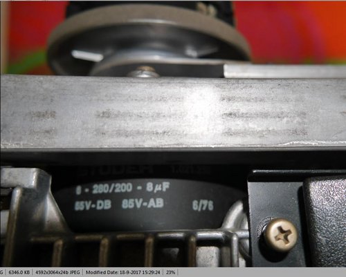

Ik heb in een REVOX A700 Tapedeck nl. de bestaande 6.5uF aanloop C , voor een van de Papst spoelmotoren (linker spoelmotor, tijdelijk vervangen door een exemplaar van 8 uF. Het deck wilde nl niet meer terugspoelen.
(de 6.5 uF aanloop C van de linker spoelmotor was uiteindelijk niet kapot; het feit dat de recorder niet wilde terugspoelen had een andere oorzaak (Defekte WIMA condensatoren (door veroudering) in regelcircuit van deze motor: Bekend probleem zie fig).
Deze laatste fout heb ik verholpen en de spoelmotor spoelt weer mooi & snel terug, zoals het hoort
Echter bij het afspelen van de recorder met de nieuwe 8uF aanloop C , maakt de linker spoelmotor nu een luid zoemend geluid (als ik de bandspanning even wat minder maak is het gezoem verholpen: de spoelmotor trekt dus te hard).
IK vermoed dat eea veroorzaakt wordt door de te grote waarde van de nieuwe 8 uF aanloopcondensator. (ik ga uiteraard de oude 6.5uF (die nog goed was; ik meet exact 6.5 uF met mijn multimeter) weer terugzetten, maar ik was benieuwd of een te grote waarde van de aanloop C dit zoemend gedrag van de spoelmotor idd veroorzaakt.

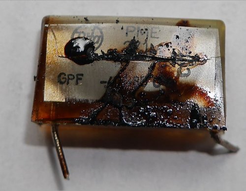

Ik zie hem zo snel in je post niet terug, maar die RIFA op de foto is zo goed als stuk, en dat zijn ze eigenlijk al als je ze koopt.
Brom kan ook door lekstroom van de condensator komen, en met wat oudere papiercondensatoren komt dat zelfs in de wat degelijkere ingeblikte uitvoeringen wel voor. Het blijven slijtonderdelen.
Als je een nieuwe condensator plaatst, bij voorkeur een MKP en als je voor papier kiest dan eentje die in een blikken huisje zit, tweede keus een kunststof huisje maar in elk geval nooit eentje waar de gietmassa de behuizing vormt zoals de getoonde van RIFA of de MP3 serie van WIMA. Die trekken vroeg of laat vocht op, barsten, slaan door, doen hun naam als rookbom eer aan.
@RAAF12 hieronder: ja inderaad, kan ook nooit 6,5u in zo'n klein huisje zijn. Misschien dat de rifarookbom over een schakelcontact zit. Afhankelijk van de precieze schakeling kan lekstroom daar ook een brom in de motor geven.

De getoonde RIFA 0.47 UF is idd stuk; Deze ontstoorcondensator staat parallel over de fase wikkeling van de spoelmotor (in serie met een 4.7 Ohm weerstand), die doorbrandt (met veel rook). Dit was dus de oorspronkelijke reden van het niet meer willen spoelen van de linker motor.
Ik heb inmiddels alle 9 RIFA's ontstoor C's (0.47uF 150V) in dit deck vervangen (plus een 0.1uF 275V RIFA ontstoor C die parallel over de primaire van de voedingstrafo hangt (achter de zekering).
Dit zijn de beruchte rookbommen.
De aanloop C is oorspronkelijk een 6.5 uF 200V ITT/SEL olie gevulde metalen MKP cylinder (waar bij 50 Hz bedrijf, een andere 1.5uF 200 ITT/SEL Metalen aanloopcondensator parallel wordt geschakeld, dus 8 uF samen bij 50Hz bedrijf (bij 60 Hz wordt enkel de 6.5 uF C gebruikt), zie schema.
Ik heb de 6.5 uF C tijdelijk vervangen door een plastic MKP Italiaanse aanloop C (8uF 275V) die ook in afwasmachines wordt gebruikt.
Maar de aanloop C is nu dus totaal 9.5 uF en ik denk dat dat teveel van het goede is (vandaar het zoemen/brommen ) tijdens het spelen.
Mijn vraag was eigenlijk : Is dit iets wat je sowieso verwacht (elektronisch gezien), als je de aanloop C groter maakt?
Ik ga in ieder geval de oorspronkelijke 6.5uF 275V ITT/SEL weer terugzetten, want die was nog helemaal OK en exact volgens spec (volgens mijn multimeter: 6.5uF), om te zien of het gezoem weg is.
Ik ga ook nog even proberen hoe het deck terugspoelt met een C van 6 uF en 5.5 uF (en of hij dan niet zoemt).

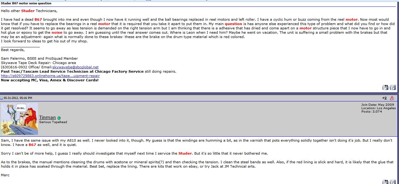

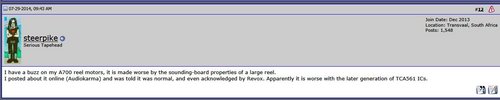

2) Dit probleem wordt op meerdere fora genoemd zie:
http://www.tapeheads.net/showthread.php?t=18971&highlight=Studer+B…
Komt dus wel vaker voor, blijkbaar.
Werd verklaard door "losse" motorwindingen (epoxy verteerd).
Wordt ook wel toegeschreven aan de laatste versies van de TCA561 IC's, die anders waren dan de oorspronkelijke.
In de REVOX A700 Mk2 en de B67 Mk2 werd de spoelmotorsturing vervangen door discrete IC's en DubbelFET's.
STUDER was dus zelf niet zo happy met het design.

Ik heb de oorspronkelijke 6.5 UF ITT/SEL aanloop C weer teruggezet.
De STUDER spoelmotoren zijn blijkbaar voor 8 UF ontworpen.
Het zoemen was toen al vrijwel weg. Een aanloop condensator van 9.5uF (8uF + 1.5 uF) was dus blijkbaar teveel van het goede.

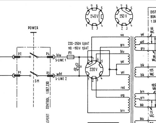

Overigens was blijkbaar de laatste RIFA (0.1 uF /250V) over de netspanning ook ontploft (de tweede ontplofte RIFA bom in deze recorder; bekend probleem).
