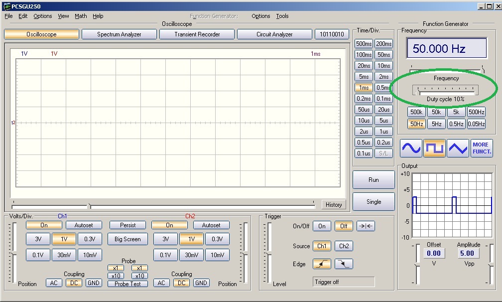

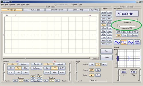

dutycycle tussen 5% en 10%

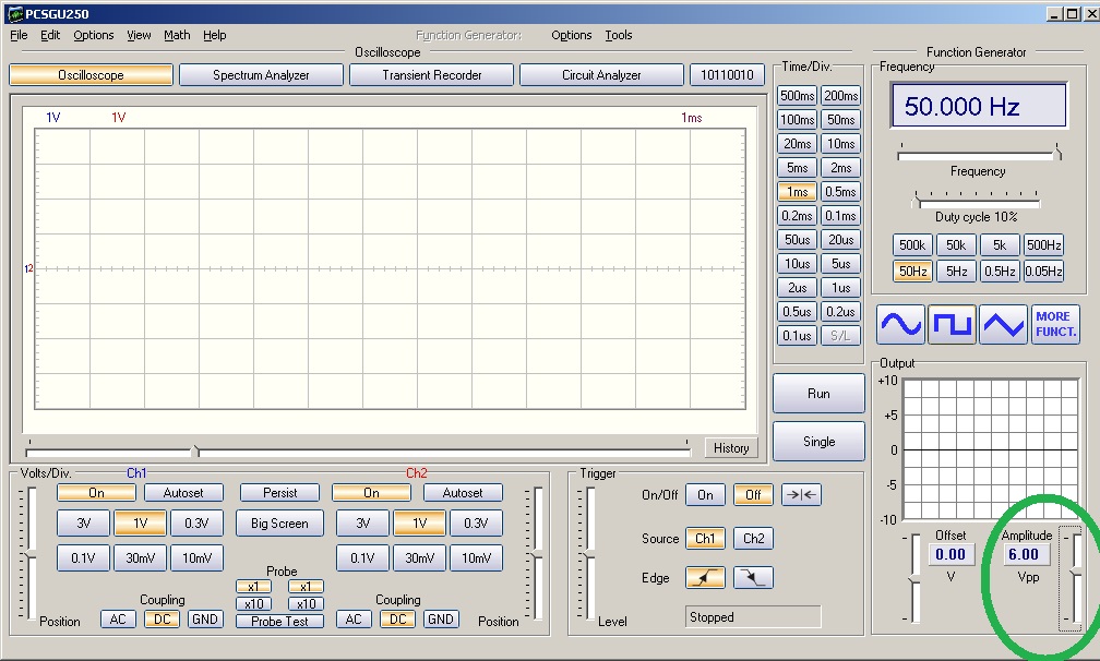

Als hij het niet doet op mijn nieuwe functie generator. Kan dat komen omdat de duty niet lager kan?
En zo werkt hij wel:
Met de labvoeding op 6v.
Dit betend toch dat hij 6v nodig is??? Groet, Wouter.
Verder gaat hij helemaal naar links als je hem aan zet. Tussen posities niet werkend.

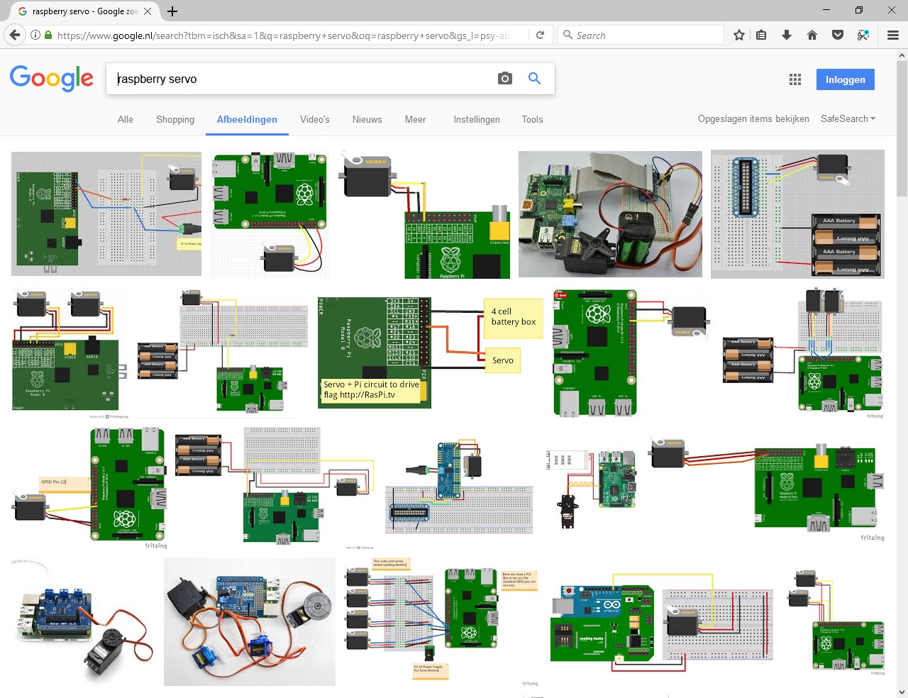

Terwijl heel google vol staat met:
Die ppm servo's werken op 50Hz met een duty cycle tussen 5% en 10%.
Dat is dan tussen de 1ms en 2ms, de middenstand is 7.5% (1.5mS)
