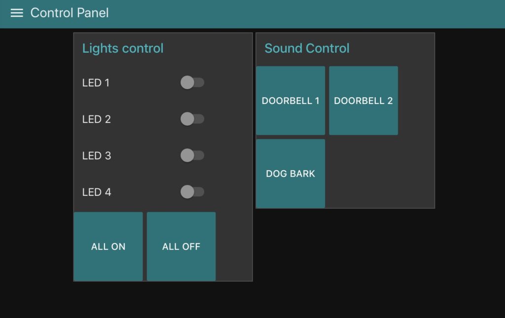

Aansturen van zaken in Node-RED:

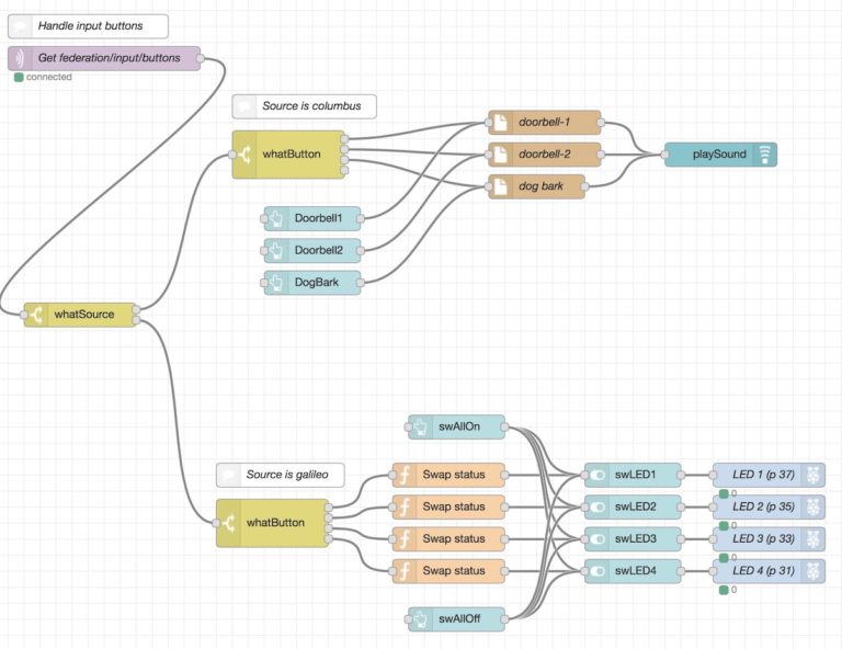

En de bijbehorende Node-RED flow:

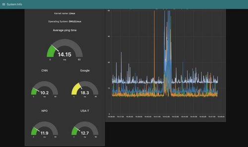

Netwerk snelheid zichtbaar maken:

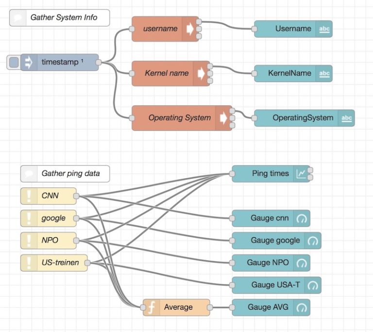

En de Node-RED flow:
