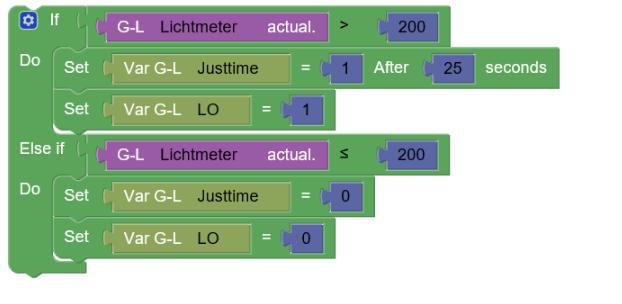

Maak een gebruikersvariabele aan als integer...
Maak een blockly-script dat na 10 seconden de waarde van die variabele wijzigd in 1 als de vlotter hoog/laag blijft en anders de variabele weer op 0 zet.
Check in je normale script of die waarde veranderd is of niet....
Ongeveer zoals onderstaande plaatje...
Uitgetest en werkt!

@Sine: wat je nu zegt is dat de variabele alsnog gezet zal worden na die tijd?
Ik zal dit morgen testen, maar ik geloof dat als je de variabele ondertussen wijzigd in hetzelfde blockly-script dat domotics de timer om hem te zetten wist.

Het kan eenvoudiger, bij de input zelf kun je een inschakelvertraging ingeven. Zet hier bv. 10 seconden, dan moet de input minimaal 10 seconden actief zijn.
Je kunt bij de input ook de notificaties aanzetten, wordt er direct een mail gestuurd. Hoef je niks te doen met blocky.
voorbeeld: On Delay

marcob: Ik zie nu ook dat dat is veranderd in Domoticz, vroeger kon er alleen een OFF-Delay ingesteld worden.
Mijn stukje blockly klopte ook nog niet helemaal omdat er nog een tweede variabele aangemaakt moet worden om de variatie op te vangen, het ziet er dan zo uit.
En dan zul je dus Justtime en LO moeten afvragen om daarna pas je schakelaar aan te zetten... LO zit er in om te kijken of het signaal na het veranderen van Justtime niet veranderd is.
