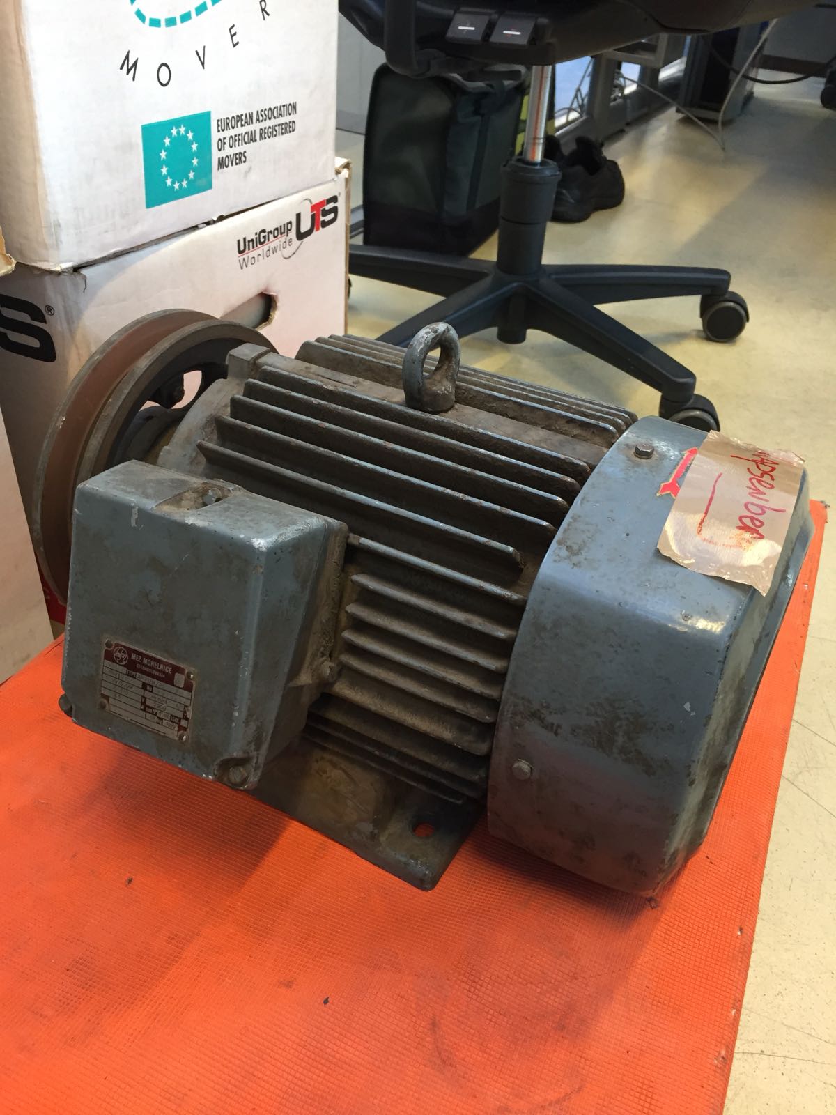

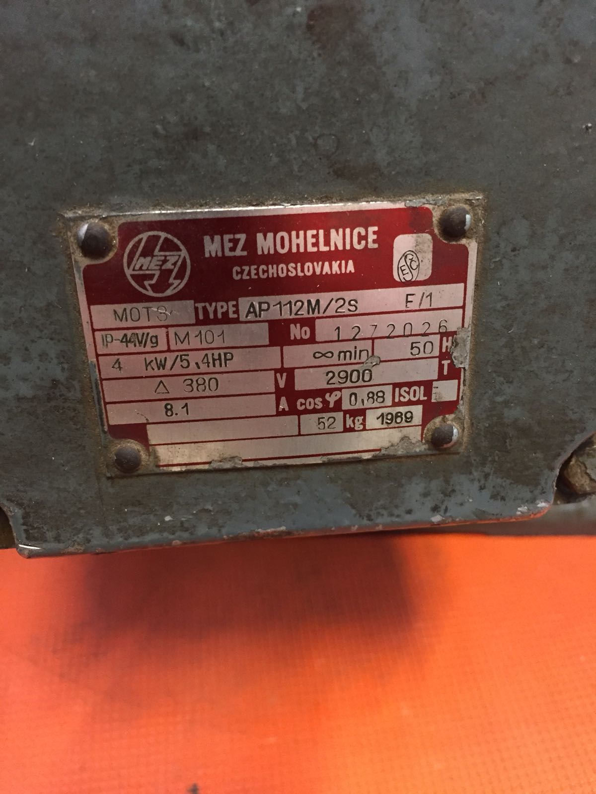

Voor school ben ik bezig met het maken van een kunststof shredder. Hiervoor hebben wij goedkoop een elektromotor kunnen aanschaffen. Het probleem met deze motor is dat deze veel te snel draait, namelijk met 3000 toeren per minuut.
Het is een 3-fasemotorvan 4 kW met 3000 rpm.
Nu vroeg ik mij af of het mogelijk is om het toerental van de motor te verminderen zonder het gebruik van een frequentieregelaar, deze zijn namelijk een beetje boven ons budget.

Klopt, dit project is inderdaad afgeleid van Precious Plastic. Via iemand van onze werkplaats hebben wij goedkoop deze motor gekocht, verder konden wij ook geen goede motor vinden die binnen ons budget valt.
Ik heb wel interesse in de motor die is afgebeeld, was juist naar dit type op zoek. Wil je de motor verkopen?
