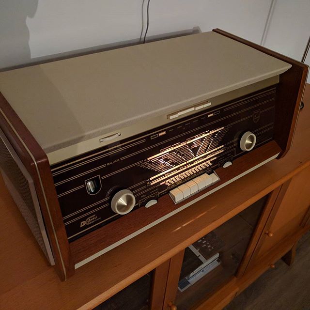

Ik heb een oude philips buizenradio gekocht en mee wezen opknappen (vooral de behuizing).
Nu speelt hij op FM goed als ik hem aanzet maar na verloop (10min - 1 uur) valt een gedeelte van de FM band weg en ontvang ik veel minder zenders. Soms pakt hij het weer goed op maar valt dan kort later weer weg. Het is net alsof de volume omlaag en omhoog gedraaid wordt.
Weet iemand hiermee waar ik het beste naar kan kijken?

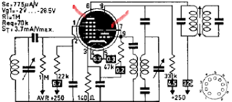

Ah superbedankt alvast, ik heb inmiddels een 3,5mm jack naar DIN stekker gehaald en dit werkt prima! Nu heb ik alleen nog wel een vraag; Wat zijn de anodeweerstanden in deze radio? Ik ga er vanuit dat ik moet kijken bij buizen B2, B3 en B4. Ik doe een gok op R2, R4, R10 of R15.
Ik heb mijzelf nooit verder verdiept in buizen, als iemand hier een mooie (basis) uitleg voor heeft dan zou ik daar graag meer in leren.
C76 en C77 zal ik ook vervangen zodra ik wat onderdelen ga bestellen.
Op 23 december 2017 15:36:10 schreef AgentP:
In het schema staan ze aangegeven, die zit aan de bovenzijde getekend, dat is het horizontale streepje. Bij buizen wordt de anode ook wel plaat of plate genoemd. Deze heeft er twee in een ballon:
Plaatje uit het MK Tube Handbook.
