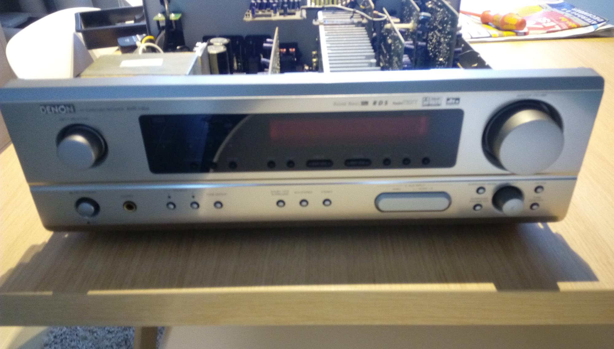

Onlangs heb ik van iemand een Denon 1404 surround versterker gekregen die steeds in protect mode gaat. Wanneer je die probeert op te zetten schakelt die zichzelf terug uit en begint de stand-by led te knipperen. De eigenaar van het toestel had me verteld dat hij een platenspeler op de cd ingang had aangesloten en daarom vrij luid moest worden gezet en vrees dat de versterker dit geen aangename belevenis vond. De versterker hield het trouwens voor bekeken terwijl die op stond.
Ik heb zelf niet echt veel ervaring met opsporen van problemen bij elektronica maar wou toch eens de uitdaging aangaan :D Het ding is toch al defect en anders gaat die waarschijnlijk toch richting containerpark.

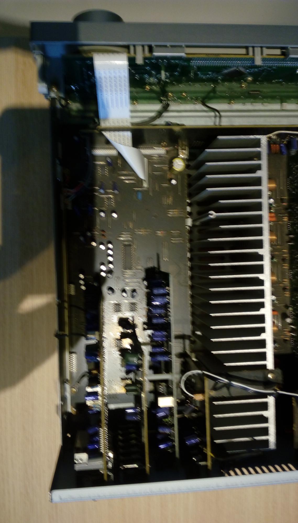

Ik zie een 3-tal groepjes van transistoren die hun eigen functie zullen hebben maar voor mij is dit een groot vraagteken.

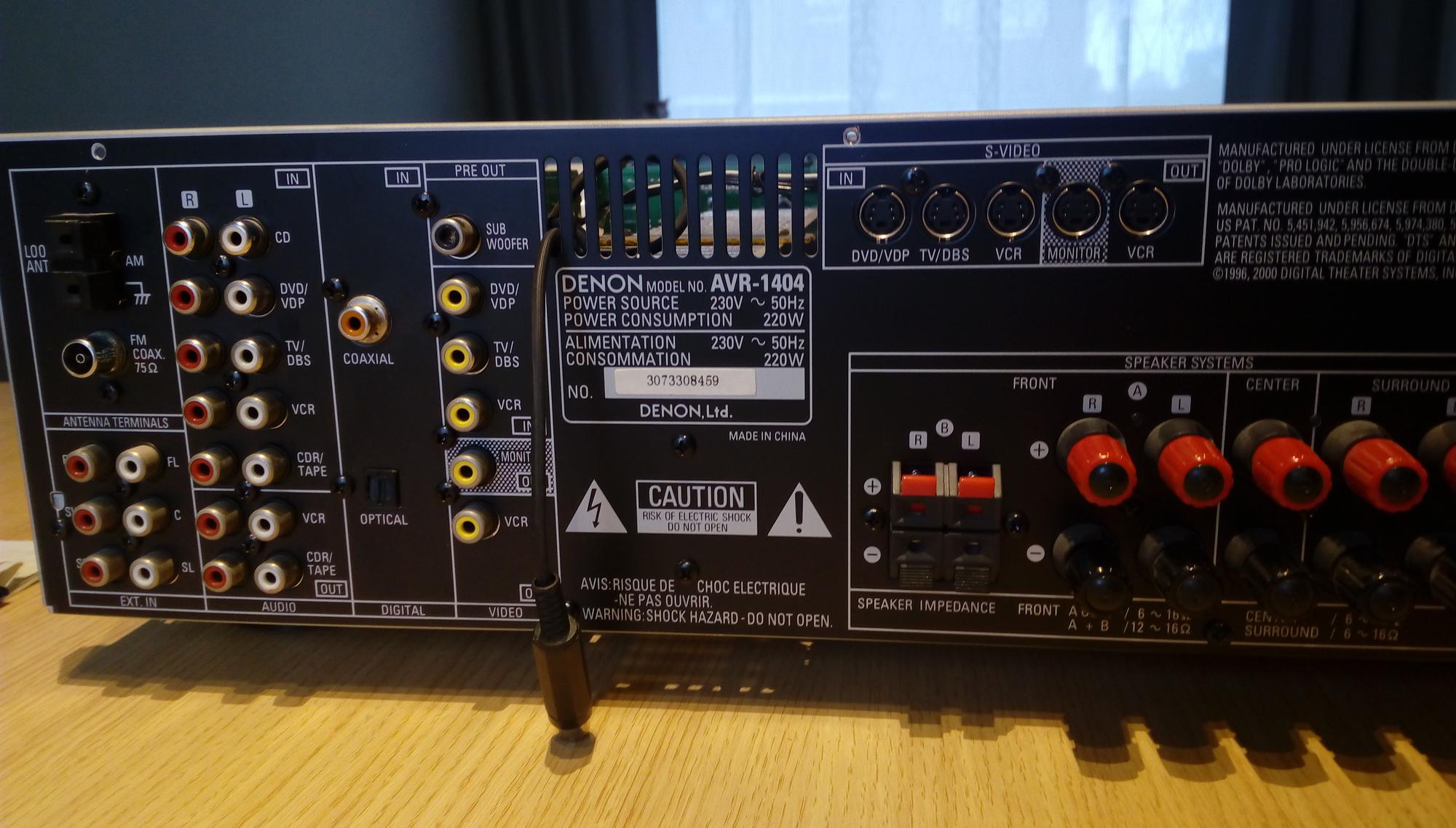

Maarre wat doet die kabel met tulp-female daar?
In de uitgang van de subwoofer is er precies iets afgebroken en om die terug te kunnen gebruiken is er een stuk kabel op de print gesoldeerd.
Denk dat de reden voor het ontbreken van de RIAA voorversterker meer iets zal zijn van "wie heeft die nog nodig".
