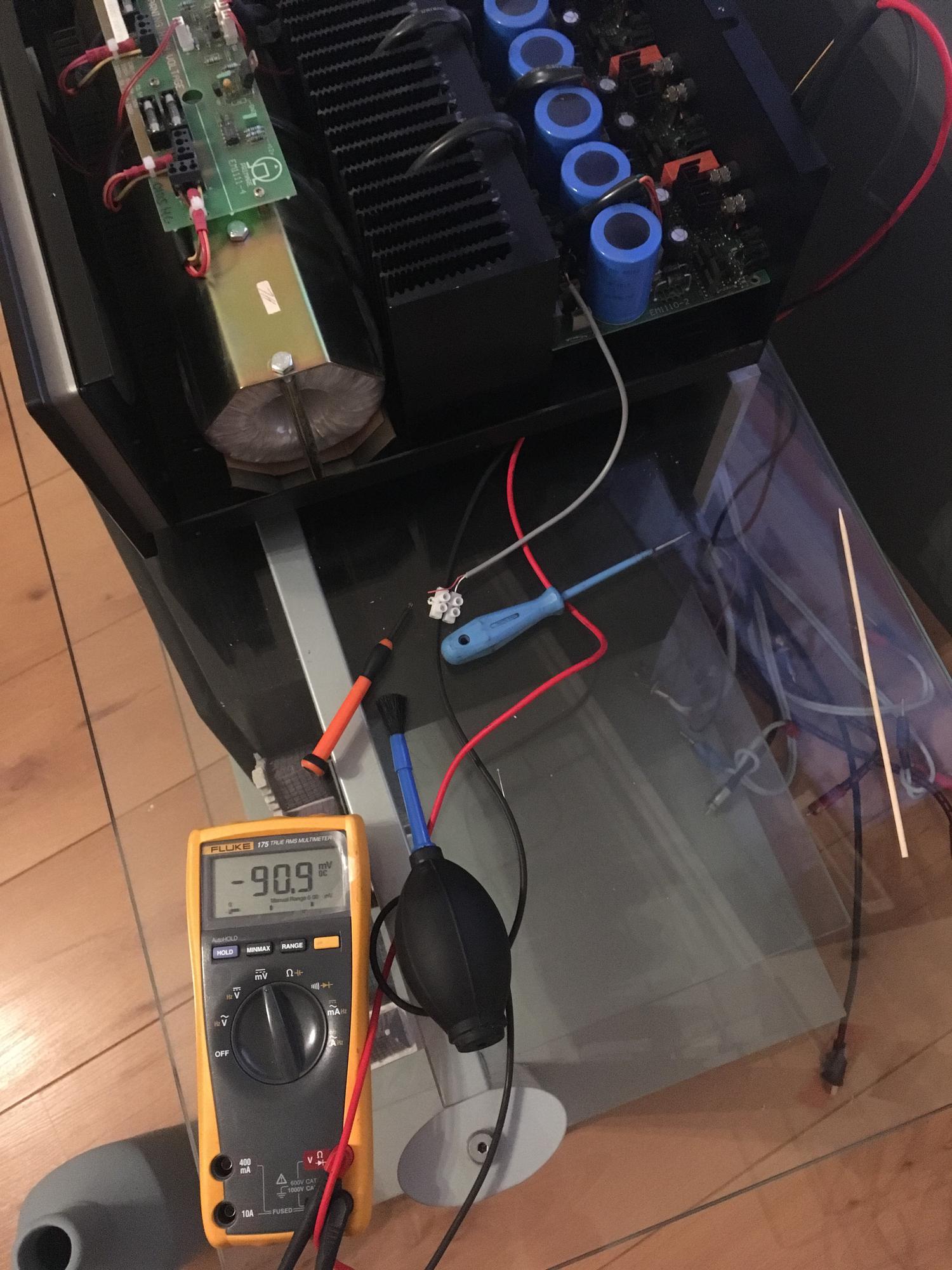

Ik heb met mijn Primare A30.5 al een tijdje dat ik 1 speaker in rust iets hoor zoemen/brommen.
Ze doen dat allemaal als je je oor tegen de luidspreker aan legt, maar nu kon ik het als het volledig stil was ook op afstand horen. Vandaag de Offset afstelling nagelopen volgens het servicemanual. Deze is allemaal correct. Vervolgens de DC mv's gemeten op de speaker terminals met de volgende resultaten:
Kanaal 1= 2mv
Kanaal 2= 50mv
Kanaal 3 = 2mv
Kanaal 4 = 2mv
Kanaal 5 = 100mv
Wat zou het probleem kunnen zijn, alles werkt verder goed, geen protects of andere problemen. Hij is zo'n 15 jaar oud.
Als de versterker koud is, alles los gekoppelt en je zet hem aan met de DMM op de speaker terminals van Kanaal 5 dan loopt deze in een paar minuten op naar de 100mv. Iets met iets dat opwarmt?

Hierbij 2 foto's

Ik heb net even iets gemeten, en wat vergelijken gemaakt de andere kanalen.
De vOut van de LM137/337 REG1 & REG2 zijn 44 volt. Op alle kanalen, dus dat lijkt mij goed.
Ik meet 56v op de voedings diodes.
Idle Current is 15mv (JP3)
Met de föhn maakt het niet uit of ik warm of koud blaas. De waardes beginnen flink te schommelen, variërend tussen de 40mv en de 120mv, zodra ik op de print begin te blazen....
Als ik dat bij de andere kanalen doe, dan stijgt het voltage naar 40mv, om vervolgens weer terug te zaken naar +/- 2mv. Kan het zijn dat dit automatisch bijgesteld word? En dat die regeling niet goed functioneert bij kanaal 5 (en 2 welke 50mv geeft)? Dat hier wellicht de offset te hoog is voor deze regeling?

Wel apart dat er een DC-servo inzit en je toch 90mV dc offset hebt.. Maar de DC offset zal die brom niet veroorzaken, wat meet je AC mV eventueel met de ingangen kortgesloten?
Heb zojuist even getest met de volgende resultaten, met de verterker een 15 min aan.
Kanaal 5 (probleemkanaal) = 1.3mv AC & 90mv DC
Kanaal 4 = 0.2mv AC & 1mv DC
Kan het probleem een verstoring in dat DC-Servo circuit zijn? Het zegt me zo niets, maar leer graag iets bij
Van wat ik mij even snel ingelezen heb moet dat circuit zorgen voor een variabel 0-punt? Iets waar nu blijkbaar een offset van +/- 90 mv dc uit komt.
En wat vanaf 0 oploopt in een paar minuten op het moment dat de versterker aan gaat, dus iets met temperatuur te maken heeft?
Verloop van een weerstand of elco rond de OPAMP uit dat circuit oid?

Een dc servo wil die dc-offset wegregelen. De uitgang wordt via dat circuit teruggeleid, via een heel laag LP filter, naar de ingang van een verschilversterker.
Hierdoor krijg je een regellus, die de DC offset van de versterker probeert weg te regelen. Dat lukt nu dus niet helemaal meer. Oorzaak zit meestal in verloop (of defect) van onderdelen in de verschilversterker of een a-symmetrische voeding.

Meet de rimpel (V AC) op alle voedingsspanningen, en Vdc zelf ook maar als er per kanaal en aparte voeding inzit.
V+ en V- op de opamps is +/- 18vdc op alle kanalen.
Vout (pin1) op de opamp is op alle kanalen 0.7vdc
Resterende pinnen van de opamp meten ook gelijk over alle kanalen.
Die rimpel meten, hoe pak ik dat aan? vac meten na de diodes?
Ik meet ongeveer 40mvac en 56VDC op de grote diodes (D1,D15,D16,D17) aan de kant van de grote 10000uf elco's, maar ook weer op alle kanalen...
Vandaag van beide kanalen welke een probleem gaf Elco C10 + C11 vervangen en de DC Offset is terug gezakt naar +/- 2mv DC
We zijn een paar dagen verder en het probleem is niet meer terug gekomen..
Bedankt voor de hulp!
