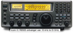

De ontvanger is een Icom IC R8500 (heb de oude IC R70 ook en die vind ik veel beter vooral dat je dat filter draaibaar kan regelen wat bij de 8500 niet kan alleen 3 standen knop en dat vind ik echt een groot min punt)

Dit is een afbeelding van mijn Icom IC R8500 (kostprijs nieuw € 1.850 + verzendkosten van € 9 naar Belgie vanuit Nederland)

zoek eens op de Icom IC R8500 dan zie je wel wat dit voor een machine is ?

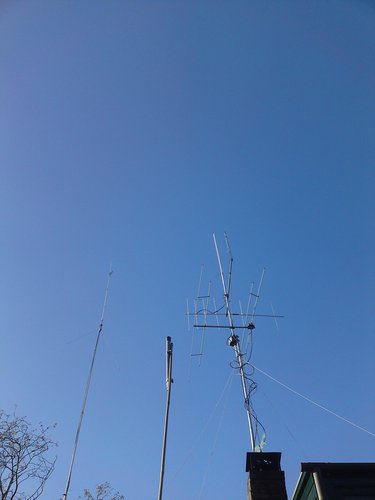

Op de voorgrond nog een whip die ik in tegenfase kan schakelen om de achtergrond qrm nog ietsjes te verminderen op MG.
