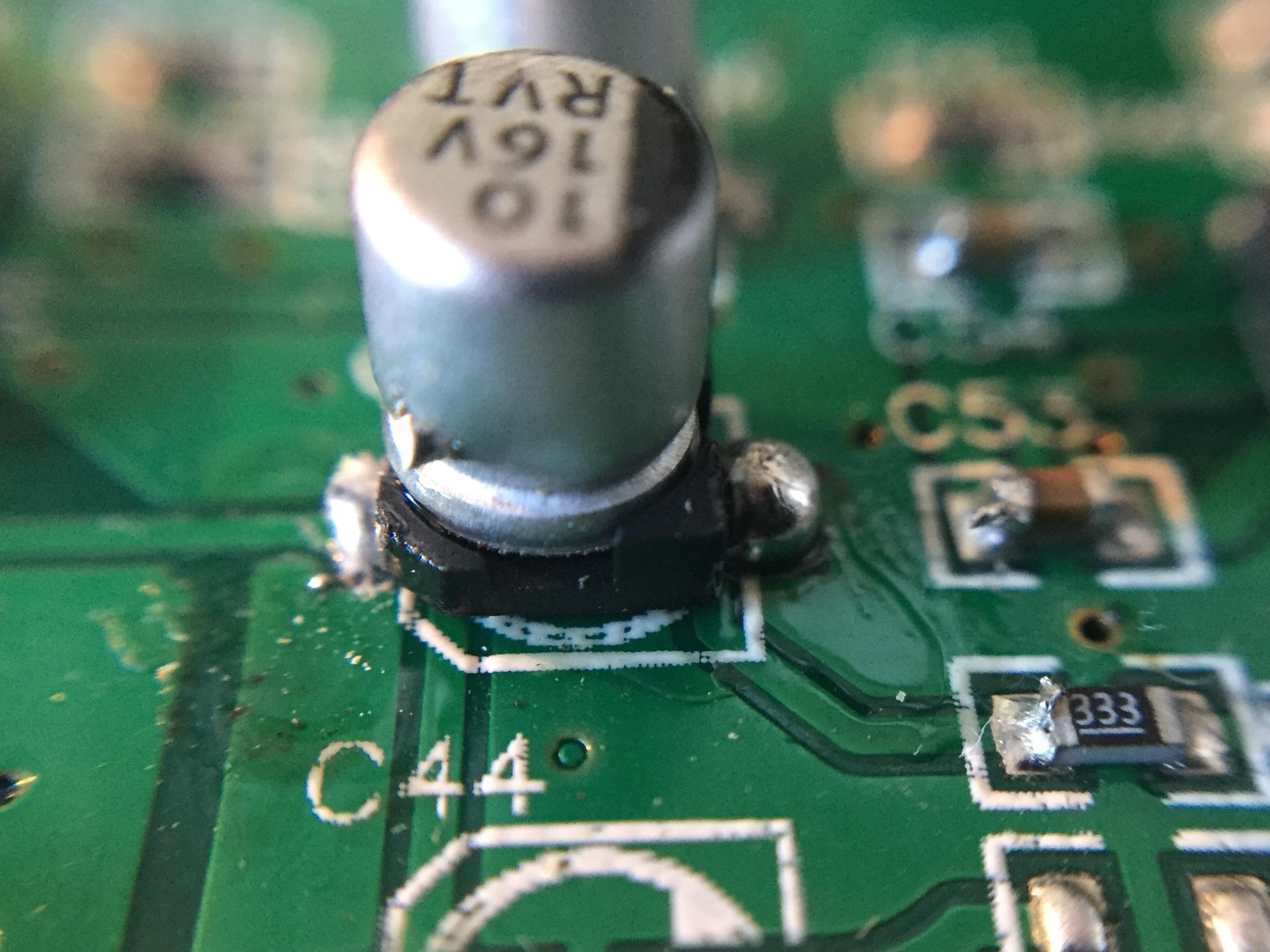

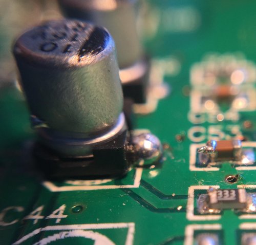

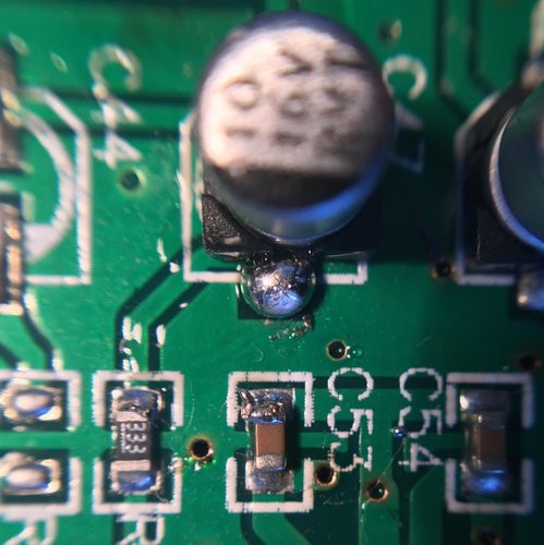

SMD condensator stuk of gewoon slecht soldeerwerk?
Ik ben bezig met het repareren van een kapotte dj controller en nu kwam ik deze condensator tegen (afbeeldingen hieronder). Het soldeer op de pootjes zit veel slordiger dan bij de andere condensatoren. Iemand enig idee?
Erin 'geplakt' door iemand die niet (goed) kon solderen... :)
Veel te veel soldeer en 'koud' gesoldeerd. Goede soldering heeft weinig soldeer en is goed gevloeid. (meer is beter geldt niet bij solderen...)
Het kan dus zijn dat die condensator bij de productie er voor de oven afgerold is en dus later bijgeplaatst, maar wat ik nu aan m'n stagiaires zie is dat die na 2 dagen dit niveau te boven gaan komen voor het eind van de week. (zojuist nog 1 zo'n bolletje gevonden zoals hier op de foto, maar gaat niet meer voorkomen....)
Anyway, deze is met de hand gesoldeerd, z'n nettere broertje is netjes gereflowed. Waarom weet ik ook niet. Maar ik kan gokken, zoals hierboven.
Dat C'tje 53 en de 33k weerstand zijn ook 'geraakt'. Is een flinke bout geweest.
