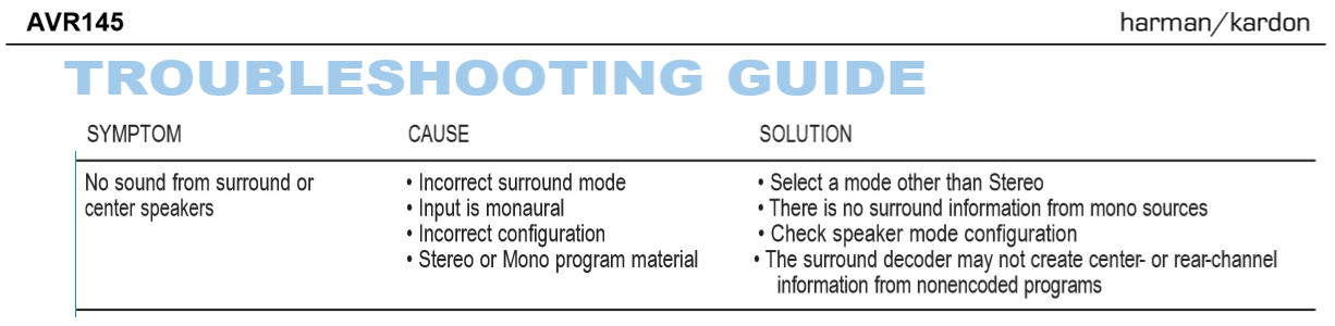

Sinds vorige week doen de 2 surrounds achterboxen niet meer.
Zijn helemaal dood, geen geluid, brom of ruis.
De voorboxen, mid en woofer doen wel.
Heb alle instellingen geprobeerd, maar ze komen niet tot leven.
Heb deze set ook gereset, via stanby en 3 seconden op tone gedrukt volgen gebruiksaanwijzing, ook dat helpt niet.
Heb hem nog niet open gemaakt.
Wat kan de oorzaak zijn?
Oh ja ik heb de speakers ook al gewisseld met de voorste, speakers zij goed en ook de bekabeling.
Zo alles samenvattend zeg je eigenlijk:
Alles is goed maar toch werkt het niet!
Dat kan natuurlijk niet waar zijn anders werkte het wel!
Je moet iets over het hoofd hebben gezien als de defect gewaande speakers met bekabeling op een andere uitgang wel werken.
- Wat is er voorafgegaan aan het moment dat het niet meer werkte?
- Is het probleem er bij alle signaalbronnen? (cd/dvd vid etc.)
- Heb je ook al andere, zeker weten, goede speakers aangesloten op de "defect" gewaande uitgangen?
- Onderstaande troubleshooting guide al doorlopen?
- Heb je hem al minstens 3 minuten zonder spanning gehad?
(Niet uitschakelen maar de steker uit het stopkontakt)
- Reset mislukt? Je schrijft 3 seconden maar dat moet minstens 5 seconden zijn!
Daarna moet je alle gewenste instellingen weer opnieuw invoeren!
P.S. Misschien een beetje flauw maar, Kordon moet Kardon zijn.
Misschien wil een Moderator dat aanpassen.
Het probleem doet bij alle ingangen.
TV, Bluerayspeler, Playstation, Sat ontvanger.
Boxen heb ik verwisseld front naar rear en andersom met bekabeling.
De front uitgang werkte met boxen van rear met bekabeling.
Hieronder mijn orginele handleiding staat toch echt 3 seconden.
Processor resetten

Mooie vertaling!
Ik heb de plaatjes uit de engelstalige servicemanual.
Daarin staat ook hoe te demonteren.
Mocht je daar interesse in hebben laat het maar weten hij is bijna 15 Mb dus lastig op te sturen. (dan verzin ik wat anders)
Misschien is de Engelse servicemanual wat vollediger en juister, vertalingen laten nog wel eens wat te wensen over.
Heb jij ook een servicemanual, of alleen de handleiding?
Of het nu 3 of 5 sec moet zijn maakt niet zoveel uit, als je maar hebt gewacht totdat er RESET in de display is verschenen, dan pas is die voltooid.
Bij het ressetten gaf het netjes aan in display, dat is op zich goed.
Ben vanavond nog bezig geweest met alle mogelijke instellingen, geen resultaat. Zaterdag ga ik hem uit de meubel halen en hem los schroeven.
Een servicemanual zou makelijk zijn.
