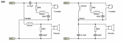

Ik wou graag een setje nieuwe cross over filters maken. Aangezien ik die van mijn linker speaker heb opgeblazen.
Op deze website staan wel schema's op die ik graag gebruiken wil
http://sound.whsites.net/lr-passive.htm
Hulp om dit schema te vertalen naar een component keus op www.farnell.com
Wat ik zelf heb aan geklikt is:
307uH: http://nl.farnell.com/tracopower/tck-073/filter-common-mode-305uh-11-3…
800uH: http://nl.farnell.com/kemet/sc-03-08js/common-mode-filter-800uh-thd/dp…

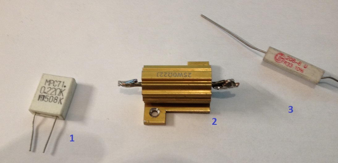

Weerstanden Enclosures: Zie foto bijlage
Ik wou graag gebruik maken van de parallel variant. De linker.

Die spoelen zijn common-mode chokes voor voedingen. Hebben niets te zoeken in een luidspreker...
Beter hier zoeken: http://loudspeakerfreaks.com/Producten_ab.asp?code=10

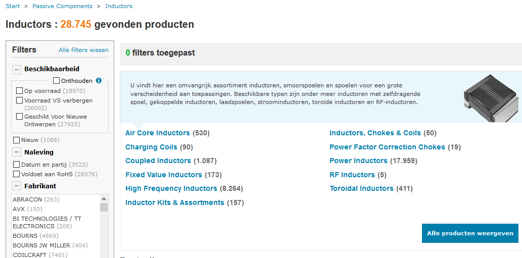

Dank u. Welke catogorie moet ik dan wel kijken?? voor Spoelen voor Luidsprekers / ? Hoeveel volt moeten de condensators zijn?
[Bericht gewijzigd door pascalbythree op (22%)]
Jochem
Je moet niet bij filters kijken maar bij spoelen (inductors).
