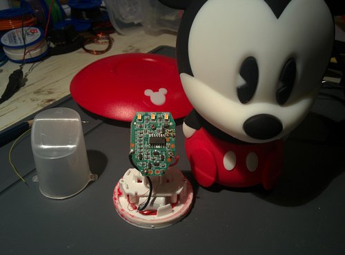

ik heb een Philips Disney Softpal Mickey lamp in de kamer van mijn zoon staan. Maar sinds vorige week gaat die niet meer aan.
Het is een lamp die bestaat uit 2 delen: een laadstation en een siliconen mickey met wat leds. Als je met de mickey schud, dan gaan de leds branden.
Ik heb het circuit uit de Mickey gehaald en proberen te achterhalen hoe het werkt, maar ik vind niks over de main "controller".

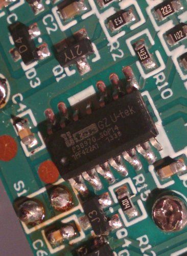

tekst op de controller:
GZ U-tek
P38970_SOP14
1FF422A1 1338
de firma U-tek (taiwan) maakt precies geen microcontrollers

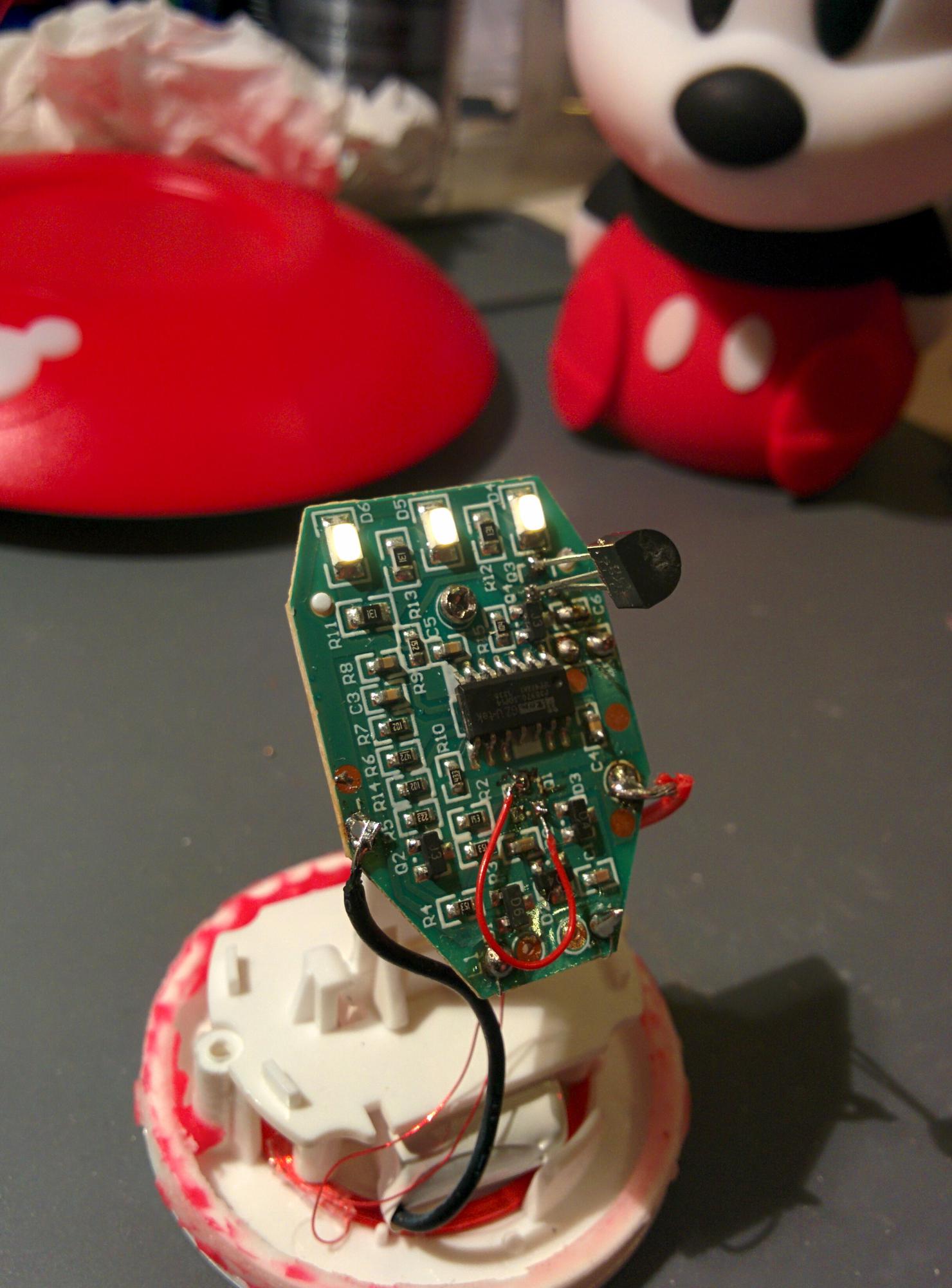

De batterijen zijn nog goed opgeladen. De leds werken ook nog, (als ik de + met R11 R12 R13 verbind, dan branden ze)

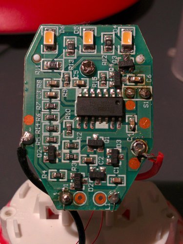

Ik heb zelf nog wat verder gemeten aan de print:
- als ik de spanning er initieel opzet dan is de basis van Q3 hoog.
- als ik er dan mee schud, zodat S1 sluiting maakt, dan wordt de basis van Q3 laag via R9, maar Q3 komt niet in geleiding
--> Q3 vervangen door een BC557
Nog niks.
Emittor van Q3 hangt aan Collector van Q1
Q1 geleid ook niet
--> Q1 eraf gesoldeerd en emittor en collector met een draadje doorverbonden (ik had maar 1 BC557 meer liggen)
==> nu werkt de lamp: als ik ermee schud gaan de leds branden, als ik er nog eens mee schud gaan de leds uit.

Zoals reeds gezegd, U-tek in Taiwan heeft daar niets mee te maken, maar U-TEK Electronics Co Ltd in Hong kong...

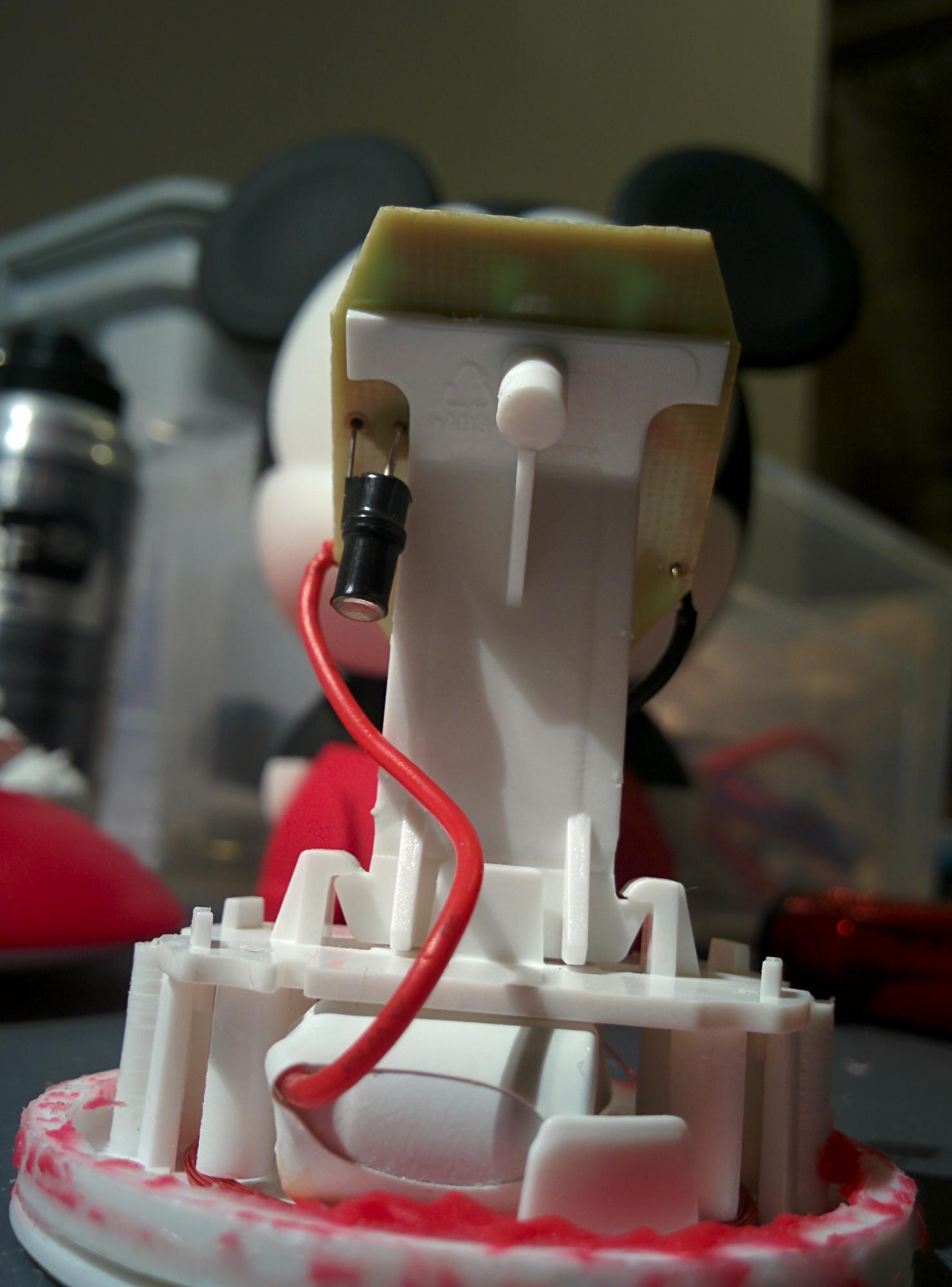

foto van de achterkant, het is een enkelzijdige print, dus niks spannends.
Je kan wel het schudcontact zien.

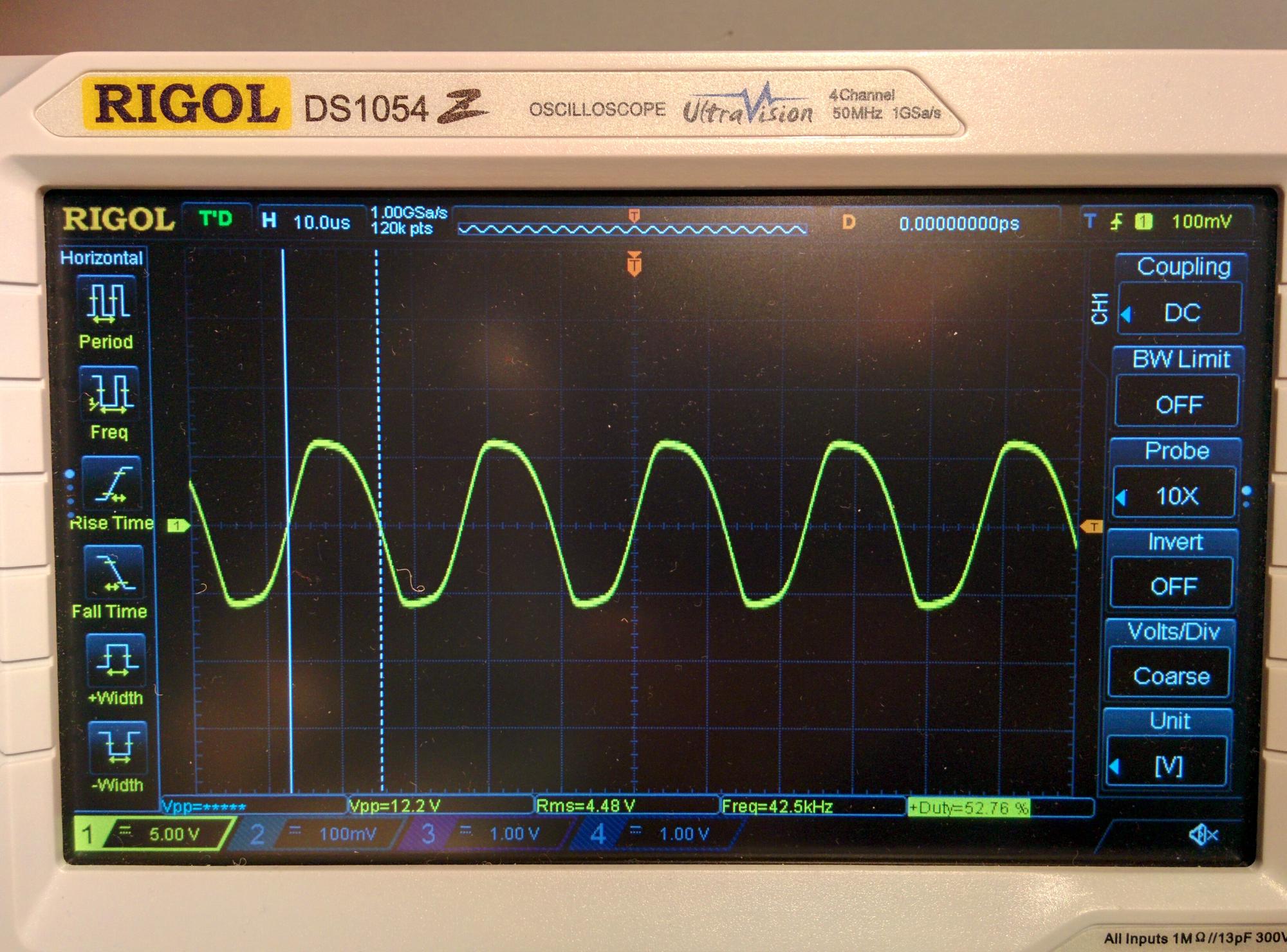

Hier nog een scoop plaatje van het inkomend signaal op de laadspoel (gewoon om dat het kan).
4,48 VAC 42,5kHz
De serieweerstanden bij de LEDs zijn 130Ω en er staat een spanning van 850mV over: dat is 6,5mA per LED
Dat is dan 6,5mA maal 3 ledjes = 19,6mA voor die pnp transistor.
De LEDs hebben bij die stroom een Vf van 2,8V
Dat geeft een verlies in de weerstanden van 3 x 5,558mW = 16,674mW
Morgen een paar pnp transistoren bijhalen en zien of het dan helemaal terug werkt.

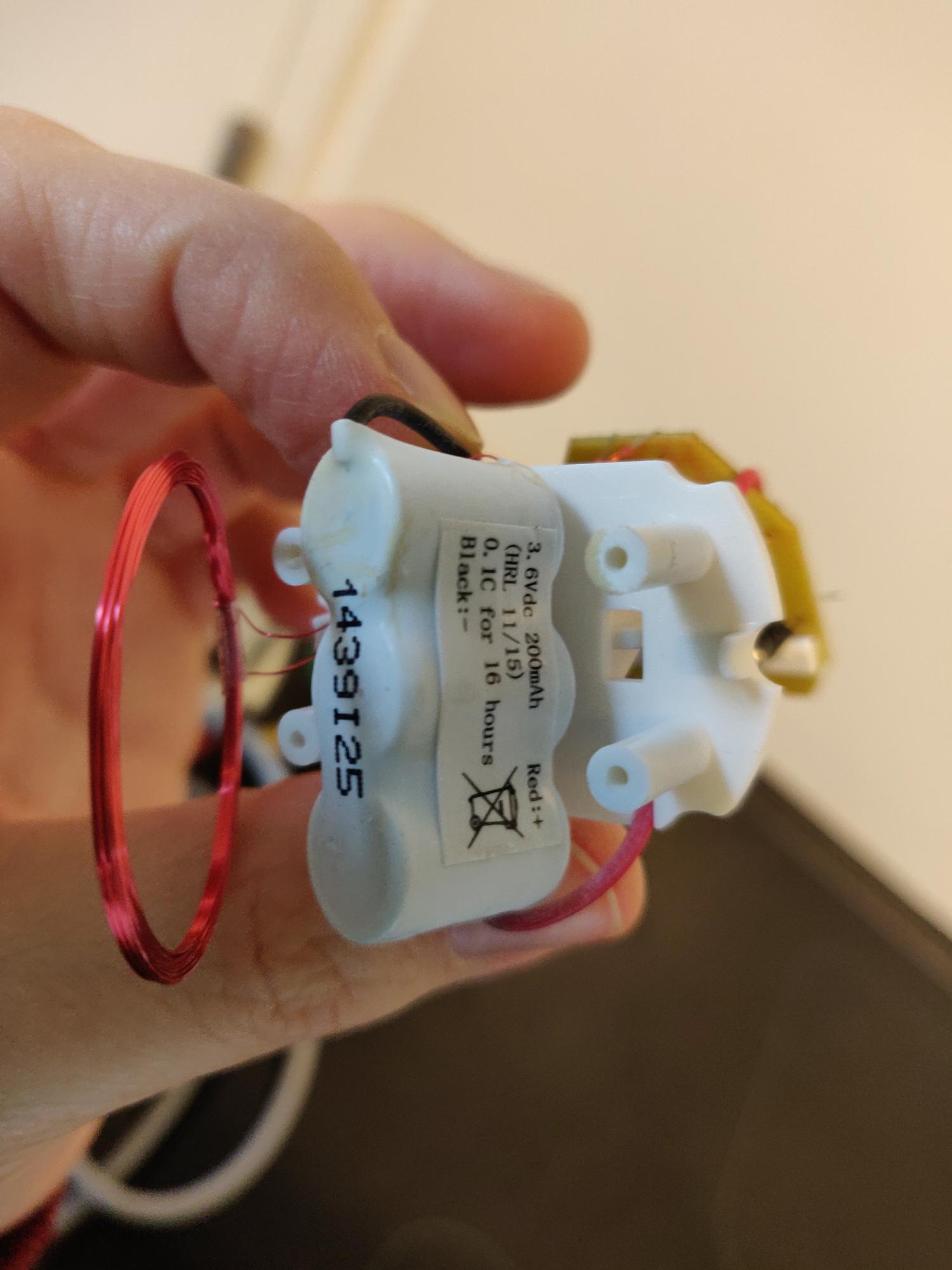

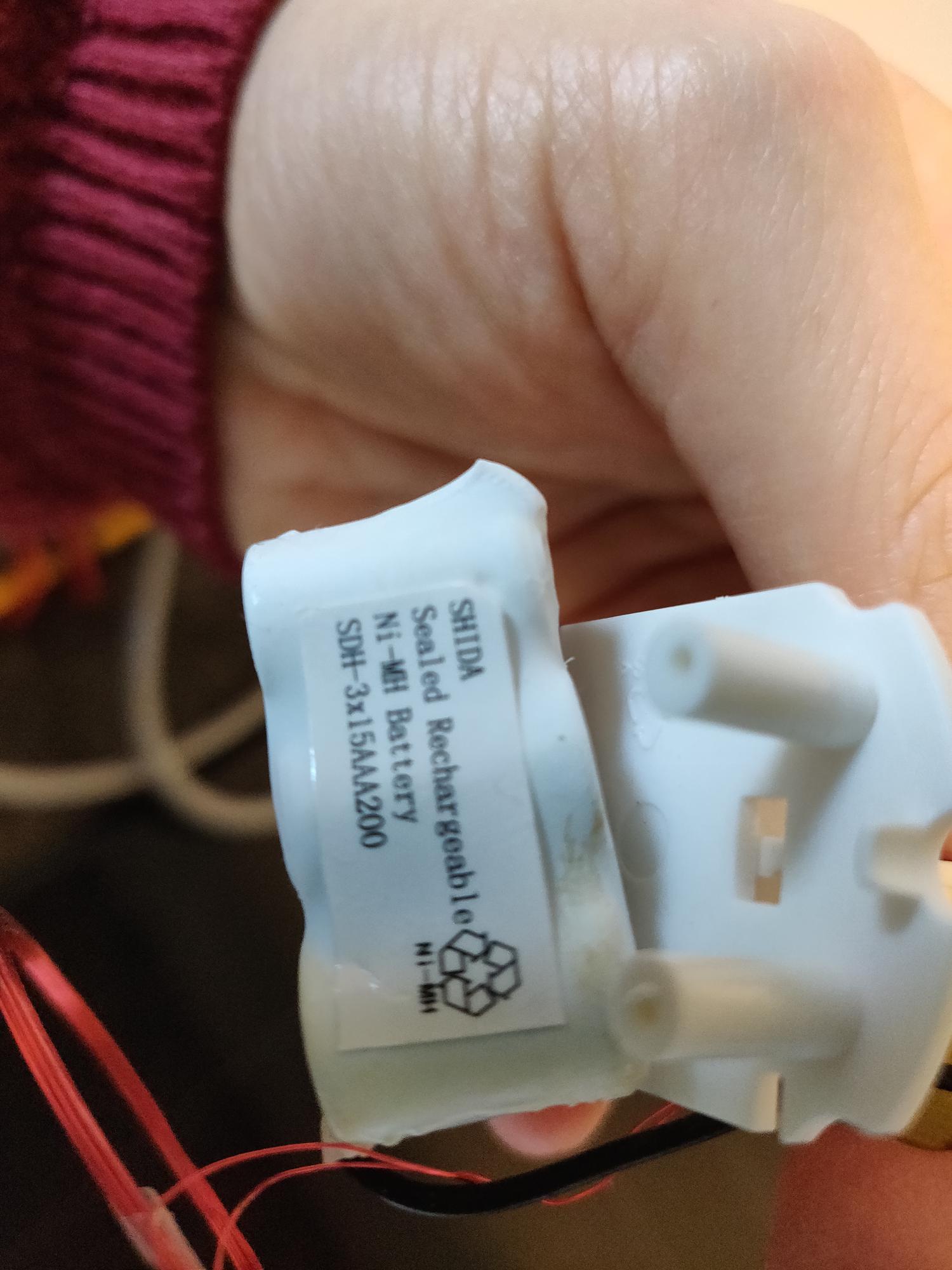

Dag,
Wij hebben een minnie lamp tweede hands gekocht.
Natuurlijk leek deze niet te werken!
Na wat verder onderzoek gaan de leds aan en uit tijdens het schudden als je laadstation en al vast houd.
De spanning valt weg wanneer je de softpal afhaald.
Mijn vermoeden is dus dat de batterij niet meer oplaad.
Ik vind echter nergens terug waar ik deze opnieuw zou kunnen kopen.
Iemand tips /ideeën?
Zo te zien 1/3 AAA cellen: https://www.conrad.nl/p/emmerich-13-micro-zlf-speciale-oplaadbare-batt…
