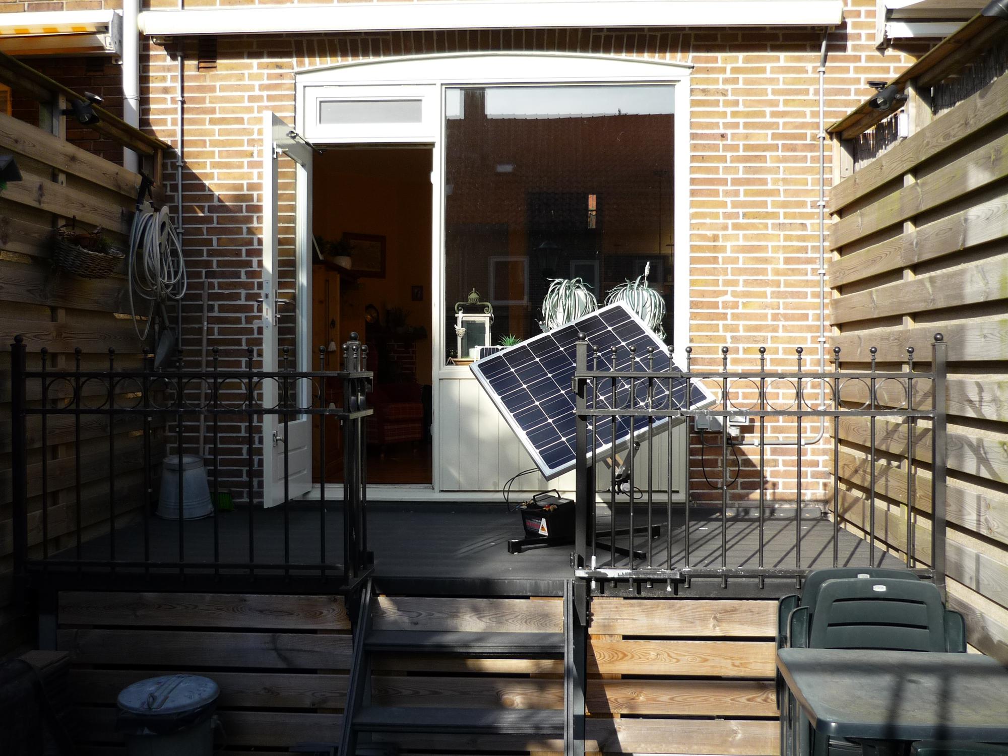

Lichtpanelen ergens op een veldje zijn leuk voor lage energie projecten (schrikdraad enz), maar beslist niet om hoog vermogen te leveren en al helemaal niet zonder backup accu's/regelaars.
Mijn zonnepaneel levert 100Wp en is leuk voor de tuinverlichting, maar dan moet ik hem wel overdag op de meeste lichtintentie laten draaien.
Een vast paneel levert gemiddeld >30% minder energie op dan een paneel wat recht op de grootste lichtintentie staat.
Benadski
Klopt, hier ga je niet heel grote weilanden mee onder water kunnen zetten, maar met een 20m3/h pomp heb je die 10m3 wel in een half uurtje verpompt. Dus dat valt nog wel mee...
En je hebt het over voorjaar, zorg bij vaste panelen ervoor dat je de stand optimaal zet voor het jaargetijde! Overdag vanaf 8 uur 's-ochtends heb je in het voorjaar trouwens nog te weinig zon. Ga eerder uit van 11 tot 18u oid.
Voor leegpompen van kritische gebieden zou ik sowieso voor een vaste aansluiting gaan. Juist als je veel water uit de lucht krijgt heb je geen zon... En bewolkt weer levert een stuk minder zonne-energie op dan de meeste mensen denken. Vaak niet eens 10% ten opzichte van onbewolkt weer.
Je hebt zonnepanelen en lichtpanelen, wezenlijk verschil.....ook in prijs.

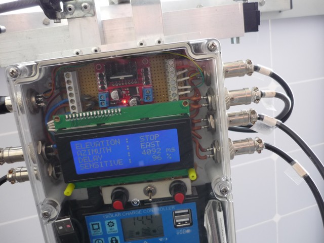

Mijn lichtpaneel geeft in de winter van +/- 10 tot +/- 16 uur 75% afgifte (met meedraaiende panelen) ongeacht het weer, daarna gaat het als een speer naar beneden doordat het sneller donker wordt dan in de zomer.
Bij vaste panelen is de opbrengst vele malen minder omdat zo minder recht op het licht staan.
De licht regeling zoekt iedere instelbaar tussen 1 tot 10 minuten de helderste licht inval op, want ook achter de wolken schijnt de zon.
Ik haal met het meedraaien >30% meer energie uit het paneel dan met een vast opgesteld paneel.
De spanningregelaar, die er zeker tussen moet, zorgt ervoor dat als de panelen onder een bepaald Voltage komt stopt met afgeven, zo niet dan gaan je panelen stuk.
