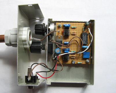

Ik heb het Elex ontwerpje ooit een keer voor iemand gebouwd :)
Werkt prima, maar met blokgolven (2x TLC555 als oscillator, EXOR als mixer) dus een zaagtand uit. Tevens geen volume kanaal.

Het Elex schema is, in de lijn van het blad, meer een proof of concept. Een begrijpelijk eenvoudig schema met makkelijk te verkrijgen onderdelen.
De klank is met blok en zaagtand ook anders dan een 'echte' theremin met sinus oscillatoren.

Des te leuker om te proberen het schema uit te breiden met een volumeregeling. Misschien kan dat met één extra 555 oscillator, beinvloed door de andere hand, met een frequentie-naar-spanning omzetting (diode en condensator) en een spanning-naar-volume omzetting (met FET). Klein probleempje voor mij is nog wel dat mijn scoop kapot is.... dus ik moet het min of meer op de tast doen ?.
