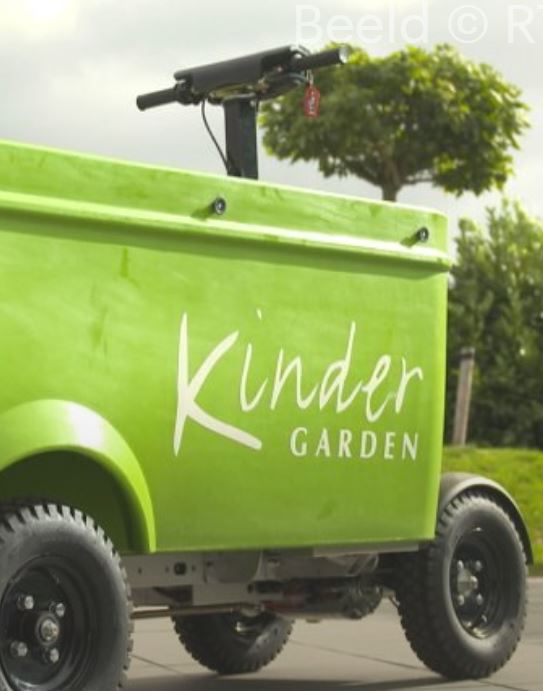

Dat ding heeft geen eens een rem op de voorste wielen, wat ik kan zien heeft het enkel een rem op de achteras, mogelijk remt het ding voornamelijk regeneratief en heeft het enkel een soort automatische 'handrem'. Als er wat mis gaat met de elektronica kan het maar zo zijn dat het ding niet tot stilstand wil komen of enkel op rol/luchtweerstand moet afremmen.

Het slappe handremmetje waar ik het over had, is volgens nieuw gehoord gerucht wel sterk genoeg om duidelijk te decelereren en werkt mogelijk met een stang onder het voertuig op de voorwielen, of heeft die stang ergens anders mee te maken? Het zal misschien niet sterk genoeg zijn om een beladen voertuig met volle tractie te beremmen, terwijl dat goed mogelijk zou moeten zijn met twee motorfietsremsetjes.

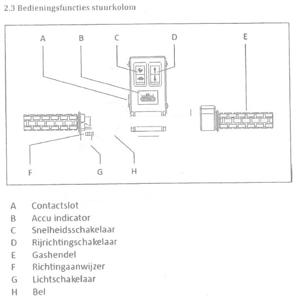

Apart. Of promotiefoto's is links wel degelijk een handremachtige handle te zien dus daar ben ik in mijn vorige analyses van uitgegaan.
Het viel me wel op dat op de website van Stintum alles wat op een gebruiksaanwijzing of onderhoudsinstructie lijkt, zeer afwezig is. Ook de specificaties zijn erg spaarzaam. Minpunt voor de fabrikant.

@maartenbakker, klopt, ik heb ook geen handleiding kunnen vinden van Stintum zelf. Het primair regeneratief remmen zou wel de geclaimde actieradius kunnen verklaren gezien de capaciteit van het accupakket (zie eerder gelinkte pdf). Dat een handmatige rem voorziening ontbreekt word ondersteund door de onderstaande uitspraak:

Op deze foto is toch wel duidelijk een rem te zien.
Maar of dat inderdaad voldoende is om een bak vol met kinderen en een op hol geslagen motor tegen te houden lijkt mij moeilijk.
