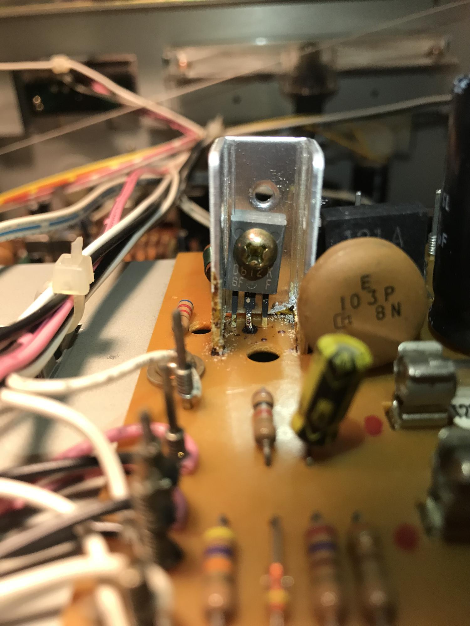

Ik heb van mijn wijlen oom een prachtige AT-2650 gekregen. Nu werkte deze perfect totdat hij "plofte" en al het AF, FM stereo en FM mono signaal verdween.
Ik heb de kast open geschroefd en ben daar 1 component tegengekomen waarvan ik vermoed dat 't de boosdoener is maar ik heb geen idee of dat zo is EN wat het is. Het lijkt me iets van een "kristalletje" dat blijkbaar flink warmte kwijt moet kunnen maar wat er geschonden uitziet.
Vragen
1) wat is dit staandertje en het "elementje erin"
2) kan ik dit testen
3) Is het aannemelijk dat als het stuk is alle signaal "plotsklaps" weg is? (Zelfs geen ruis)
4) waar koop ik zoiets als aannemelijk dat het stuk is.

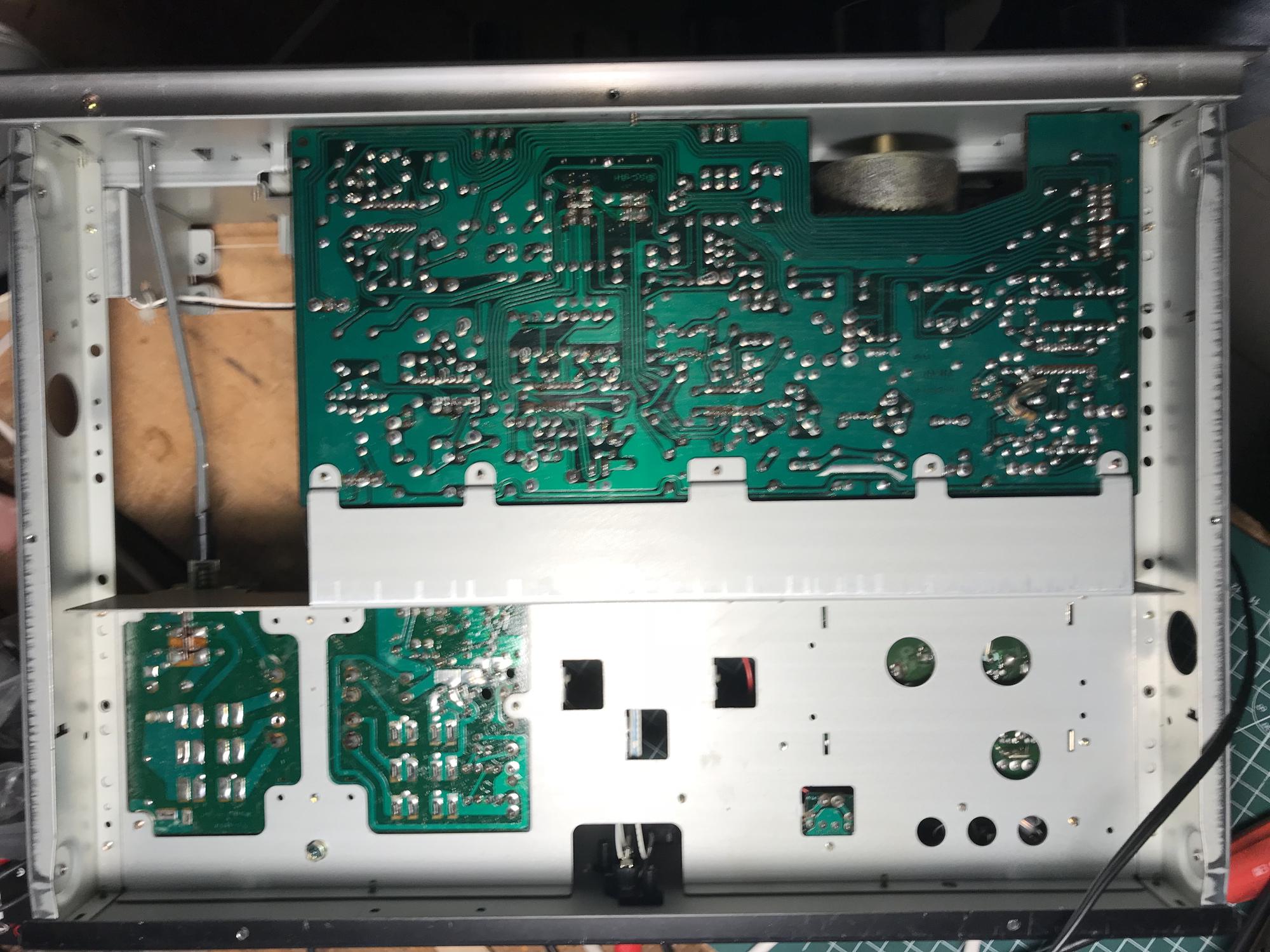

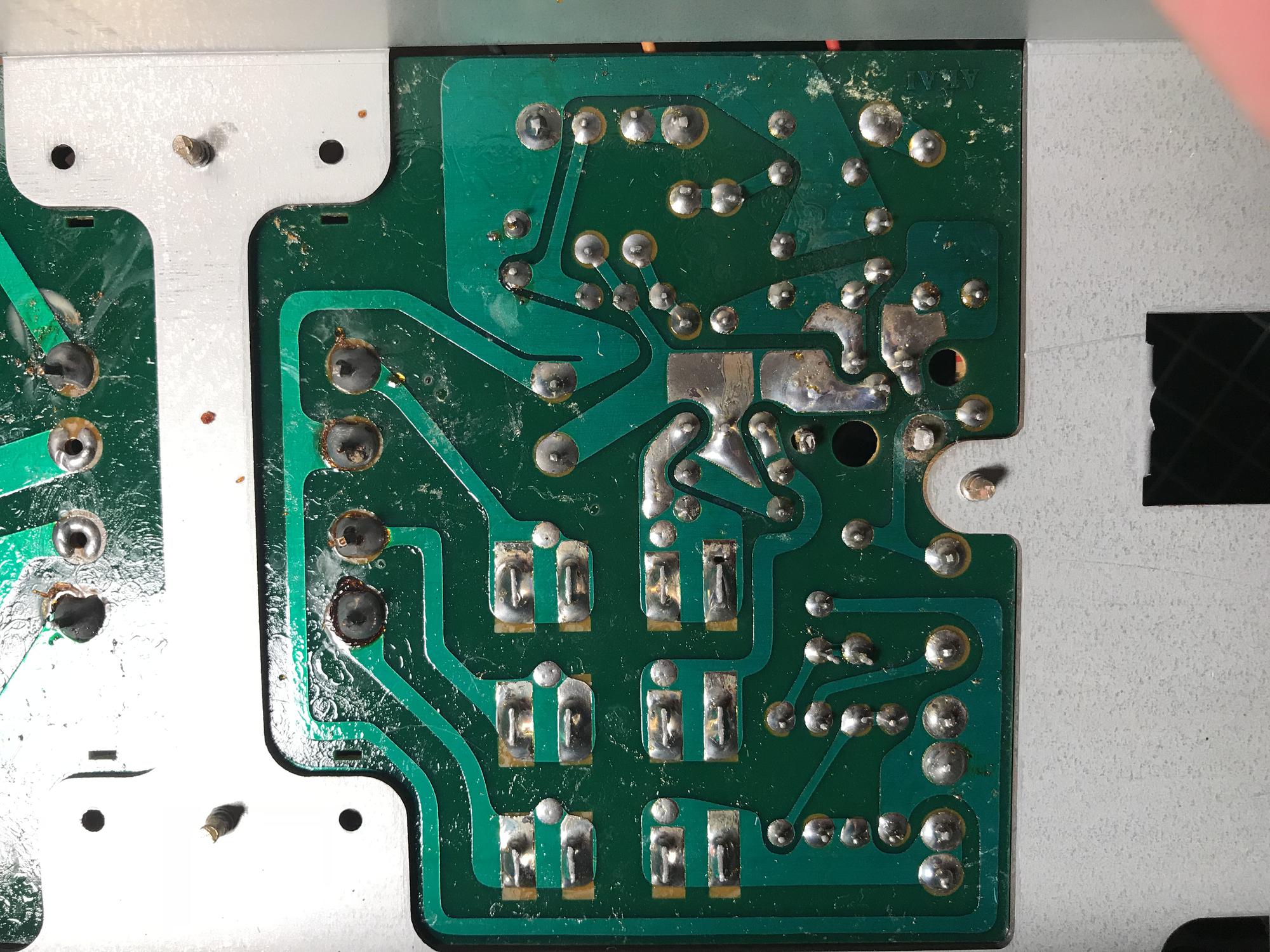

Ter info nog even de boards

Ik heb de servicemanual en nog wat info gevonden op het internet, dat is al een goed begin. Het verbrande ding is een transistor.
Die transistor ziet er niet erg verdacht uit, dus dat kan een afleidingsmanouevre van je tuner zijn die graag wil dat je hem achteruitrepareert. Begin met te meten waar je spanning hebt en waar niet. Of eigenlijk, controleer eerst de zekeringen.

Ik zou die transistor wel even schoonborstelen met een oude tandenborstel, heel voorzichtig. Het lijkt corrosie van vocht te zijn en dat kan gekke dingen doen.

Ik had met een glasborsteltje t uiteinde van dat alu bruggetje al een beetje schoongekrabd. Tuner heeft idd lange tijd vochtig gestaan maar staat droog bij mij in de keuken/ woonkamer.
Zal kijken of ik de andere corrosie er ook nog even netjes af kan halen.
