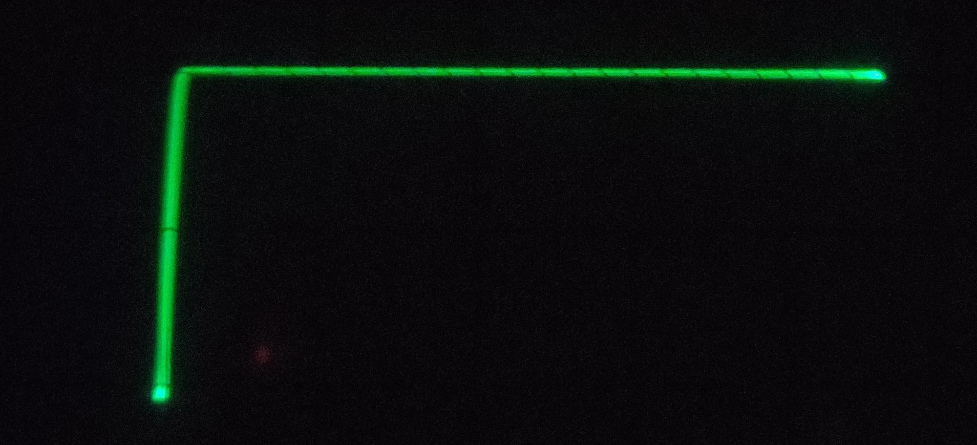

De afbuiging op de X-as heeft nog maar de halve lengte.
test signaal 0.2Vpp

Heb wat spanningen gemeten. Dit heb ik in een paar keer gedaan daarom wat afwijkingen van een paar volt.
Op de socket rechts boven: -12V en 24V goed, verder 260V gemeten 130 en 140V gemeten 72V
https://www.uploadarchief.net:443/files/download/resized/metingen%20z%20board%202.jpg
Z501 is een zener diode MZD120 ik denk dat deze defect is, is dat juist ?
De spanning hier is 57.5V en zou ongeveer 120V moeten zijn.
Heb gevonden dat MZD120 vervangen zou kunnen worden door BZX85C120GP

In het rood zijn de, door mij, gemeten spanningen. Over C521 meet ik 178V.
Het volgende is gebeurd: scoop aan, X ongeveer 30 seconden goed en toen niet meer.

Het heeft even geduurd. 2x elco 47uF/250V gemonteerd. Axiaal was niet op voorraad dus maar radiaal.
Geen verbetering, een weekje laten staan en weer geprobeerd nu is het beeld beter. Waarschijnlijk kleine groene mannetjes ??
