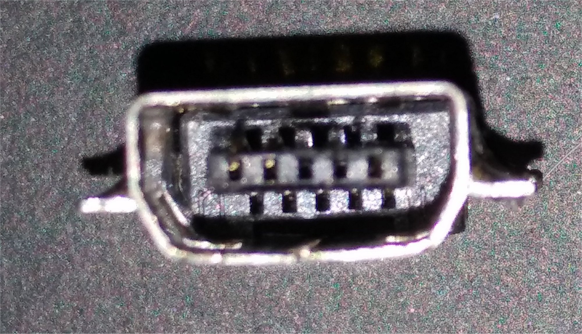

Heb even een foto met flits gemaakt:
https://www.uploadarchief.net/files/download/resized/binnenkant%20met%20flits1.jpg
Dit is de link naar de grotere versie: https://www.uploadarchief.net/files/download/binnenkant%20met%20flits1…

Het gaat om een Cherry Mobility M-743 tablet. Had al gezocht met Google, maar kwam geen bruikbare links tegen m.b.t. de connector.

Dit is inderdaad de juiste connector, interesse in de overige 699 :+
Inmiddels een leverancier op Aliexpress gevraagd of afname van 2 ook mogelijk is.
Heb nog een andere tablet (MT Logic Mini Kids) in reparatie met hetzelfde probleem, deze connector (micro USB) wel gevonden bij Farnell en zojuist besteld.

Op 15 november 2018 12:45:22 schreef MNM(tm):
Het is absoluut een mini-USB-B connector! En heeft wel degelijk 10 pinnen! (Zie aantal pads op de PCB).
Die UC-E6 connector wordt / werd vooral in digitale fotocamera's toegepast als multi-functie aansluiting (USB + composiet video + ?)
Dat er op de foto 10 pinnen te zien zijn betwijfel ik niet, hetgeen ik betwijfel is of het ding op de foto een mini-USB is, want die heeft geen 10 pinnen. :) Volgens mij ziet een mini-USB aansluiting er zo uit (plaatje van de bijbehorende Wikipedia pagina):
https://upload.wikimedia.org/wikipedia/commons/thumb/e/ec/USB_Mini-B_receptacle.svg/500px-USB_Mini-B_receptacle.svg.png
Zoeken op mini-USB gaat naar mijn inzien dus niet per definitie het ding opleveren dat je op de foto hebt staan. Hier is een link naar een Arduino Nano met een "echte" mini-USB zoals ik die ken. Naar mijn inzien hadden ze de mini-USB direct moeten uitfaseren toen de micro-USB er was, want er zijn werkelijk geen voordelen van. Het gerucht gaat van een grotere duurzaamheid, maar de micro is ontworpen op een aanzienlijk groter aantal koppelingen dan mini, dus volgens mij is dat niet alleen niet waar, maar zelfs het tegengestelde is het geval.

Grrrrrr, paar dagen geleden eindelijk de bestelling ontvangen, blijken ze de verkeerde opgestuurd te hebben (links ontvangen en rechts nodig).
Heb contact met ze gehad en krijg mijn geld terug, ze hebben de juiste connector niet op voorraad :(
http://i65.tinypic.com/2yz0xg5.jpg
Maar weer opnieuw een leverancier zoeken ;(
