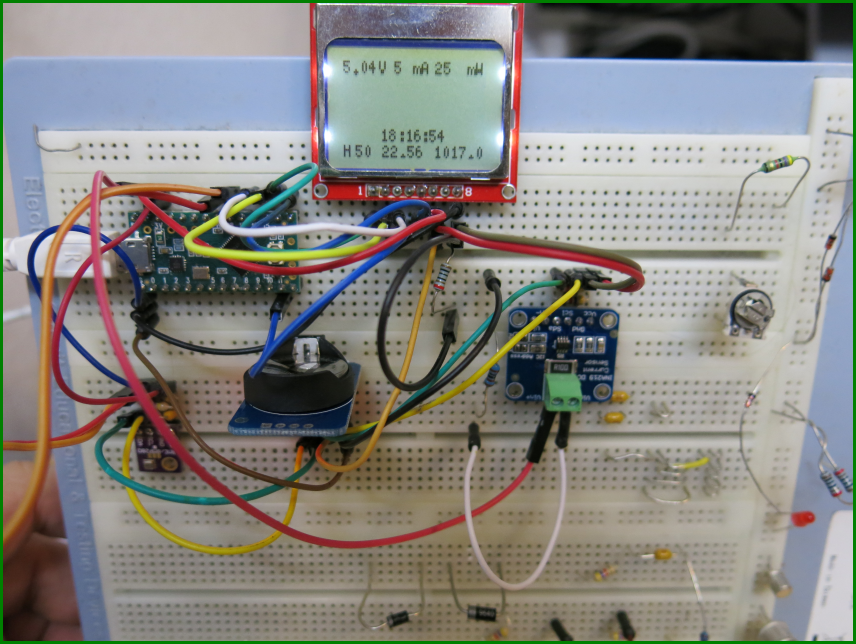

De eerste stappen met de software heb ik al gezet, De Klok module krijg ik op het display.
De INA219 stroom spanning sensor krijg ik ook de waarden uit.
En de HTU21D verteld ook wat hij van de temperatuur vind en de lucht vochtigheid graad.
Het vreemde is nu dat de HTU21D niet wil samenwerken met de INA219.
Ik heb natuurlijk een I2C scan gedaan, en de drie sensoren waar ik nu mee bezich ben hebben ieder een ander adres.
Zo gouw ik de INA219 er bij prik, gaat het mis met de gemeten waarden die op het display worden weergegeven van de HTU21D.

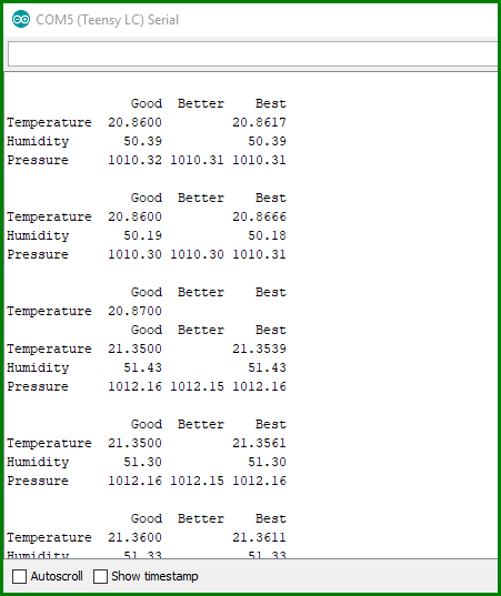

Omdat ik de tijd aan de software niet uit de hand wil laten lopen, heb ik een BME280 sensor genomen en de proef sketch van Adafruit gedraaid.
Ik begrijp niet hoe de waarden uit de sensor worden gehaald en het plaatje hieronder maakt het misschien wat duidelijker wat ik bedoel.
Je kan hier zien dat er drie waarden op een rij staan, voor mij gaat het eigenlijk alleen om de waarden die vallen onder het kopje "Best".
Dit stukje uit de code zou de temperatuur in de serial monitor plaatsen.
void printValues() {
    Serial.print("Temperature = ");
    Serial.print(bme.readTemperature());
    Serial.println(" *C");
Als ik nu dit doe om de temperatuur in beeld te brengen, gaat het dan goed?
Ik denk dan dat er drie maal data in de u8g2.print regel wordt gepropt,
hoe ben ik er zeker van dat ik alleen de waarde op mijn display krijg met de hoogste resolutie, Best dus.
    u8g2.setPrintPos(7, 48);
    u8g2.print(bme.readTemperature());
http://www.bramcam.nl/NA/ReisRef/BME280-01.png

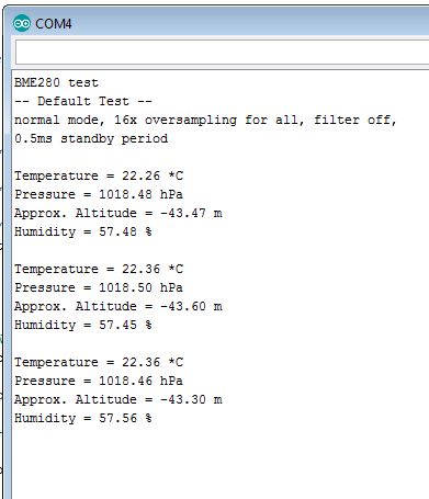

De testcode die je opgeeft toont bij mij het volgende:
Waarschijnlijk gebruik je een andere sketch voor uw output in de seriele monitor.
Het lijkt mij iets om de oversampling verschillen aan te tonen.
Hi Pertinax,
Klopt, was ik ook achter gekomen, stond nog twee stukjes code van een andere library in het stukje wat ik aan het testen was.
My Bad :-)
Ondertussen is het mij gelukt om de drie sensor printjes uit te lezen en de waarden hiervan op een display weer te geven.
De bovenste rij is de INA219 sensor, die trouwens een vrij groffe mW afwijking heeft als ik de 16V 1Ampere configuratie gebruik.
Een na laatste regel is de tijd, lijkt mij wel duidelijk en de laatste regel is de Humidity, Temperatuur en de laatste waarde is de luchtdruk.
De drie sensoren werken nu in ieder geval samen in de code die ik vanmiddag heb gefreubeld.
Ook nog een zeer lastige fout gemaakt om te dedecteren, bij een opdracht om een waarde in beeld te brengen bleef de software hangen maar compileerde wel zonder errors.
De code om de beeldschermbuffer weg te schrijven stond helemaal onderaan,
die had ik natuurlijk steeds een stukje hoger kunen zetten om te zien waar het fout ging, aldoende leert men :-)
Hoe, wie, wat, en waar wat komt te staan op het display en ook het font type, dat wordt later nog bepaald,
maar hier is te zien dat alle drie de sensoren nu samenwerken.
