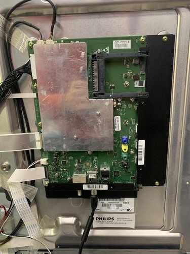

Door iedereen wel bekend intussen: het koelprobleem van de processoren van het QFU chassis.
Bij de 6 en 7000 reeks bestaat er bij RS-Components een goede oplossing: een gelijkaardige aan originele koelplaat, oppervlak x2 vergeleken met origineel. Plaat aluminium er nog tussen voor de warmteverdeling en klaar.
De 8000 reeksen worden warmer, hebben origineel ook al een grotere koelplaat dan de 6 en 7000 reeks, dus de oplossing van RS voldoet hier niet meer.
Voor vrienden/kennissen heb ik tot nu toe altijd zelf wat gefabriceerd en dat schijnt te blijven werken.
Op het bedrijf zou een meer kant en klare oplossing moeten bestaan, want ik blijf natuurlijk geen afbraak koelplaten hebben.
Iemand hier een idee of je iets deugdelijk ergens kan bestellen? Dat er nog een stukje moet afgesneden worden is geen probleem, maar het moet min of meer passen.

Heb er gisteren even een fotootje van gemaakt.
Zelf wat zitten knutselen is niet echt de oplossing; je hebt echt koelribbels nodig om de boel deugdelijk te laten koelen.

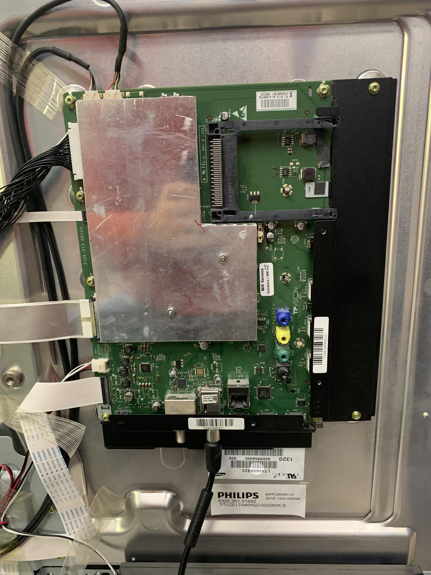

Origineel (zie eerste foto) haalt de processor 73gr.
Na een dikke alu koelplaat tegen de originele te plaatsen wordt de processor nog steeds 63 gr warm.
Met koelribben heb ik ooit 49gr gehad. Probleem is dat die koelvin uit afbraakprinten kwam. Voorraad is te beperkt. Bij RS nog niks bruikbaars gevonden.
dit werkt natuurlijk niet optimaal, je gaat een vlakke plaat op ribbels vastzetten, de overdracht wordt er niet beter op. ( ik neem ook aan dat je meet met de achterkap erop? )
de beste overdracht is vlak op de processor, en dan op de lange zijde een hoek eraan buigen, of beter nog een grote plaat als je nu hebt met ribbels. maar dan moet dat kunnen met de hoogte van de omliggende componenten.
zelf heb ik weleens een processor van een NAS 25 graden koeler gekregen door er een dun kopervel van oude HF afscherming op het koellipje bij te maken, wat vouwen voor meer koeloppervlakte, onderzijde geisoleerd voor omliggende componenten.

De reden dat ik voor opstelling 2 koos is effectief wegens plaatsgebrek van omliggende componenten.
De hoek er aan buiten heb ik vroeger al eens geprobeerd, doch zonder succes; scheelt amper wat.

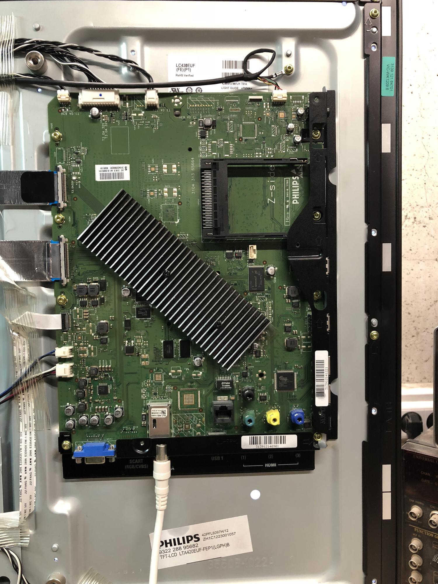

Het topic gaat er juist over dat ik niet weet waar ik zo'n plaat met koelribben op kan vinden. Bij RS 1001 types, maar geen enkele die deugdelijk past.
Ik had gehoopt dat er mensen die ervaring hadden waar zo'n koelplaat te koop is.
Op die manier kom ik op geen 50 graden meer, maar dat formaat is nergens te vinden als op een afbraakmodule

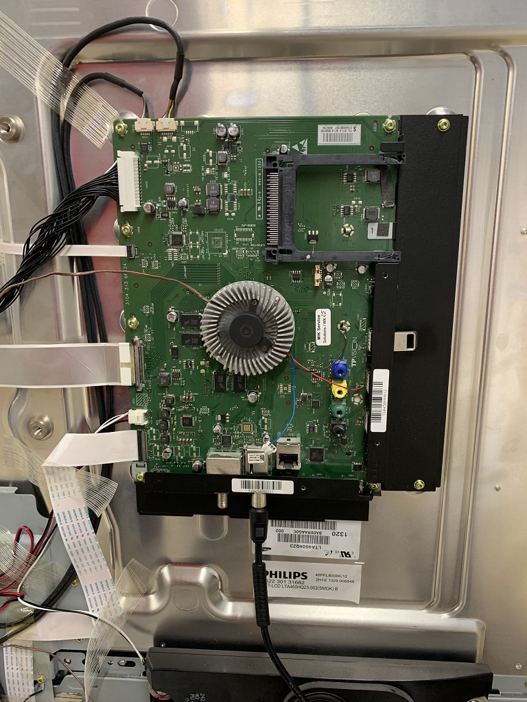

40mm fannetje schuin onder de koelplaat zetten, heb ik ook al eens een oer philips plasma mee in leven gehouden. 12V fan op 5V of dergelijke laten lopen en klaar..

Ooit een VGA kaart gesloopt en daar zat zo'n klein 5V blowertje op wat precies op de gaatjes van de print paste.
Waarempel, na een halve dag spelen slechts 45°C. Waar ik vooral van schrok: je hoort het niet. Geluidsoverlast hield me tegen om dat al eens eerder te proberen.
Dat blowertje dat op de processor geplaatst is, meet 1cm hoog. Mits desnoods wat gaatjes in de rugwand te boren zal dat zijn ding wel doen.
Natuurlijk moet zulk blowertje ergens bestelbaar zijn. Die dingen die max 1 cm hoog zijn, blijken behalve op Ebay nergens te verkrijgen...

In mijn vriendenkring verschillende 6xx8en staan waar ik alu koelplaten op geplaatst heb (zie mijn 3e foto in dit topic) en die komen amper boven 50°C. Ook dit werkt niet in een 8008.
