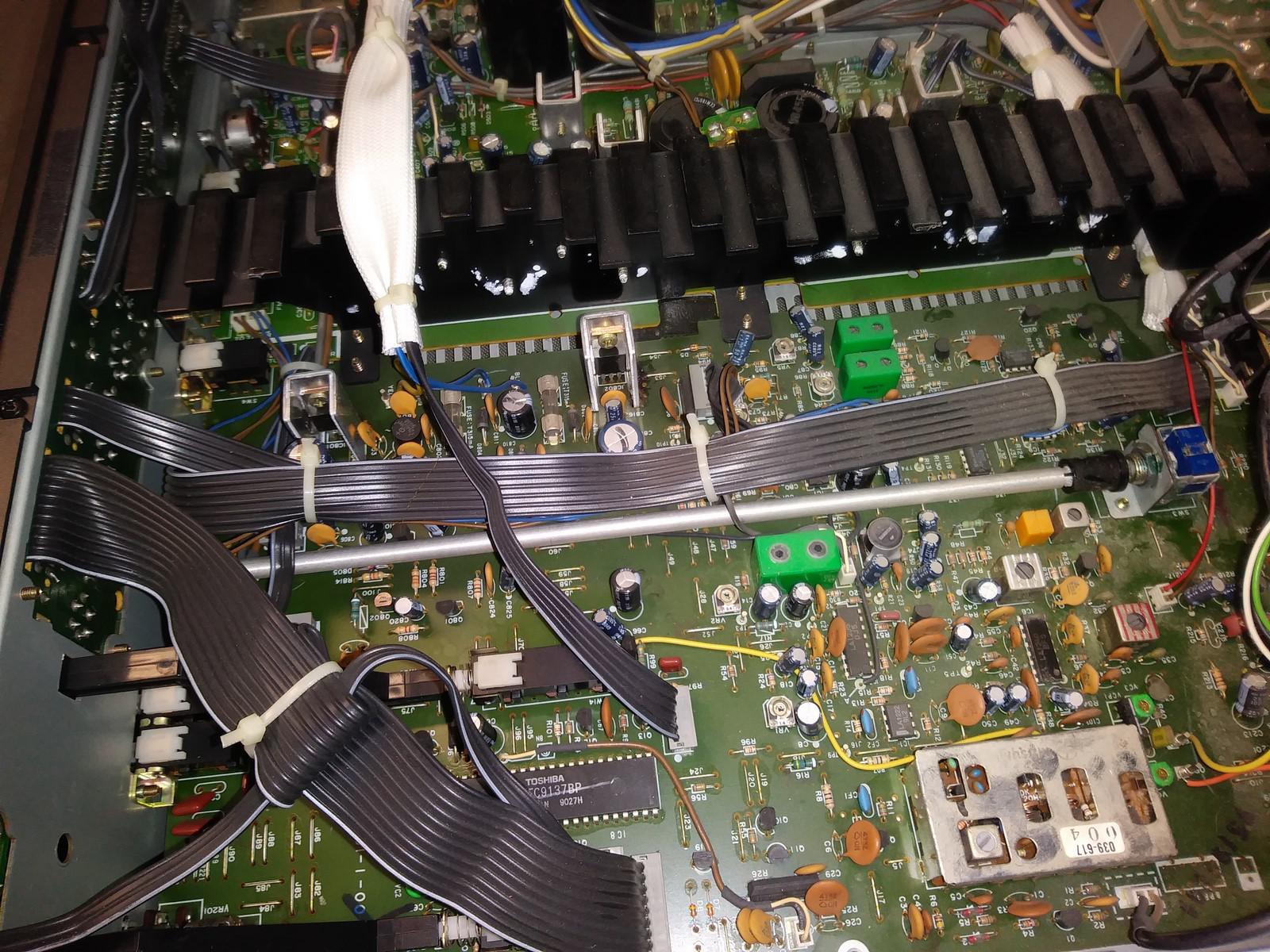

Hallo iedereen,
M'n schoonbroer vroeg om zijn (oude) radio versterker na te zien.
De radio werkt niet meer.
Op de stand phone geeft het toestel op max vermogen
nog ruis in beide luidsprekers.
In stand radio komt er niks uit en blijft het stil (geen kraken zoals je nog hoort bij vervuilde contacten).
Volgens mij werkt de versterker nog, want ik krijg
bromtoon links en rechts wanneer ik de ingangen
benader met mijn handen.
De standenschakelaar is volledig dicht (geen contactcleaner mogelijk)
Iemand ervaring hiermee en/of een tip?
Is heel goed mogelijk dat ie nog te repareren is.Hoe groot jouw technische kennis is , weet ik niet.
De oorzaak kan zijn : een slecht contact of een slechte verbinding.
1 - Haal de stekkers van de interne bedrading eventueel los en zet ze weer terug.
2 - Of niet alle circuits krijgen nog voedings spanning (spanningen meten)
3 - Of er zijn een paar onderdelen gesneuveld (transistors - elkos - weerstanden etc )
Mocht 1- niet helpen dan 2- etc (misschien is gewoon al te zien of een paar elkos slecht zijn )

De tuner sectie heeft een compleet eigen voeding. Kijk daar eerst even naar. Begin niet met een spuitbus maar met een unimeter. Hier vind je het schema:
https://www.hifiengine.com/manual_library/nad/7240pe.shtml

Dank je wel hoor voor de reacties.
Handig met de manual.
Als ik het goed heb zijn er 2 spanningen van belang in de tunervoeding : 5 en 15 volt. Ik meet ze vlug even na
Amai, gelukt dank zij jullie hulp.... Ik heb altijd dat duwtje in de rug nodig
15Volt was weg, ook aan de ingang van de regulator.
Zekering F801 was de dader. Had geen 315 liggen, heb er 250 ingestopt.
Aan iedereen een gezond nieuwjaar ! en veel tevreden herstellingen
